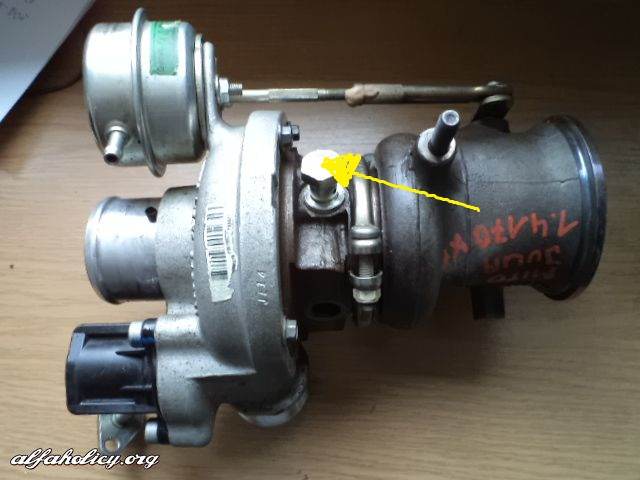

Come posso ti faccio una foto e te la posto.
Intanto "gentilmente" dal web ho trovato un turbo garret che è della multiair ma ha lo stesso bullone filtro, nella stessa posizione, del turbo IHI che è montato sulla 120 cv, e te l'ho evidenziato con la freccia gialla della foto in allegato.
Naturalmente in foto manca il tubo con la sua testa tonda che è fissato al turbo dal suddetto bullone.....
Per quanto riguarda la rimozione ci sono due scuole di pensiero, anzi tre, e queste le ho apprese da diversi forum, anche se la maggioranza sono per l'eliminazione del filtrino. Anche perché è la strada più semplice....
Quella dell'eliminazione è una scelta finale dell'utente.
Io il mio filtrino lo controllo scrupolosamente ad ogni cambio di olio, e finché lo trovo pulito e sgombro da residui, quindi lontano da situazioni di pericolo, lo lascio, comunque al primo bullone che ho smontato, per mia "didattica" gli ho tolto la reticella interna per vedere come era fatta, e contestualmente ho fatto altri due fori sul bullone, ed leggermente allargati i due fori originali.
Praticamente ho pronto un bullone senza filtrino e con 4 fori anziché due.
Me lo lascio di scorta...mentre ho montato un bullone di ricambio con il filtrino.

Difatti o si toglie o si controlla ad ogni tagliando :)... Le strade sono 2... E che per pulirlo bene ci vorrebbe l ultrasuoni
