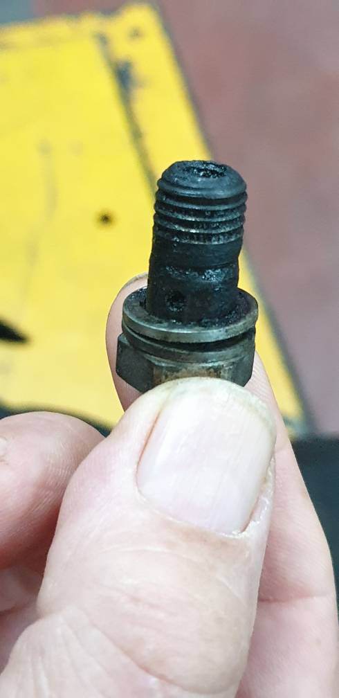

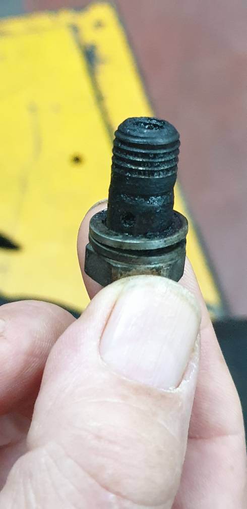

Ecco la causa del danno.
Il bullone mostra i segni di una scarsa lubrificazione. Io l'ho presa un anno fa tagliandola ma in passato l'olio l'avrà visto di rado.

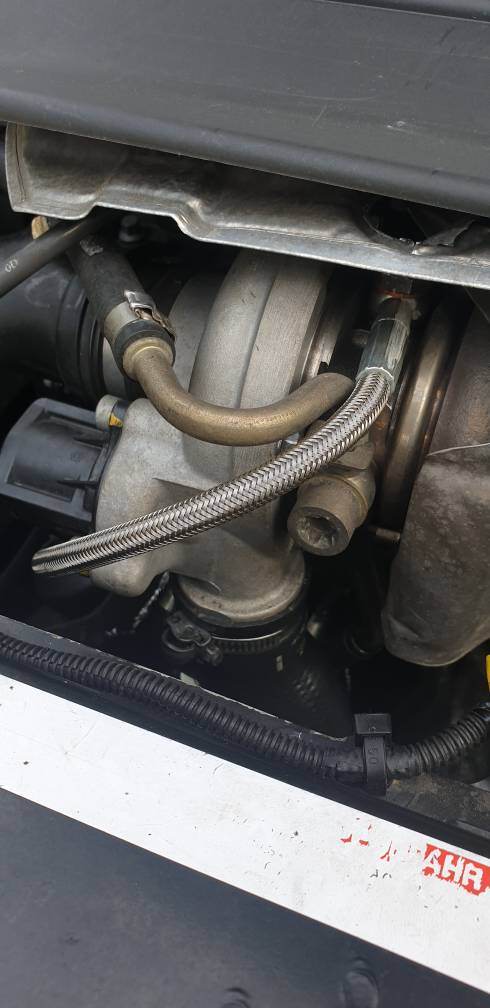

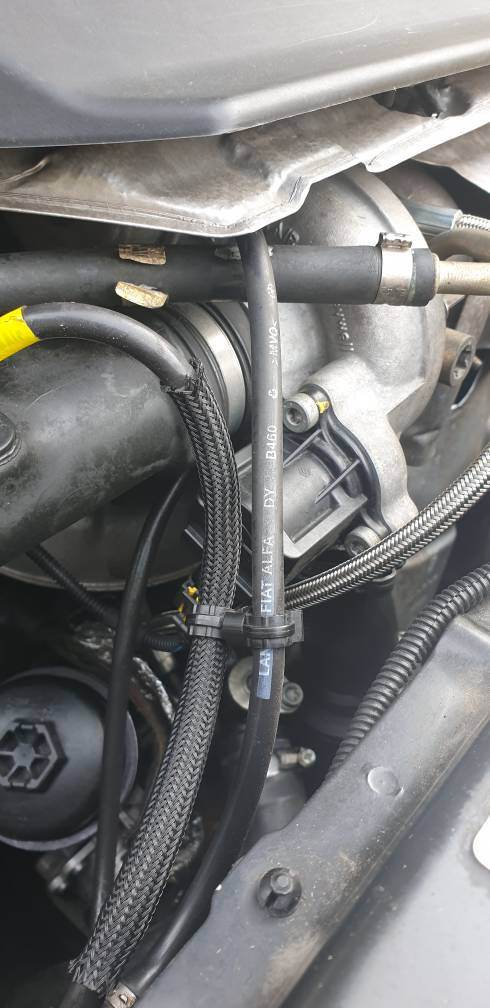

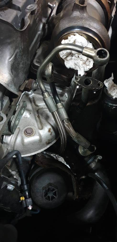

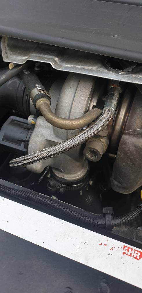

Il tubo che verrà sostituito è quello in foto perché tocca praticamente gli organi incandescenti della turbina.(chiedo scusa se neibpost precedenti non sono stato tecnico nel descriverlo)

Ciao cavolo cambiatelo quel bullone, in commercio esistono a 4 fori, proprio per la lubrificazione, quelli a 2 fori si
intasano e rompono le turbine, quelli che hanno parecchi km rischiano parecchio, io l'ho cambiato mi sembea
costino sui 15,00 euro a bullone, ma ti salvano la turbina, altra raccomandazione, l'olio va cambiato a 10.000 km
