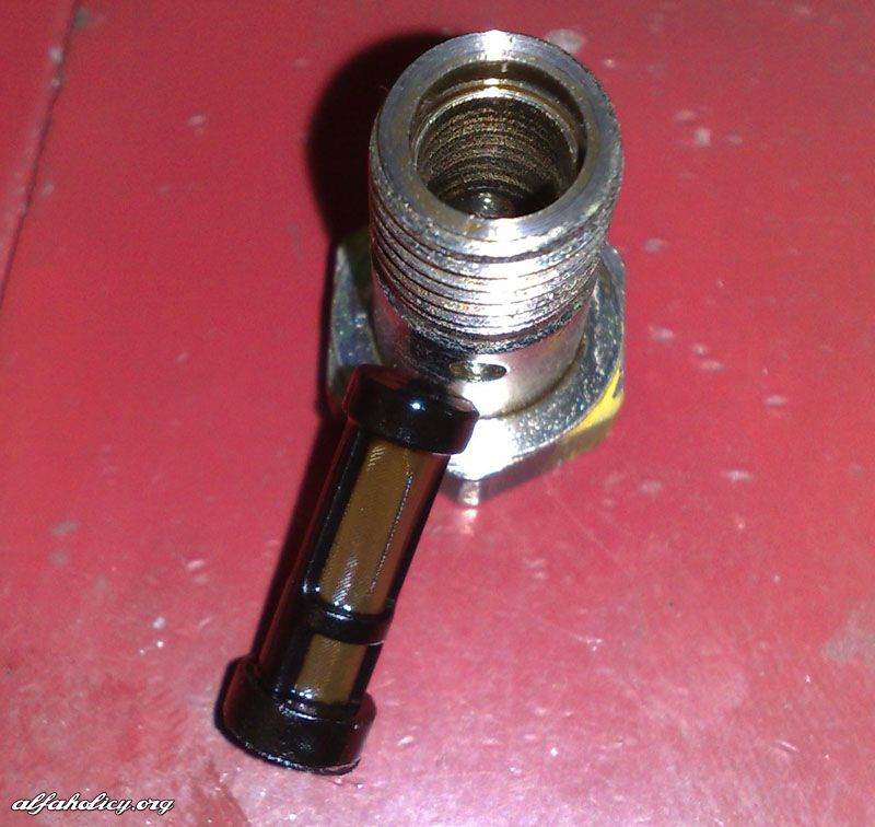

Vedi un po tu.....Questa foto l'ho tratta da un'altro forum, che parla dello stesso problema, ma quando do smontato il mio bullone il filtro era il medesimo.
Poi sul sito Garrett io non ho cercato, ma più di qualcuno ha scritto che la Garrett sul suo sito richiede olio filtrato a 20 micron..
    67.2 KB · Visualizzazioni: 2,694

Con il motore freddo, per un meccanico smontare la vite pulirla per ispezionarla per vedere se è intasata, è un lavoro da cinque minuti....e poi si decide se cambiarla. Questo lavoro si può fare prima del tagliando per decidere cosa comperare.
Non serve cambiare le rondelle di tenuta ogni volta che si smonta la vite.
E se proprio è tappata, è meglio girare con la vite con il filtrino asportato, piuttosto che con il filtro occluso, o quasi.
