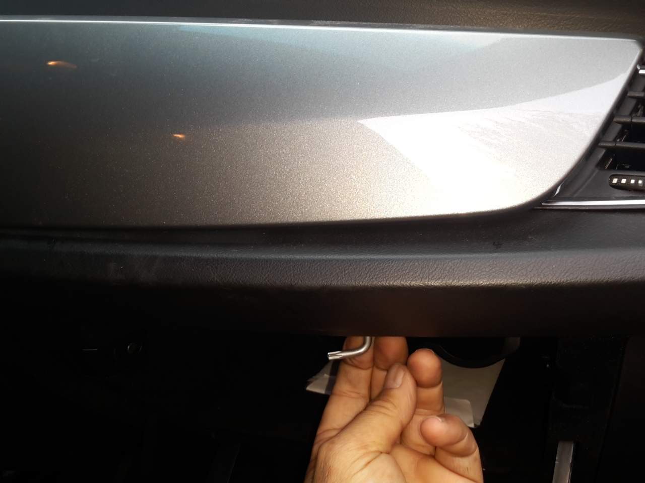

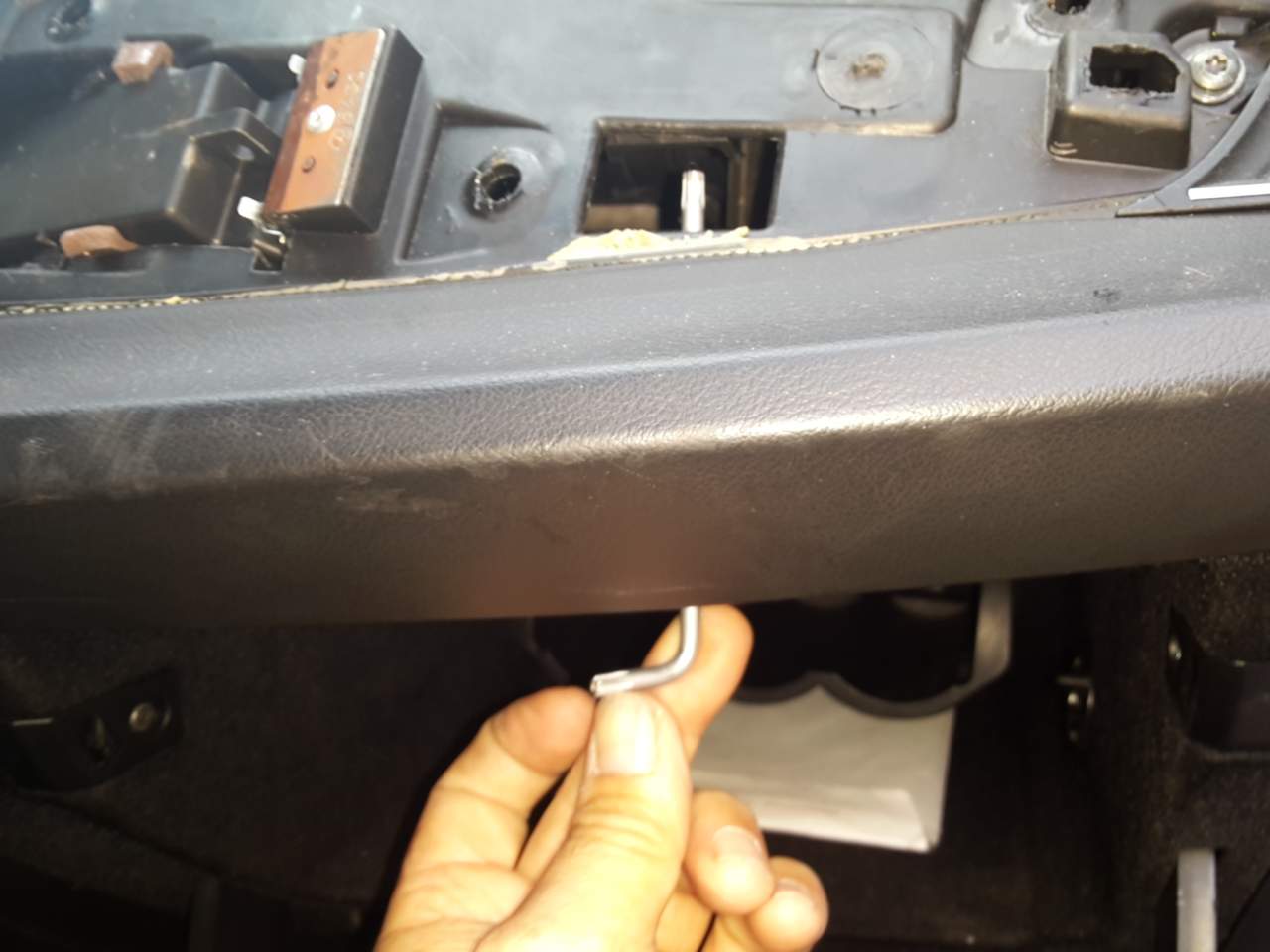

vado a memoria: si rimuove la plancia in alluminio (nel vano portaoggetti c'è un tappo verso l'alto da cui si deve svitare una torx) e poi è fatta
Visualizza allegato 118860
Visualizza allegato 118861
se togli tutto il portaoggetti vai decisamente meglio
Grazie mille ma intendevo la mostrina centrale quella che sta dietro al radionav vicino al vetro.
Devi semplicemente tirarla verso l'alto. Se ti aiuti con le leve in plastica è meglio
