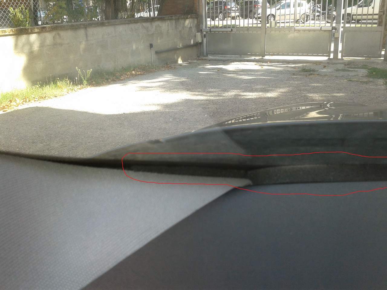

stamattina ho provato a fare questo intervento... dato che sento la vibrazione dislocata sopra al quadro strumenti
ho applicato della gomma spugnosa nella zona cerchiata di rosso , fin tanto che ce ne stava... spingendola fino alla congiunzione col parabrezza e infilandola dentro la cornice laterale sx parabrezza
risultato... rumore quasi azzerato!!!

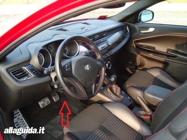

Sono ritornato su questa discussione per poter finalmente eliminare questo rumore. Il rumore proviene da dietro il pannello dell'aria vicino ai pedali. Come evidenziato nella foto. Toccando il pannello si sente perfettamente qualcosa sbattere. Tenendo fermo il pannello solo con le mani il rumore sparisce. Smonterò il tutto per controllare meglio.
