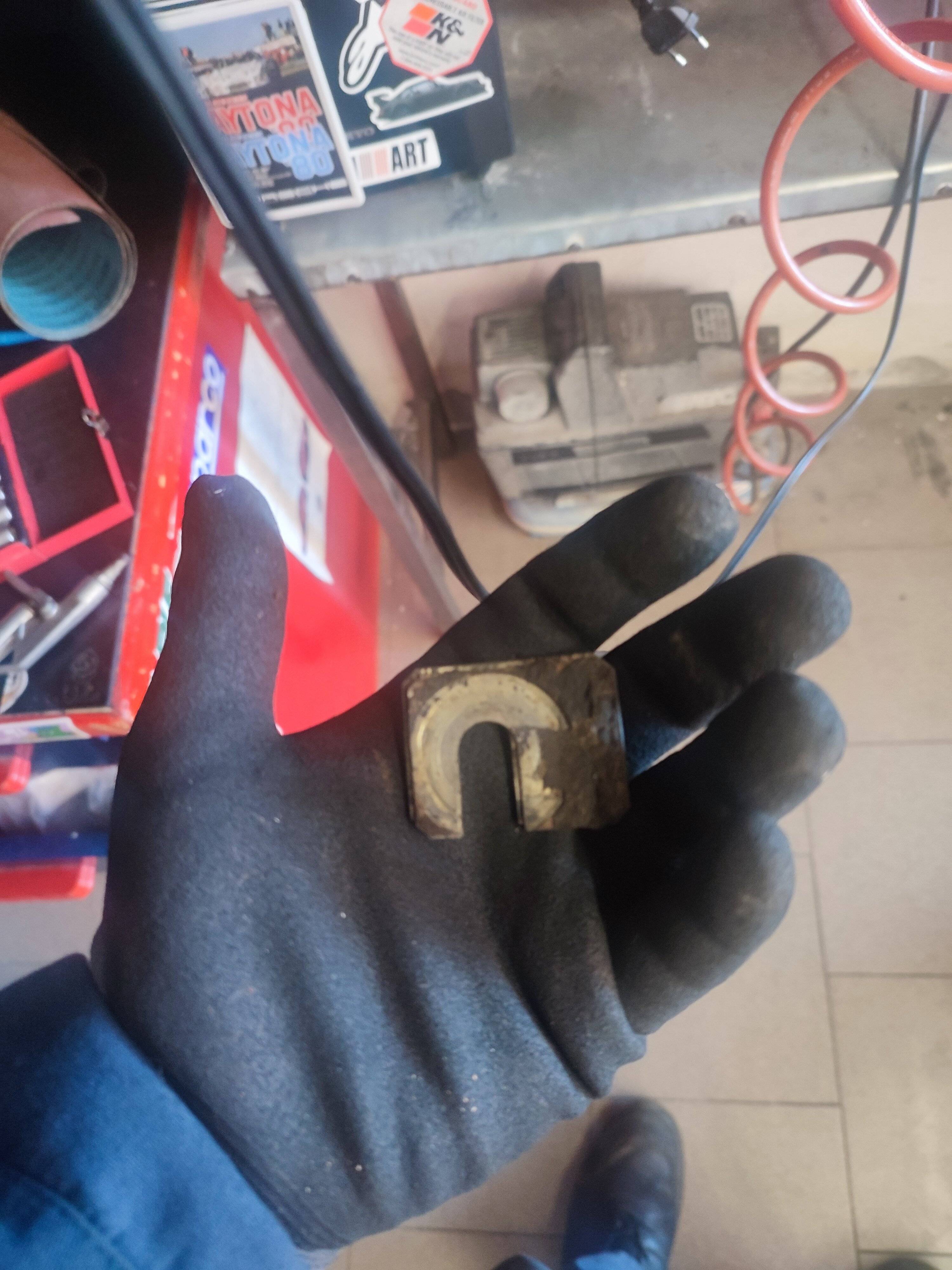

Sul manuale d'officina ho letto che tra il braccio inferiore e il telaio tramite i bulloni di fissaggio si possono apporre degli "spessori" fatti a posta per "regolare" la campanatura
Vero..
mio errore..nella mia mente su questo guardavo 105...anche se non verrebbe modificata ugualmente la distanza tra testina e cerchio

mio errore..nella mia mente su questo guardavo 105...anche se non verrebbe modificata ugualmente la distanza tra testina e cerchicnon cambia la dista
