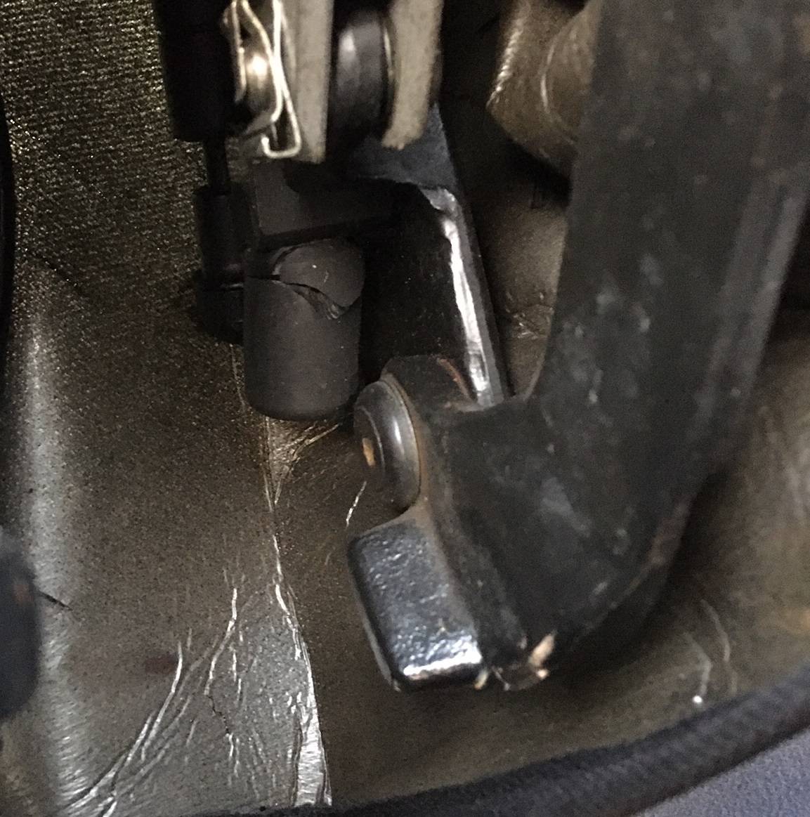

Inoltre ho intravisto un gommino rotto (vedi foto), non so bene a cosa serva, ma vorrei sostituirlo, qualcuna sa dirmi dove si può acquistare?

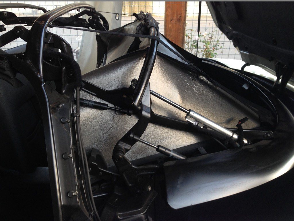

per la sostituzione si, conviene cambiali a fine corsa totale, o aperti o chiusi. Fai tu. Ricordati che hanno un puntone preformato che andra accompagnato all'interno dell'asola del motorino. La sostituzione a fine corsa avviene perchè altrimenti non avrai più i riferimenti dell'asola delle tre viti di fissaggio.
Teo90, capisco perfettamente. In questo caso qualcuno mi potresti dire se la tua auto è una pre my08. Comunque per normative europee sulla sicurezza i puntelli non autobloccanti devono avere una serie di stampe. Scrivimi pure se hai bisogno di altre informazioni. Buona spider a tutti.
PS. il puntello da 200N è quello nero che vedete in foto sotto a quello idraulico argento. Quello da 100n è quello alla sinistra di quello idraulico. Dite la verità non l'avete mai vista la spider cosi hahaha :) Ormai posso fare dei corsi di formazione.

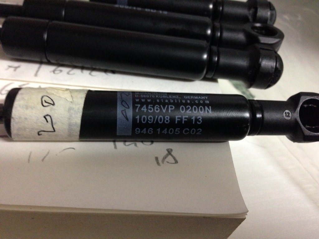

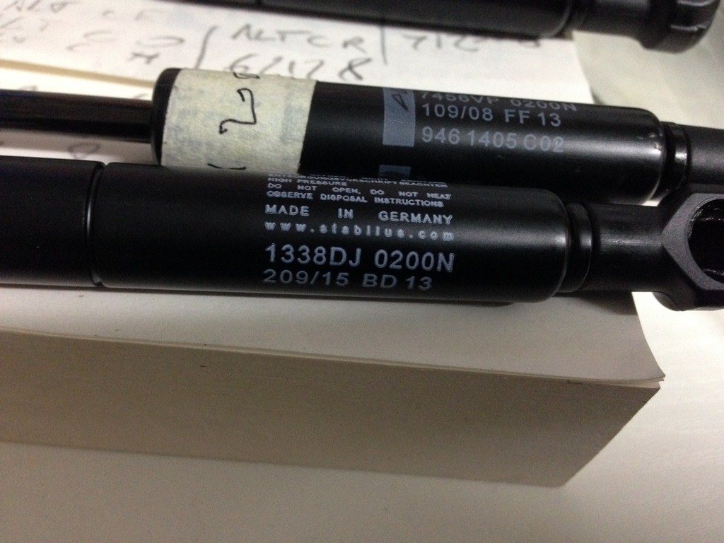

Io ho effettuato varie ricerche e ho trovato il produttore da cui anche Alfa ordina. Basta andare sul loro sito e fare la ricerca come grosso fornitore.Il fornitore è Stabilus. A chi ha scritto che non ci sono indicazioni sui pistoni pregherei di fare una foto perchè sui miei ci sono riportati anche i dati del giorno di produzione.
Il modello che abbiamo nella parte posteriore è il 7456vp da 200N che adesso non fanno più ed è sostituito dal 1138dj sempre da 200 che è leggermente più largo perchè monta degli o ring con una maggiore tenuta. Cosa che vi consiglio è di comprarli aftermarket della stessa marca perchè costano la metà.
Nella parte anteriore trovate invece puntelli da 100N ma quelli non sono mai da cambiare perchè servono solo a rallentare l'appoggio della cappotta nella parte anteriore del vetro.
LA dicitura per il modello sostitutivo del puntello da 100 è 4848dz 0100N.
Allego due foto dei soli puntelli da 200. A causa di un doppio ordine ne ho 2 nuovi da 200 e quindi ho la possibilità di farveli vedere.

nuovo pistone
Visualizza allegato 121869
Ps. Teo 90, ho riletto il tuo messaggio. Ma scusami, e te lo dico senza nessuna polemica, come fai a montare delle cose a occhio? Il nostro sistema di capotte è qualcosa di complesso. Non credo proprio, comunque, che il puntello da 150 ti abbia portato tutto quel danno. Secondo me a forza di fare prove hai mandato in recovery la centralina e hai forzato qualche componente. Il danno che hai fatto tu è classico dei motorini che non lavorano più in sincronia. Spero per te che possa risolvere nel miglior modo e con la minima spesa!
Buongiorno, ti chiedo una gentilezza, sul post hai scritto il codice puntelli: 1138dj e sulla foto il codice è: 1338dj. Mi dai conferma che il codice esatto è: 1338dj che va a sostituire i puntelli che sono montati sull’alfa spider e che non vengono più prodotti?
Ciao Felicego,
i codici del produttore Stabilus sono cambiati, puoi scrivere una mail di richiesta alla incofin www.incofin.it (Gruppo Stabilus) specificando i codici come segue:
Stabilus DA 200N vecchio codice 7456vp nuovo 1338DJ o 2609NH
Stabilus DA 100N codice 4848DZ
I signori della Incofin sono gentilissimi e ti aiuteranno sicuramente, a me hanno fatto l'ordine indirizzando i pezzi ad un loro grossista della mia zona, spesa totale per 4 molle (n. 2 da 200N e 2 da 100N) meno di €90. Specifico il prezzo perchè sulla rete trovi di tutto, millantatori che ti vendono la coppia (senza specificarti nessun codice) a più di € 200 (con spese di trasporto) e tante altre fregature.

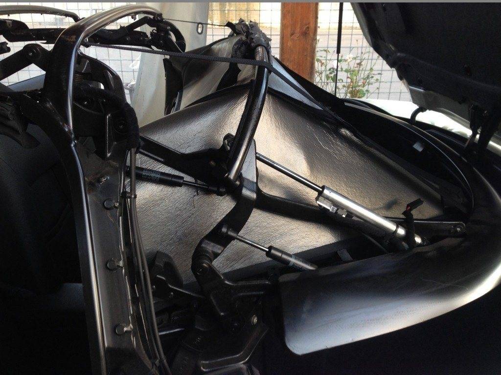

Intanto per togliere ogni dubbio conferma che si parli delle molle di colore nero (vedi foto).
Il difetto del lunotto che batte sui rollbar in apertura e in chiusura dovrebbe dipendere dalle molle da 200N (nella foto sono quelle sotto la molla argentata. Per qualche tempo io ho ovviato al problema aiutando l'apertura spingendo con una mano il lunotto verso l'alto in modo da fargli superare i rollbar mentre si preme il tasto di apertura (o chiusura).
Le molle da 100N sono invece quelle a sinistra delle molle argentate.
Io sono riuscito a sostituire quelle da 200N per ora, che sono più accessibili, mentre quelle da 100N devo ancora capire come raggiungerle (speriamo che ci legga qualcuno degli esperti per un consiglio).
