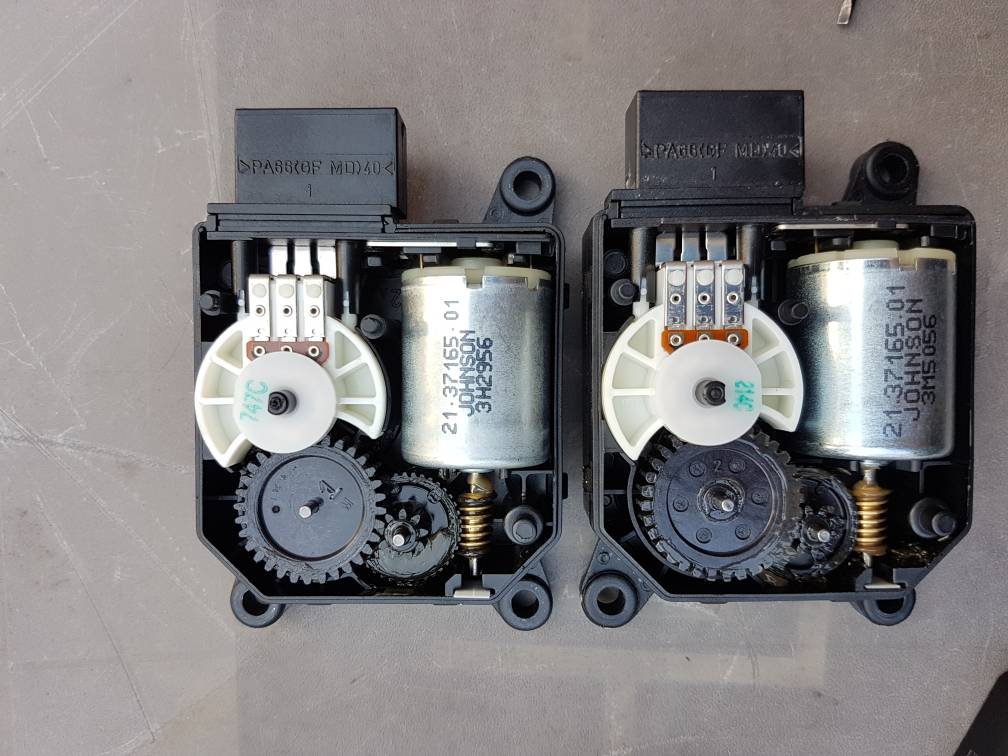

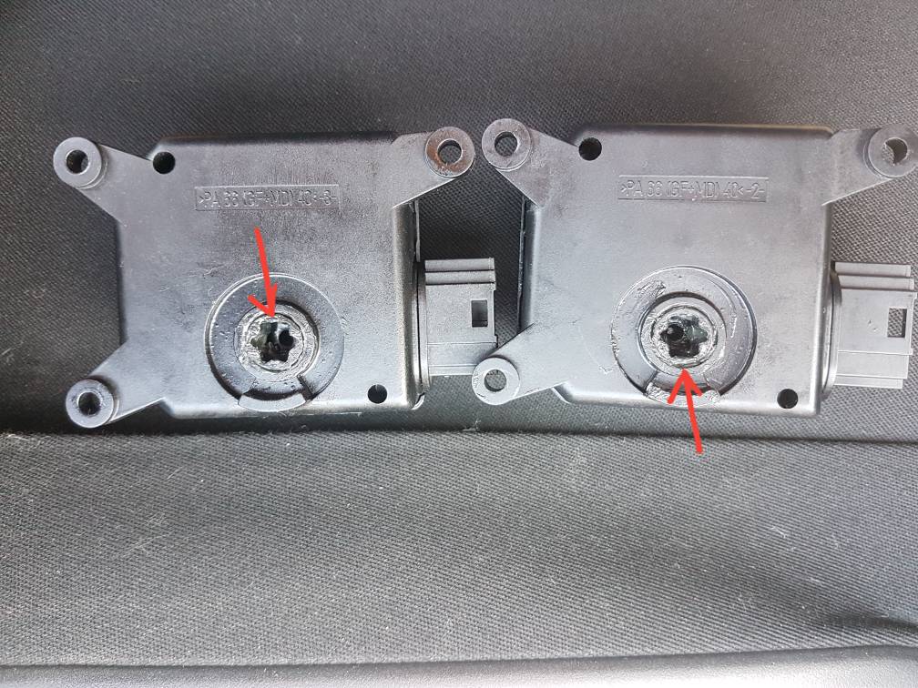

Oggi ho speso un pò si tempo per curare la mia spiderina.
Dopo aver fatto pulire tutti i collettori di aspirazione (inzozzati dallo sporco derivante dai gas rientranti con la EGR) e aver finalmente ritrovato la spinta del motore che mi attendevo (ho il 2.4jtd), non potevo girare solo con la capote chiusa (ho i soliti problemi di sqtrisciamento e avaria).
Oggi la capote durante un test non si é più richiusa, quindi ho deciso di provare a smontare e girare i motorini dei flap.
Avevo già provato un paio di anni fa (ho un motorino del 2008 e uno sostituito dall'officina Alfa nel 2012), ma avevo riscontrato il problema di non riuscire a rimontarli "girandoli".
Oggi ho riprovato con più tempo e... ho visto che i miei motorini avevano la flangia in direzioni contrarie (cosa che non rende possibile montarli uno al posto dell'altro né quando i flap sono chiusi né quando aperti).
Aprendo i motorini ho visto che comunque erano ben ingrassati (anche quello che ha 10 anni!).
Ho quindi direzionato la flangia di ognuno in modo da farlo combaciare con quella dell'altro flap.
Rimontato e...per ora tutto ok! Ha funzionato 5/6 volte di fila in apertura e chiusura. Domani riprovo dopo un bel giretto sul lago di Garda.
Ora mi ritrovo comunque con il problema che la capote striscia pesantemente contro i copri roll bar che ormai sono tutti rovinati... aspetto con ansia qualche vs. guida se siete riusciti a sostituire i puntelli!
Ciao a tutti e grazie per le informazioni vitali che mettete sempre a disposizione! [emoji106] Visualizza allegato 140788Visualizza allegato 140789
I motorini sono perfettamente intercambiabili perché sono identici! Se noti il motorino montato ha il connettore elettrico in un flap rivolto verso il basso nell'altro verso l'alto.

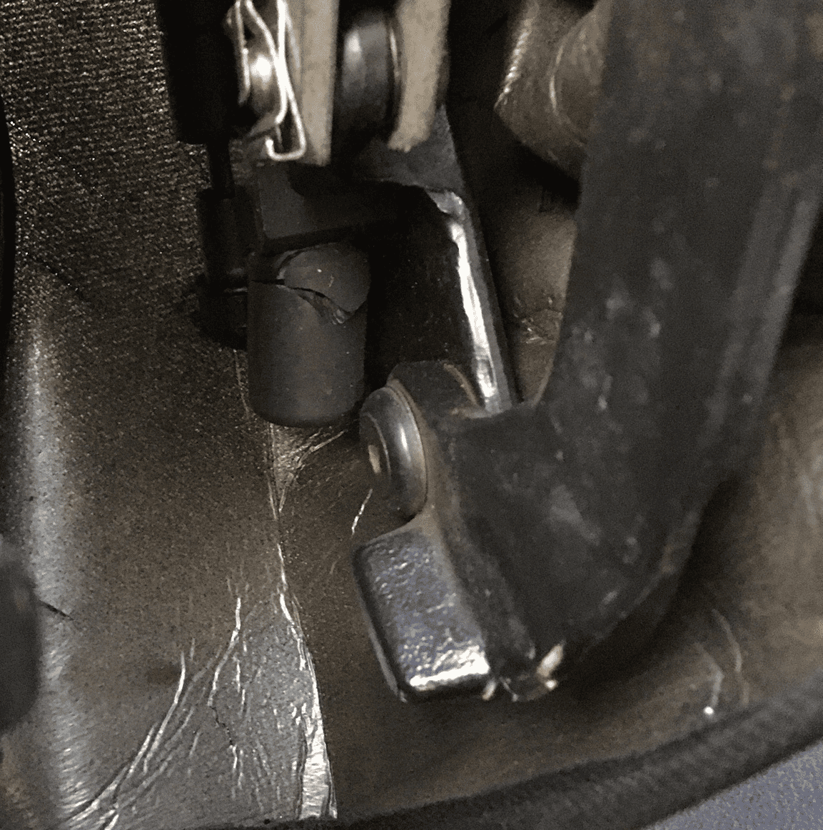

hai controllato i gommini?

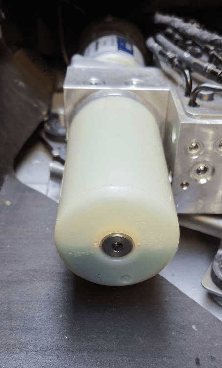

livello olio sistema idraulico capote?
sotto le molle da 200N.
Dovresti vederli meglio da dentro:
Apri parzialmente la capote, fino a quando l'arcone posteriore è a circa 90 gradi subito prima che si aprano i flap.
Poi da dentro la macchina te li dovresti trovare sotto e dietro le molle da 200N.
Non credo che dipenda da loro, ma meglio controllare.
Se sono svitati, magari fanno spessore e non fanno chiudere.
fammi sapere
fammi sapere
scusa oggi ho frugato un pò e mi sono reso conto che i gommini sono vicini alle molle da 100N e non le 200N come ti avevo scritto in origine.
Fammi sapere.
