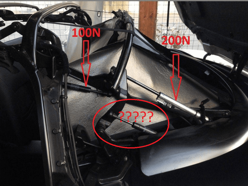

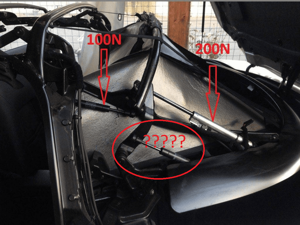

Vedendo la foto della capote scoperchiata mi è venuta un'idea: ho notato che la capote chiude bene dal lato guidatore ma lato passeggero rimane un pò di spessore.
Non è che vanno sostituite pure le molle sotto le 200N?
Quelle con "????" intendo!
Se sì, qualcuno conosce il codice così ordino pure quelle?
Visualizza allegato 222511

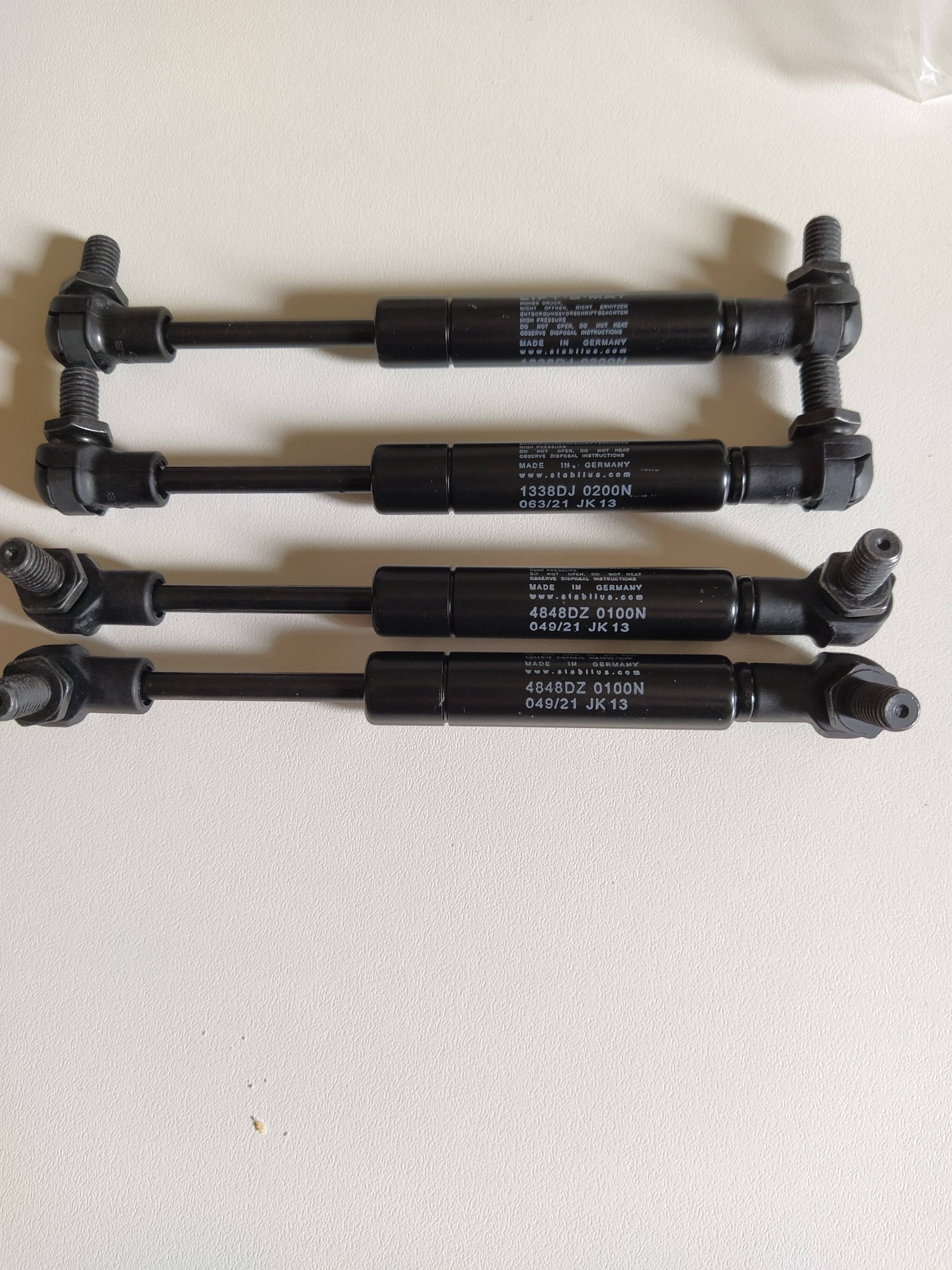

stamattina di buon'ora sono andato a ritirare le molle che avevo ordinato dal rivenditore della mia zona
(a 45Km e quasi un'ora di strada da casa).
Le molle sono :
Stabilus DA 200N codice 1338DJ
Stabilus DA 100N codice 4848DZ
La dimensione delle molle è identica, cambia solo la loro forza,
quindi mi sa che quelle che ho indicato nella foto come 200N non sono quelle giuste,
quelle da 200N sono quelle che tu hai indicato con i punti esclamativi ????? (allego la foto delle molle)

"molle da 200N (nella foto sono quelle sotto la molla argentata"
Avevo proprio capito fischi per fiaschi!
Mi sa che il COVID ha fatto danni...😬 o sto lavorando troppo ed ho bisogno di staccare.
    1.3 MB · Visualizzazioni: 190

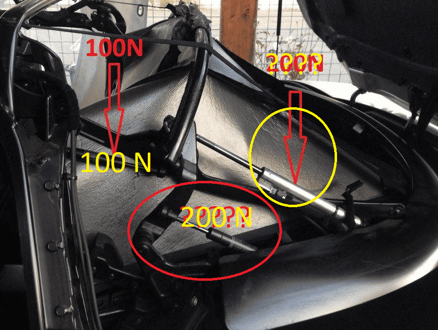

Mi sorge spontaneo il dubbio quindi che debba cambiare anche le molle grandi argentate per far chiudere bene la capote. Qualcuno sa il codice?
(quelle con il cerchio giallo)
Visualizza allegato 222579

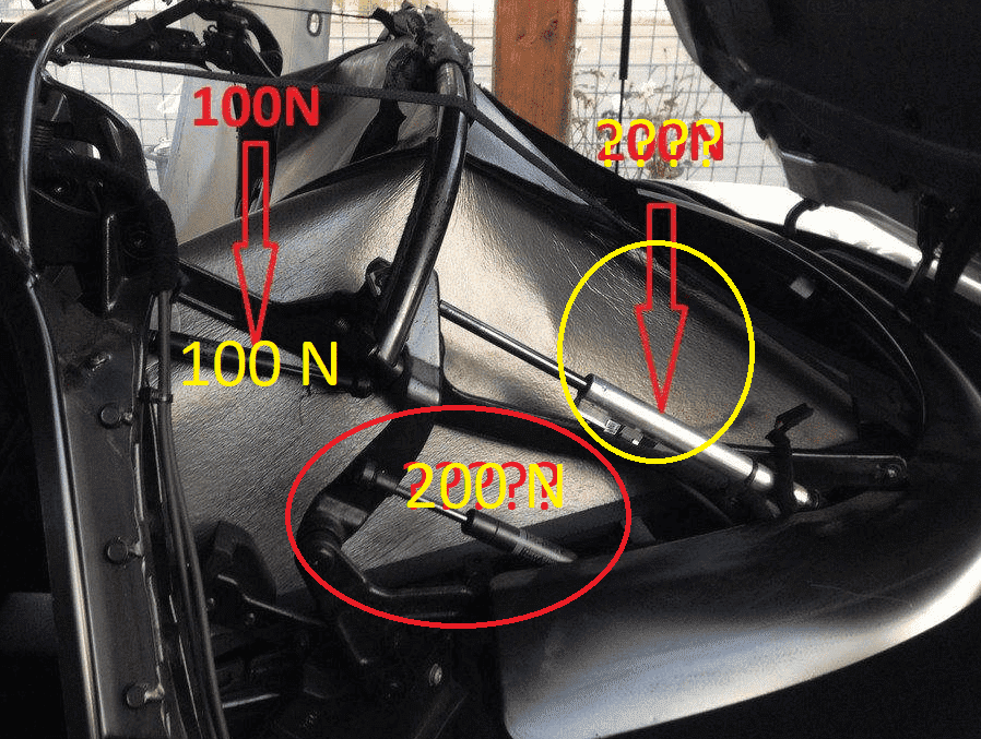

Ciao Rareba
le molle che hao acquistato sono corrette.
La molla che hai cerchiato di giallo non devi toccarla.
100N e 200N sono simili, cambia la forza.

Al post ho allegato una foto pubblicata in precedenza nel forum in cui si vedono le molle, sono corrette le frecce che indicano le molle da 100 e 200?
Grazie a tutti in anticipo.
Ciao Alexandros
le molle da 200N sono quelle sotto le argentate (quelle indicate nella foto sono errate). Forse è meglio rimuovere la foto in modo che non tragga altri in inganno in futuro.
La copertura interna va spostata di poco per accedere alle molle, dovrebbe essere sufficiente mollare un nastrino dalla parte esterna (uno a dx e uno a sx, vicino alle molle da 200).
Ti ricordo che le molle da 100 sono più accessibili dall'interno dell'auto, mentre le 200 dall'esterno.

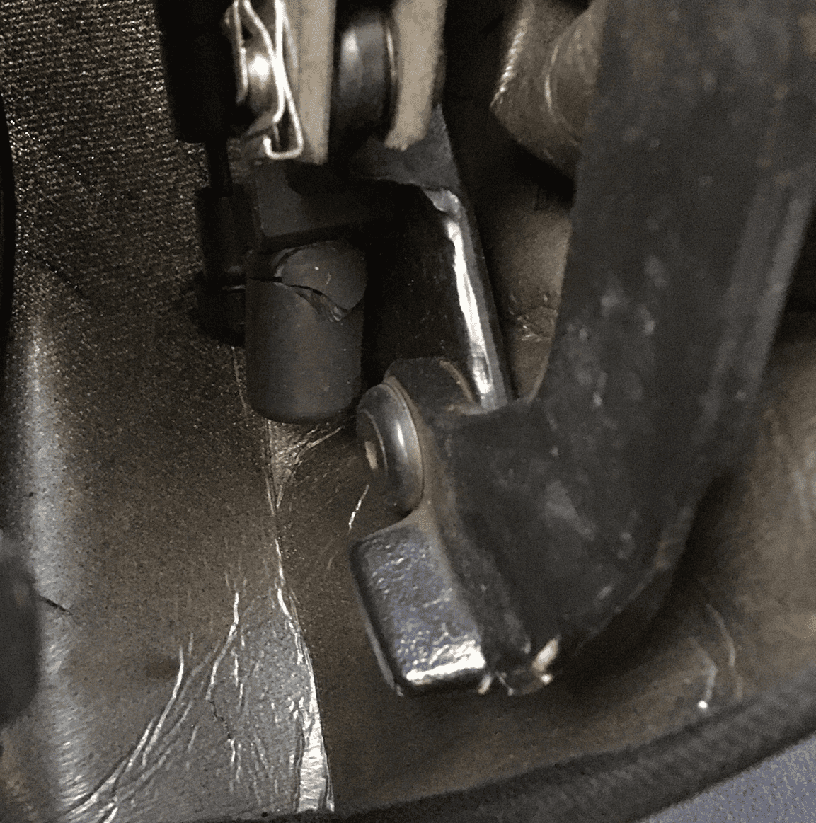

hai controllato i gommini?
Visualizza allegato 220581

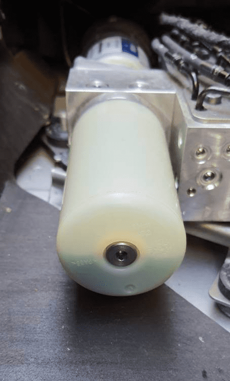

livello olio sistema idraulico capote?
Visualizza allegato 220580

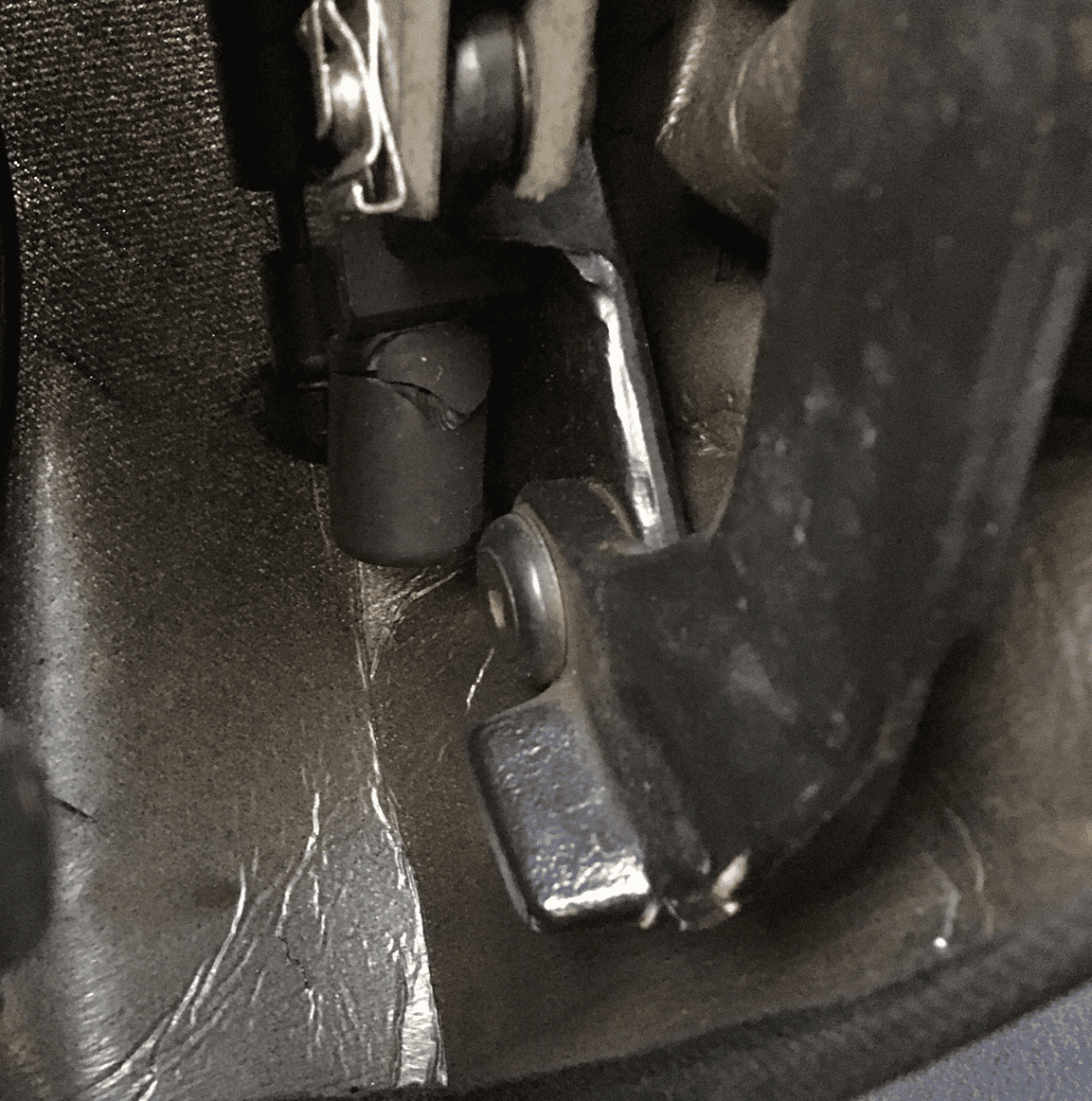

Ciao
ieri mi sono accorto che uno dei gommini è rotto!
Ho trovato il numero di serie del gommino a pag.27
Chissà se dovrò accorciarli come hanno fatto gli altri...
Li ho cercati on-line ma non li trovo, avere il link di qualche sito che li vende?
ho dato un'occhiata sommaria e siccome che sono cecato non ho visto il serbatoio dell'olio capote,
dove lo trovo esattamente?
E' giusto che sia pieno a metà come nella tua foto o deve essere di più?

Ciao

Ciao
per il gommino io ho travato al concessionario Alfa (ne rimaneva solo uno). Comunque non sono molto influenti per il buon funzionamento del meccanismo (per un periodo ho lasciato la mia senza).
Quando l'ho montato non l'ho dovuto accorciare (se hai bisogno lo puoi stringere bene fino in fondo).
Se non dovessi trovare, secondo me si potrebbe adattare un gommino con vite che si usava (forse si usano ancora) come ferma porta da pavimento (per non far sbattere la porta alla parete, tipo un fine corsa).
Per accedere al serbatoio olio capote devi accedere al vano capote, sollevando l'arcone posteriore: avvia l'apertura fino a quando i flap iniziano ad aprirsi, ferma il processo di apertura con il lunotto a 90° (stacca la chiave per evitare surriscaldamento) e dentro il vano trovi il serbatoio dell'olio capote.
Il livello corretto è poco sotto la metà.
