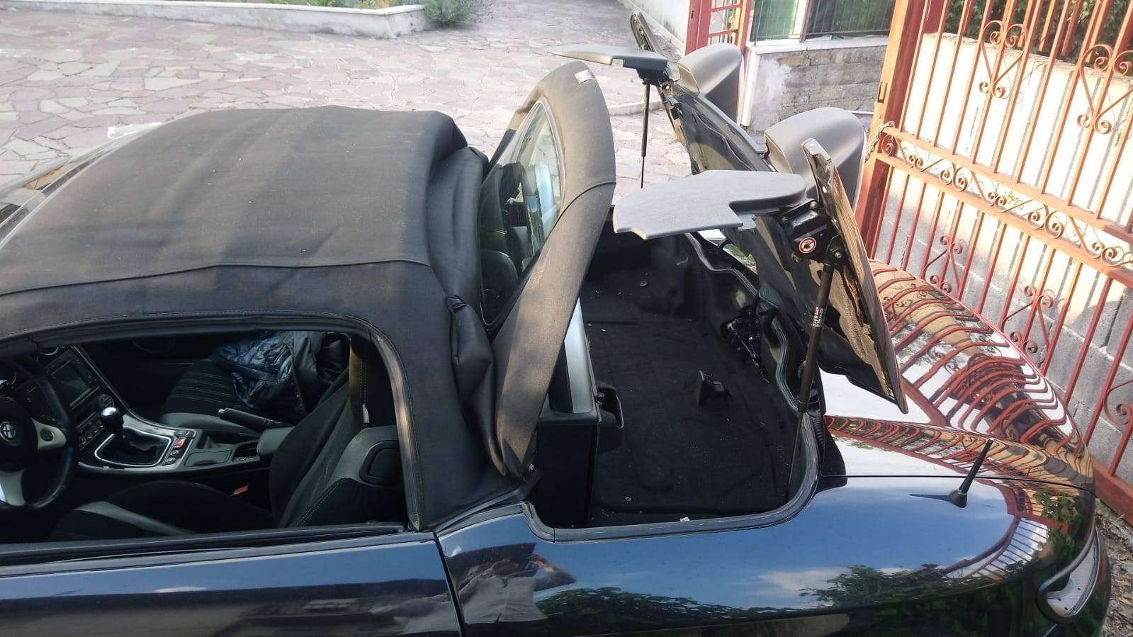

Buonasera, ho acquistato una Spider (939) appena 4 giorni fà, ieri ha deciso di bloccarsi in chiusura e non ne voleva sapere ne di aprirsi ne di chiudersi.
Ho provato con i vari trucchi consigliati dal vecchio proprietario (scollegare i flap, tirare su il tettino e procedere all'apertura ecc...) riuscivo solo ad aprirla perfettamente, ma poi mi si bloccava sempre allo stesso punto in chiusura (come in foto)
, ovvero dopo aver steso il telo della cappotte, si bloccava nella fase di chiusura del bauletto.
Data l'imminente pioggia ho provveduto alla chiusura manuale e a coprire i finestrini con un telo e nastro adesivo (in quanto la macchina segnalava la chiusura incompleta della cappotte e non permetteva di chiudere i finestrini completamente).
La mattina successiva sono riuscito scollegando e ricollegando la batteria a far chiudere i finestrini, ma ora mi da l'errore di "mancata sicurezza dei finestrini", ( ho provato con il reset da pulsantiera aprendo/chiudendo e tenendo premuto il bottone, ma senza esito) riesco a chiuderli completamente con la pulsantiera stando in auto, ma appena apro lo sportello per uscire mi apre di nuovo un pezzo il finestrino che non si richiude in chiusura, l'unica maniera che ho trovato è stato di tirare su quasi totalmente il finestrino e chiudere lo sportello facendolo stare a filo della guarnizione).
Sabato mattina la porto dal meccanico che mi resetta gli errori e vede se la centralina ha reigistrato chi da l'avaria di chiusura incompleta.
Io ho scaricato la pressione del sistema idraulico tirando la cordicella ed ho serrato il bauletto posteriore tramite il bullone al quale si accede dal bagagliaio.
Per ritentare l'apertura elettrica dovrei spingere il cavo che ho tirato di nuovo dentro, e aprire di nuovo i ganci serrati o ci riesce elettricamente? Grazie
Spero in qualche consiglio da poter riportare anche al meccanico...
P.S l'auto ha i pistoncini della cappotte nuovi (acquistati negli ultimi mesi dal vecchio proprietario) e gli ingranaggi sostituiti con quelli rinforzati metallici (sempre a dire del vecchio proprietario il quale li aveva già ispezionati).
Non so se magari può dipendere dalla pressione della pompa (magari bisogna cambiare l'olio) o dai potenziometri dei flap,

Ciao Ummo,
purtroppo (o per fortuna) non ho mai avuto i problemi che riscontri tu.
per quanto riguarda il ripristino dell'apertura elettrica dovresti provare a ripristinare cavo e ganci come erano prima e poi provare a chiudere elettricamente con il tasto di apertura-chiusura a prescindere dalla posizione in cui si trova ora.
Per i finestrini prova a staccare nuovamente la batteria e a fare nuovo reset (una volta dentro l'auto con le portiere chiuse).
Per quanto riguarda quanto ti ha raccontato il vecchio proprietario credo sia meglio verificare (partendo dalle molle).
Poi se il problema persiste, ho letto che altri proprietari hanno provato ad invertire i motori dei flap dx con sx, potresti provare e controllare la bonta dei motori.
Tienici aggiornati.
