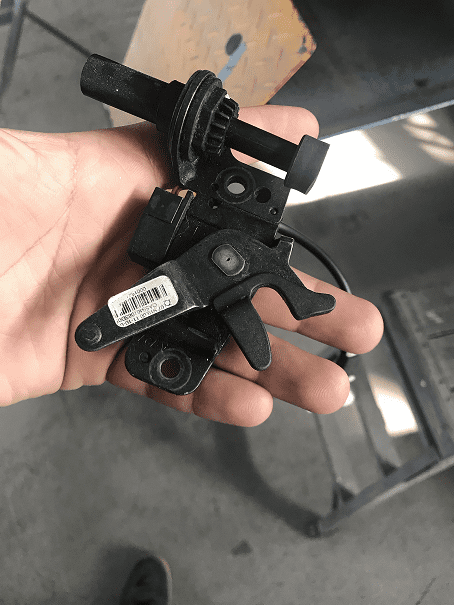

Avete idea su quale sensore possa aver restituito l errore di "Sensore posizione capote difettoso"?

Ciao
l'errore potrebbe essere dovuto al malfunzionamento dei sensori di chiusura della parte posteriore della capote.
Io per fortuna non ci ho dovuto mettere mai mano, ma sotto ti invio un link di una discussione di qualche tempo fa e una foto.
Su E-bay qualche tempo fa avevo trovato i sensori usati ad un prezzo abbordabile.
