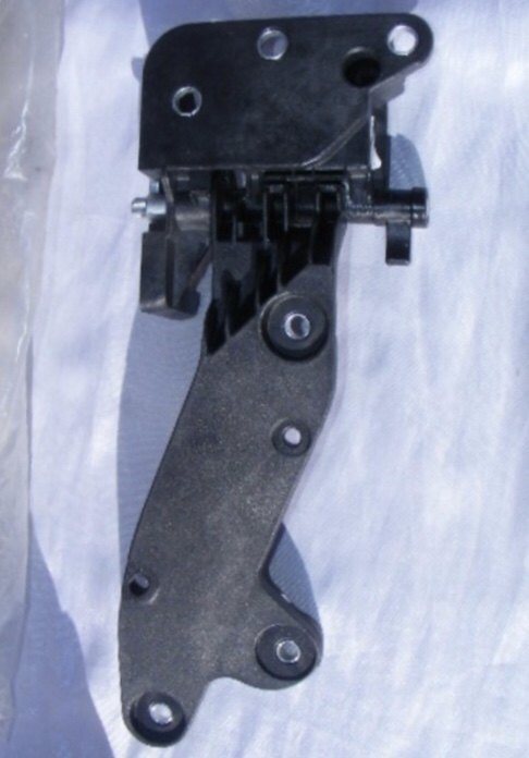

Vediamo se riusciamo ad organizzare un’uscita per sole spider 939 con un’ottima mangiata [emoji23][emoji23][emoji23] intanto alza il lunotto e fammi due foto della situazione che si presenta. 3.9 cm e’ la corretta posizione. La distanza, come da foto è’ calcolata dal guscio del motorino all’asola che regge il puntone. La foto riporta come devono essere le misure corrette. Io avevo 4,7 e non chiudeva più.
questa è’ una cerniera, così la chiamano in Alfa. Se guardate la foto in alto vi sono tre fori. I fori sono molto grossi e permettono una regolazione della posizione finale del flap. I fori sotto la cerniera, sulla lingua, servono a fissare il flap vero e propio.

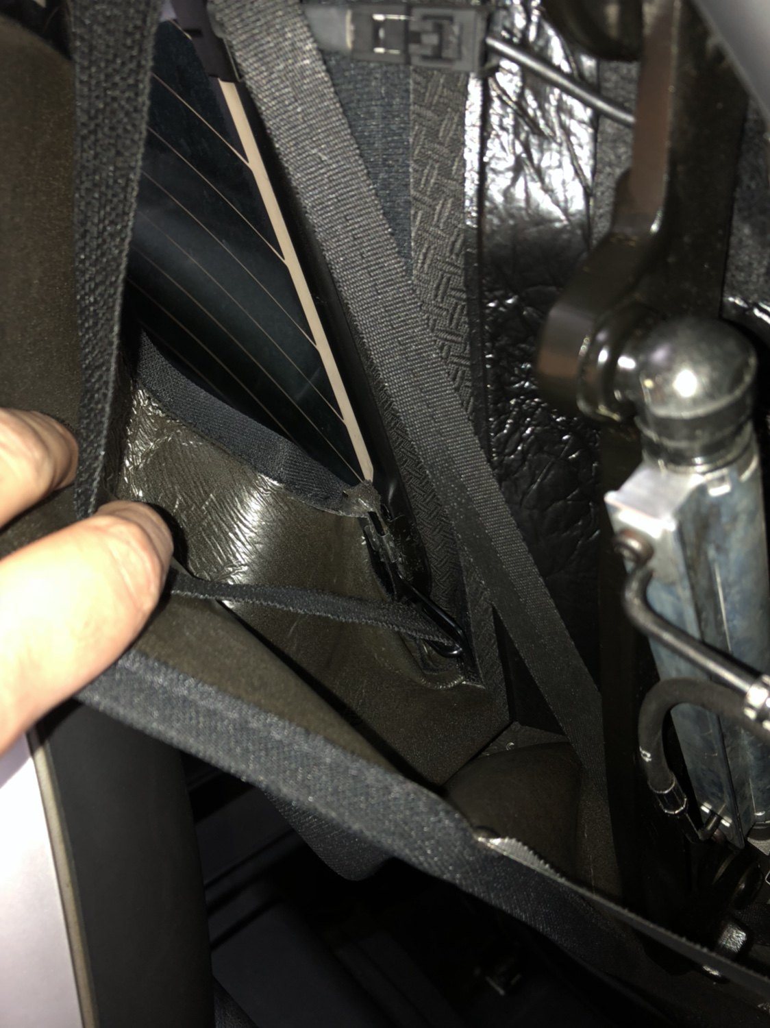

ho difficoltà a far video/foto, dimmi se capisci qualcosa di più sennò vedo di organizzarmi, magari smontando un sedile...grazie!
Non hai capito dove guardare. La lingua in stoffa la puoi tirare in quanto e’ collegata ad una fettuccia di movimento . Spostata quella vedi tutto.
Ecco sulla mia, spostando la tendina,cosa vedi.
spero di aver capito, altrimenti porta pazienza :D
Ho cercato di capire, ma la parte che più ti interessa è’ l’angolo e non vede nulla. Intanto hai le clip staccate e quindi si porta dietro tutto il resto. Sicuro anche le laterali sono messe male.
ok perfetto, provvedo con l'angolo. Grazie per la pazienza e si , le clips sono staccate ma c'è dell'altro...che non capisco
