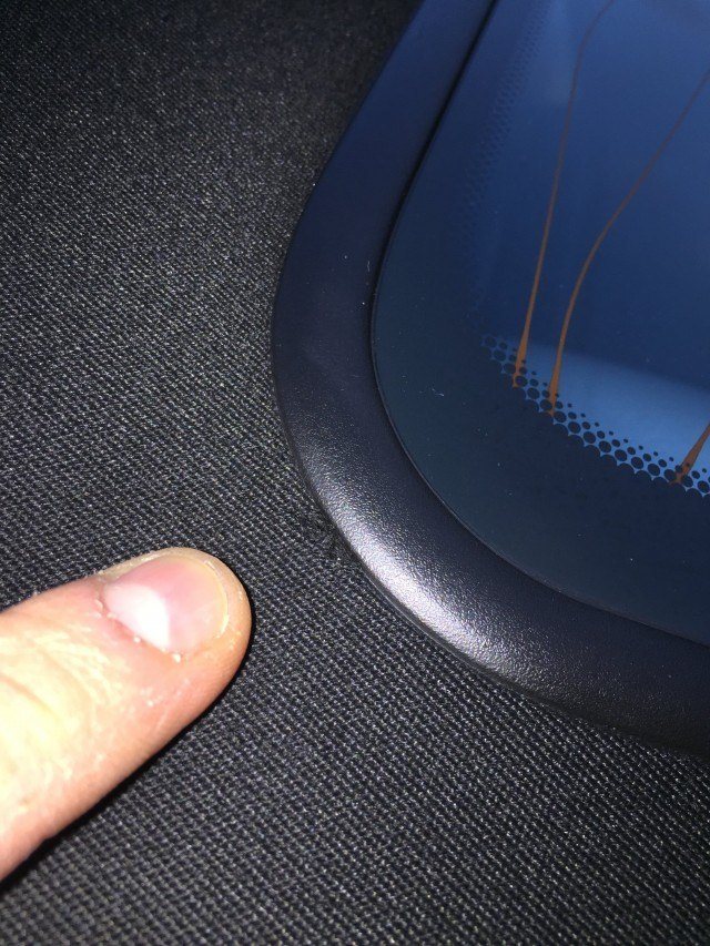

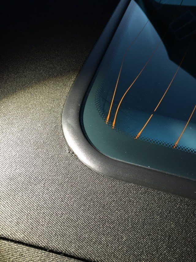

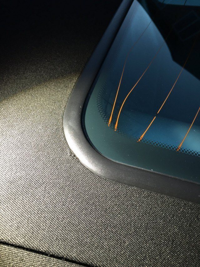

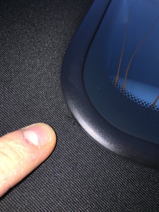

per sistemare questo danno
dyiRAx
etMPxc
