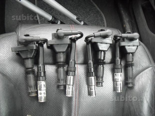

per farla breve, questo è il gruppo bobine della mia auto.
Ok è più chiaro, hai bobine che la scintilla persa cade nello stesso cilindro, perchè devi sapere che tutte le bobine a doppia uscita, è una bobina da dove parte dall'elettrodo centrale raggiungendo l'elettrodo a massa e andare all'altra candela dall'elettrodo a massa far scoccare la scintilla scaricando sull'elettrodo centrale, il problema di queste bobine (anche le mie che sono a blochetto di un'alfa 155) che se non riesce a chiudere il circuito non scocca la scintilla su nessuna delle due e lì perdi il colpo o se avviene molto smorzato.
Chi ha la bobina dove la candela più piccola è nell'altro cilindro anche se una o due non funzionano, le altre "coprono" senza perdere colpi a patto che siano almeno una nella coppia 1-4 e l'altra nella 2-3, invece te avendo una per cilindro scintilla persa inclusa infatti hai citato di avere la senzazione di andare a 3, è possibile e per capire se il circuito secondario della bobina non è interotto basta misurare gli ohm presenti cavando le candele e mettere il tester nel capello dove infili le candele, se vedi dei valori quasi uguali su tutte, lì sei a posto.

Andre scusa ma cosa intendi in questa spiegazione? il twin spark della 147 di simlor è a doppia accensione..quindi ha due candele per camera di combustione...non riesco a seguirti nel ragionamento!!
Se hai le bobine in ordine allora c'è da controllare la spinetta che le alimenta, in genere i relè (sono nel vano motore)si ossidano e se cala la tensione alla bobina, non ha una scintilla decente per avere una compustione decente...

Faccio fatica a seguire il tuo ragionamento....come puoi vedere dalla fatto io ho otto bobine, 2 per cilindro...e la sensazione che il motore vada a tre non è solo una sensazione perché mi si da l errore " cilindro ignizione fallita p0303 p0302"

quelle sono una per cilindro e ha entrambe le candele che scaricano la scintilla e quella persa in quello, quindi se una non funziona vai giustamente a 3
Cosa intendi che sono due per cilindro????? Sono due per cilindro perché le candele in ogni cilindro sono due...come si può vedere c'è la bobina piccola che si collega a quella grande quindi mi chiedevo se nel caso non funzionasse quella grande allora non funziona neanche l altra??...comunque ho controllato con un multimetro e mi sembrano ok, mi sembrano ok anche i connettori alla macchina.......forse potrebbe essere la centralina iniezione, forse ECU elettronica....ma è possibile che la centralina si rovini e vada rima pepata per ristabilire la corretta carburazione????? Un meccanico mi ha detto che la centralin andava rima pepata :confused: mi pare al quanto strano
