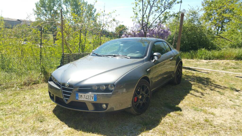

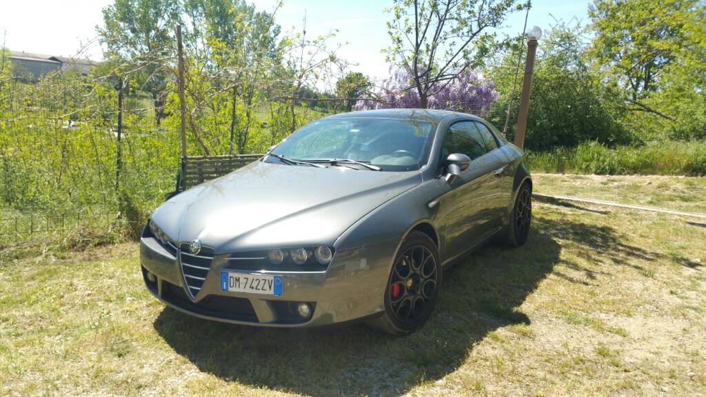

Buonasera a tutti, da circa 1 mese ho una Brera 2.4 210 CV e devo dire che sono totalmente soddisfatto.
Ma... come sempre c'è un ma:
L'auto ha 99 mila km e in 1 mese ne ho già fatti 1000. Ecco... in 1000 km mi ha già fatto 5 volte la rigenerazione del DPF. So che la rigenerazione parte in media ogni 600/700 km. Ho pensato al gasolio che veniva utilizzato dal precedente proprietario e ora usando solo Supreme Diesel o Blue Diesel sta spurgando per bene. Faccio percorso urbano (per casa-lavoro) ma frequentemente mi capita di spostarmi di molto quindi anche autostrada e statali. Sto andando in fissa. Ho pensato anche a qualche iniettore difettoso.
Qualcuno di voi sa aiutarmi o darmi qualche consiglio prima di cominciare a smontare e controllare tutto?
Pensavo anche di eliminare (fisicamente ed elettronicamente) DPF ed EGR.
Chiedo scusa in anticipo per la lunghezza del post.
GrazieVisualizza allegato 121841
se viaggi costantemente in città, parte del gasolio se ne andrà per rigenerazioni forzate
Se opterai nella chiusura ERG e rimozione DPF dopo è un'altro paio di maniche, perchè lavorerebbe come tutti i JTDm EURO3, pochi problemi
