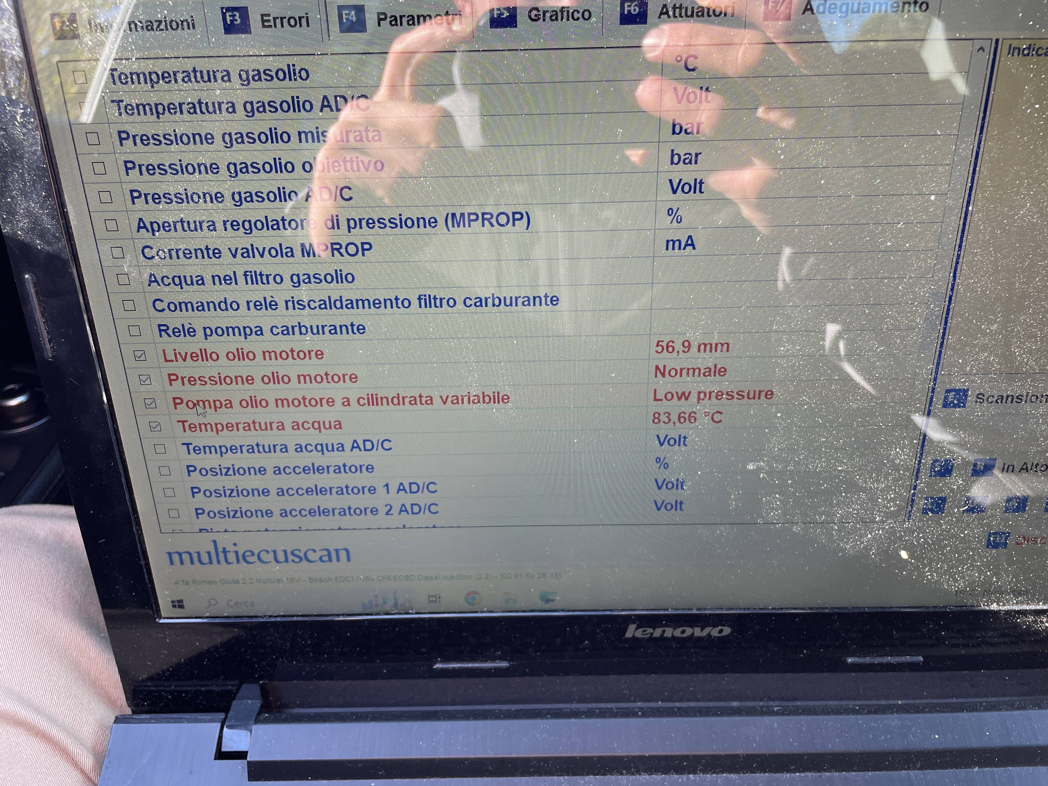

Salve a tutti stamattina dopo una nottata fredda vado a riprendere la macchina e all’accensione mi esce la spia “insufficiente pressione olio motore. (Premetto che la macchina è stata ferma in salita molto ripida dal pomeriggio fino al mattino seguente e fuori c’erano 3 gradi) successivamente mi si accende la spaia “avaria motore) dopo aver girato la macchina e quindi aver iniziato la discesa la spia dell’olio è andata via rimanendo solo quella dell’avaria. Arrivato a casa collego multiecuscan e mi da l’errore di pompa olio che riesco a resettare e torna tutto normale qualcuno saprebbe dirmi se il valore della pompa olio è normale? A “freddo” risulta low pressure mentre dopo averla tenuta un po’ in moto risulta “hig pressure.” Ci tengo a precisare che questo errore me lo da ogni qual volta lascio la macchina fuori al freddo. Se la chiudo in garage mai un problema qualcuno saprebbe aiutarmi?
