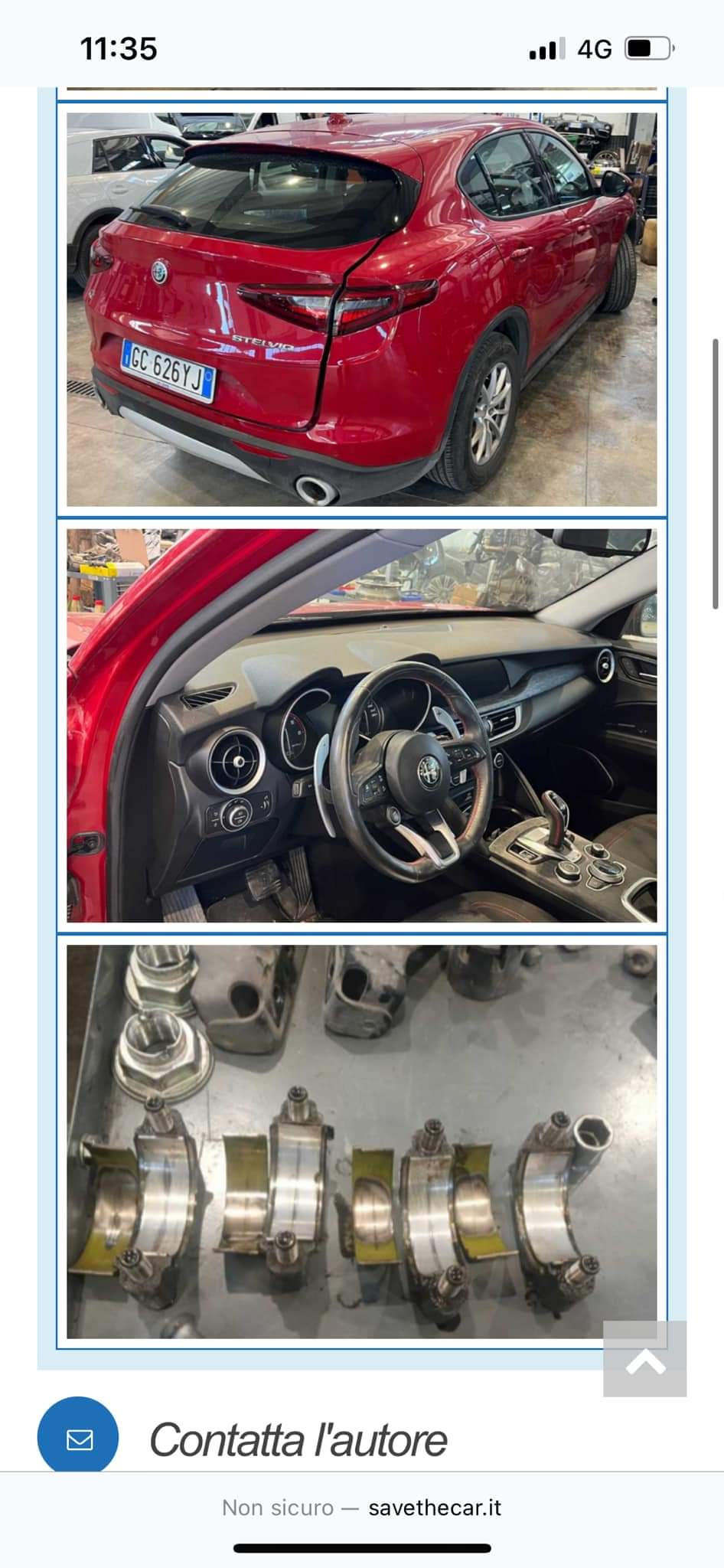

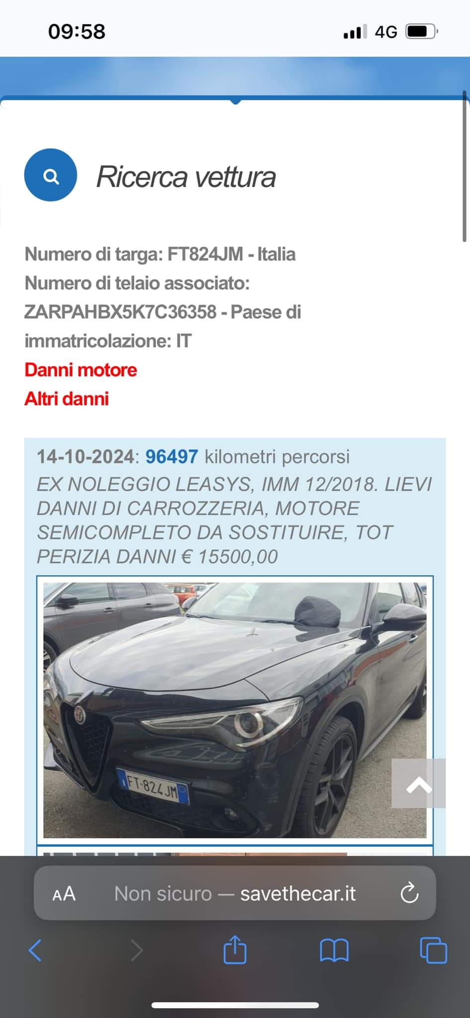

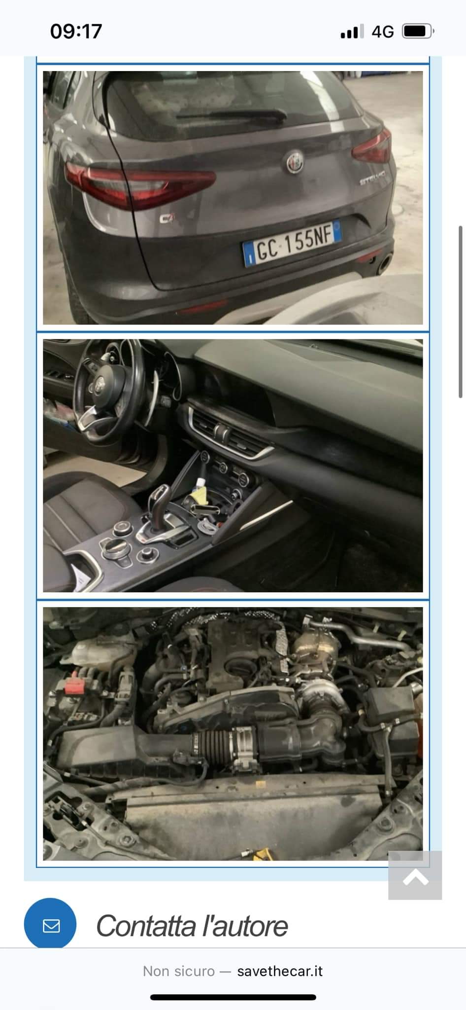

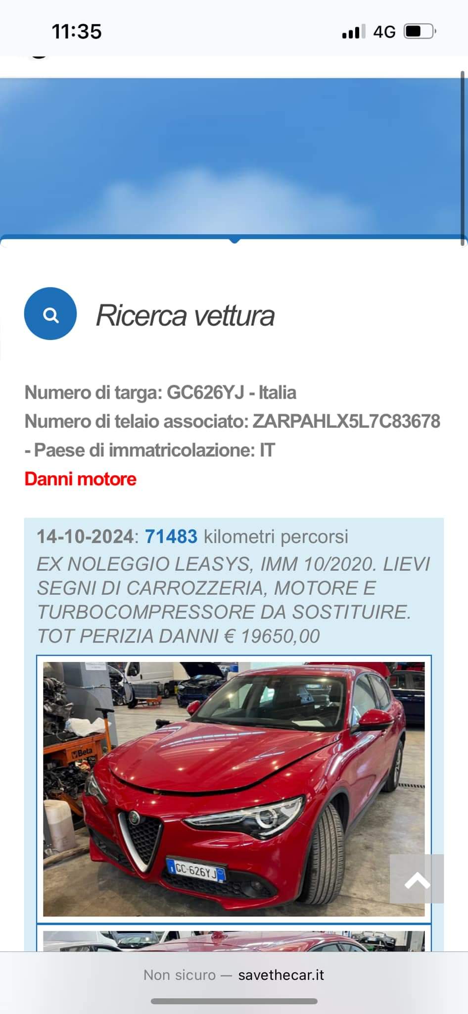

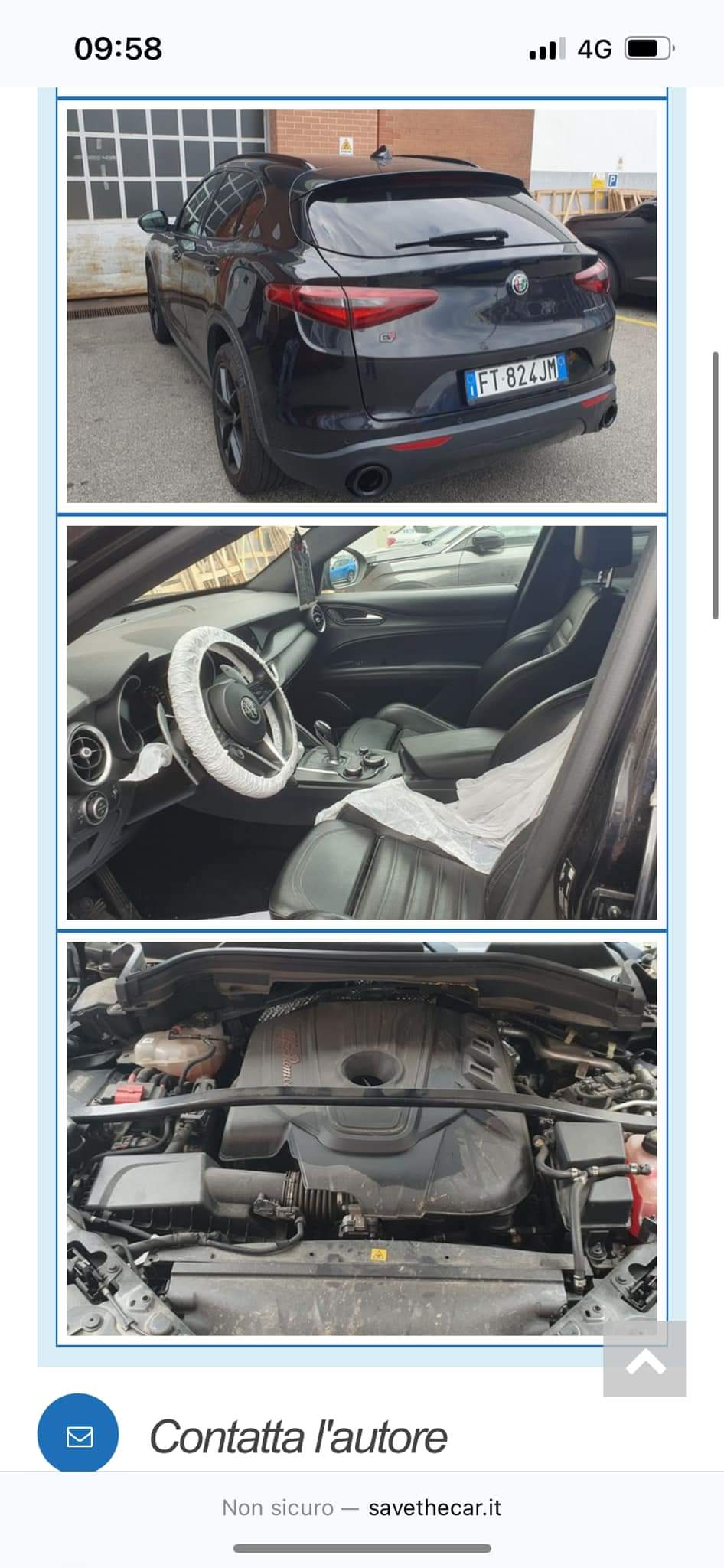

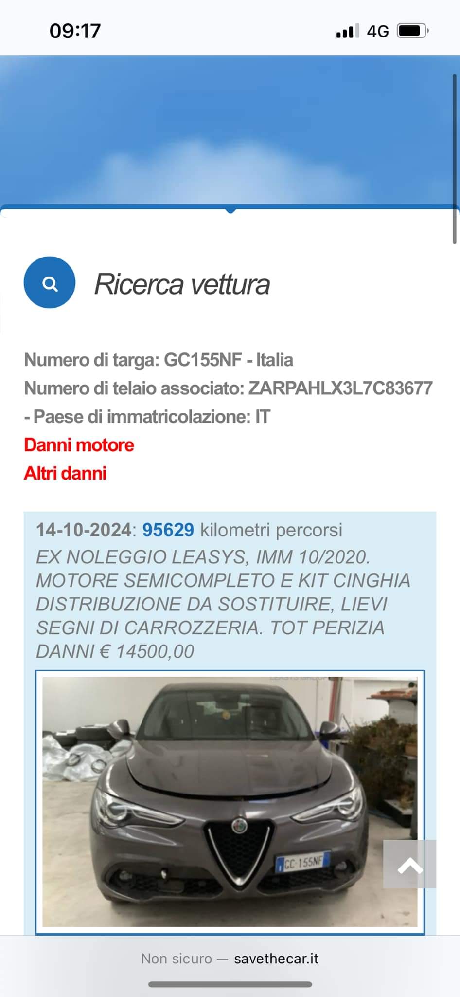

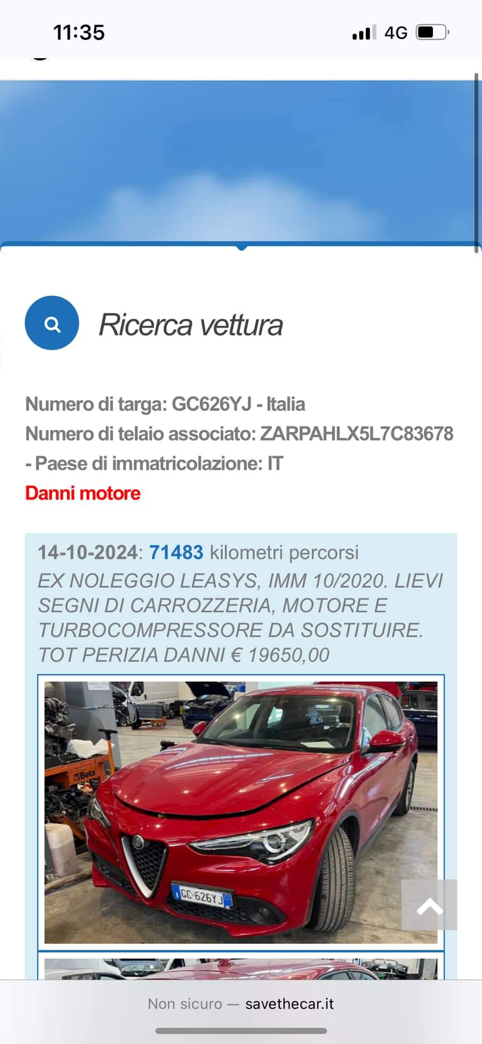

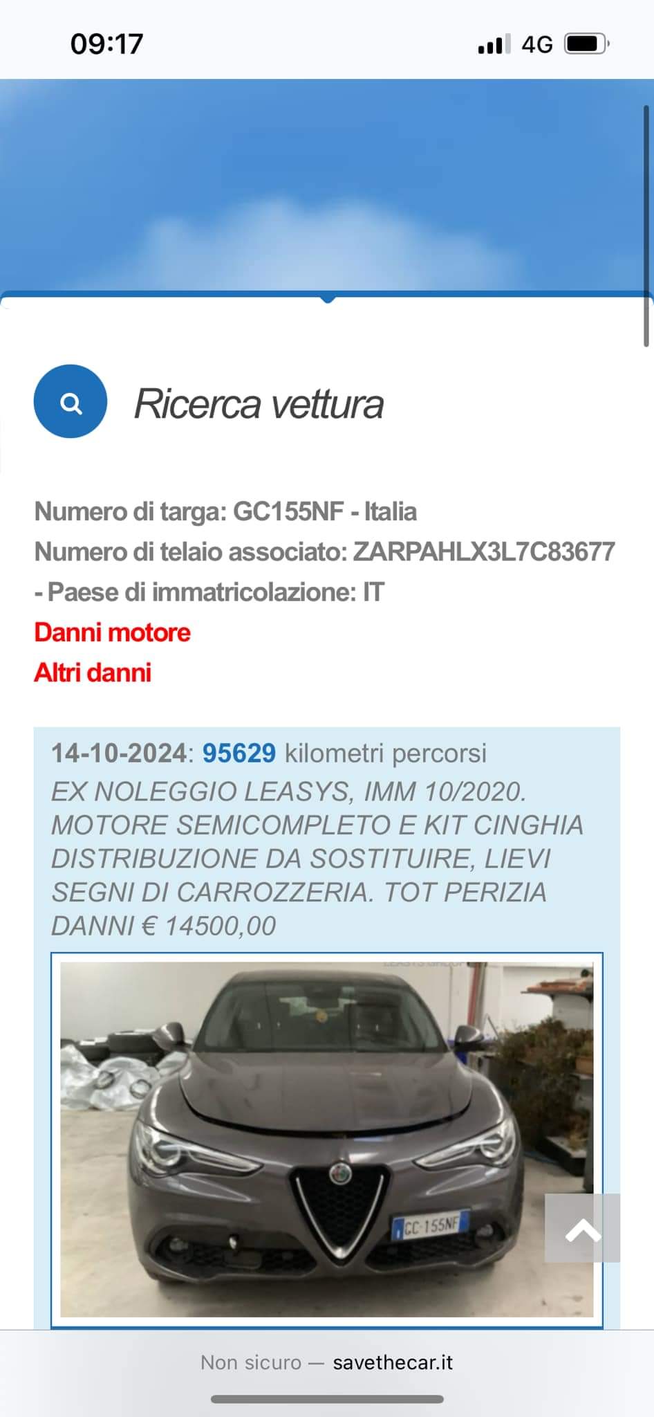

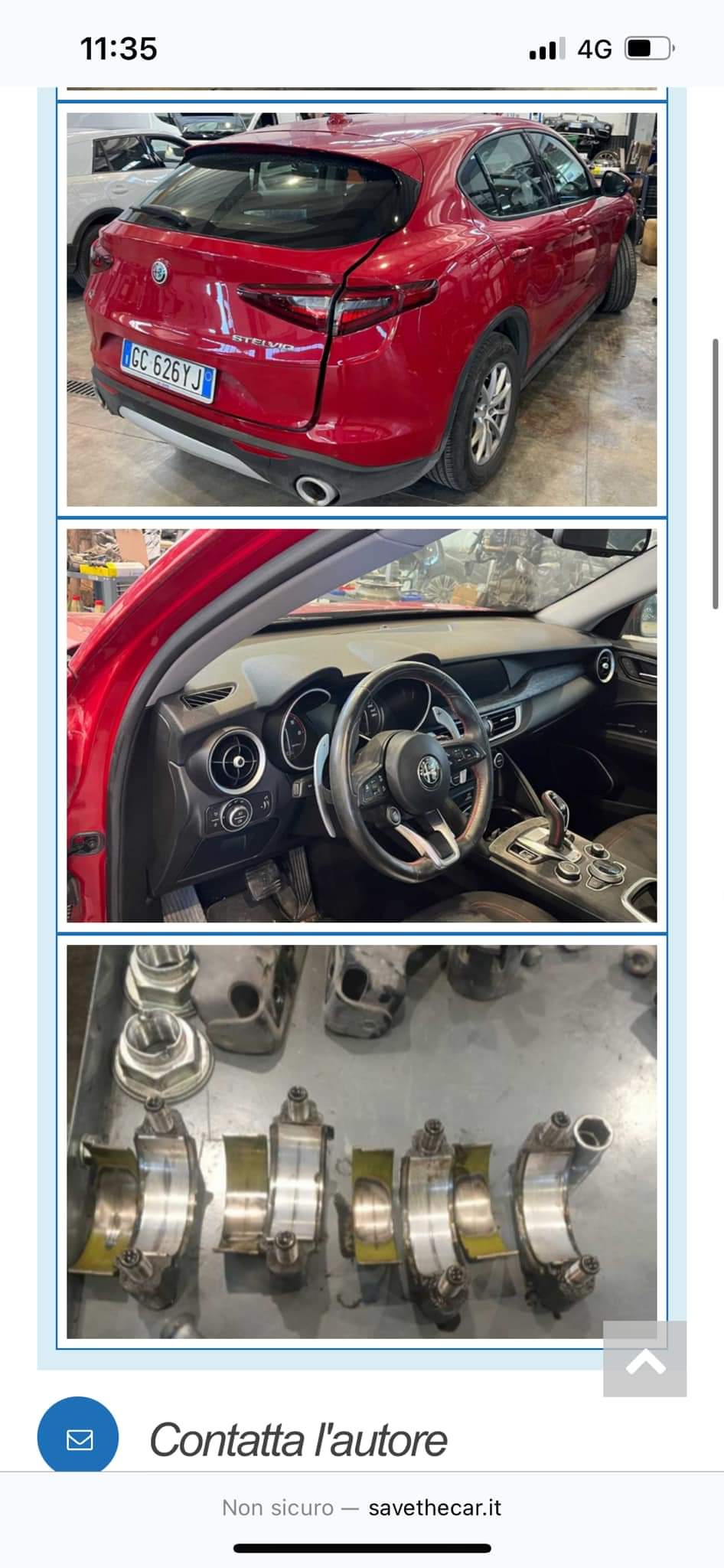

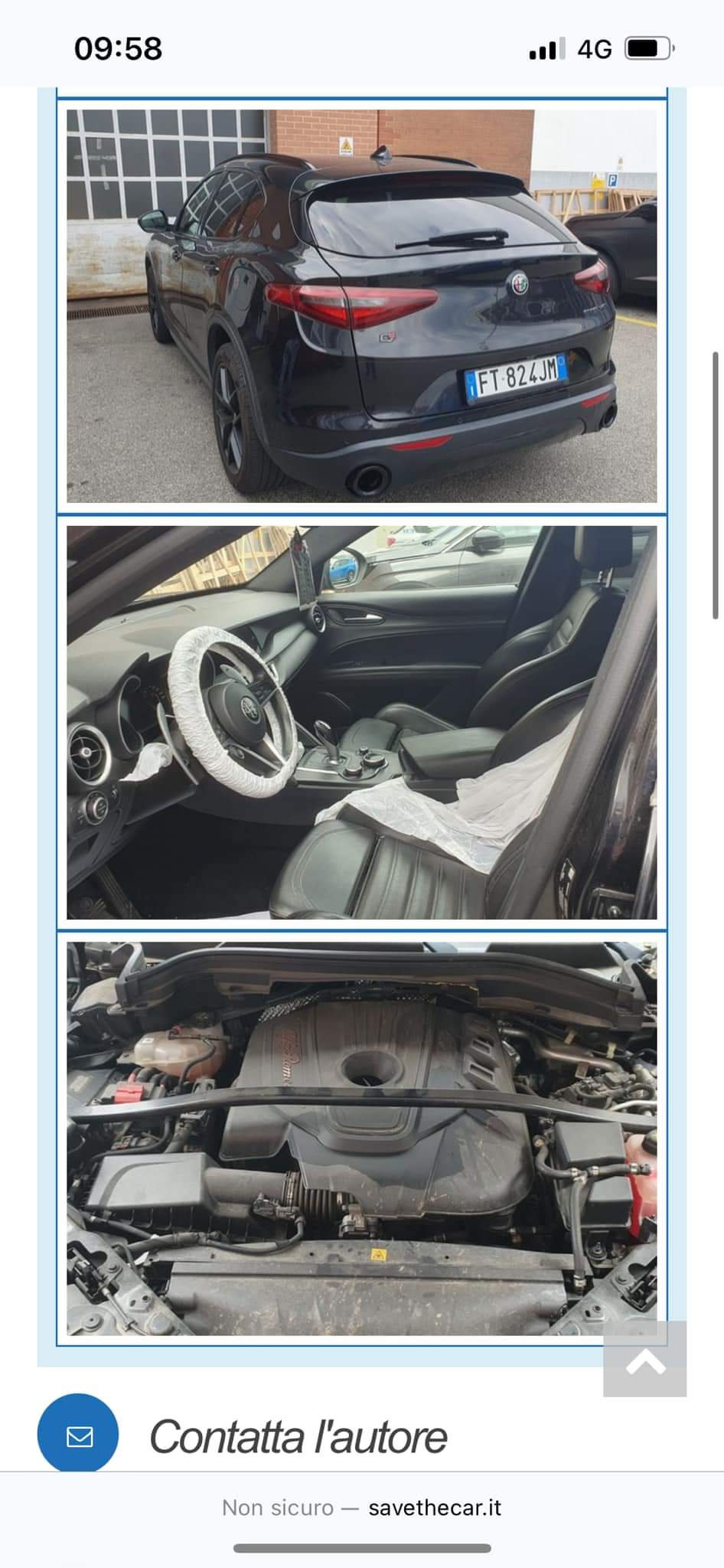

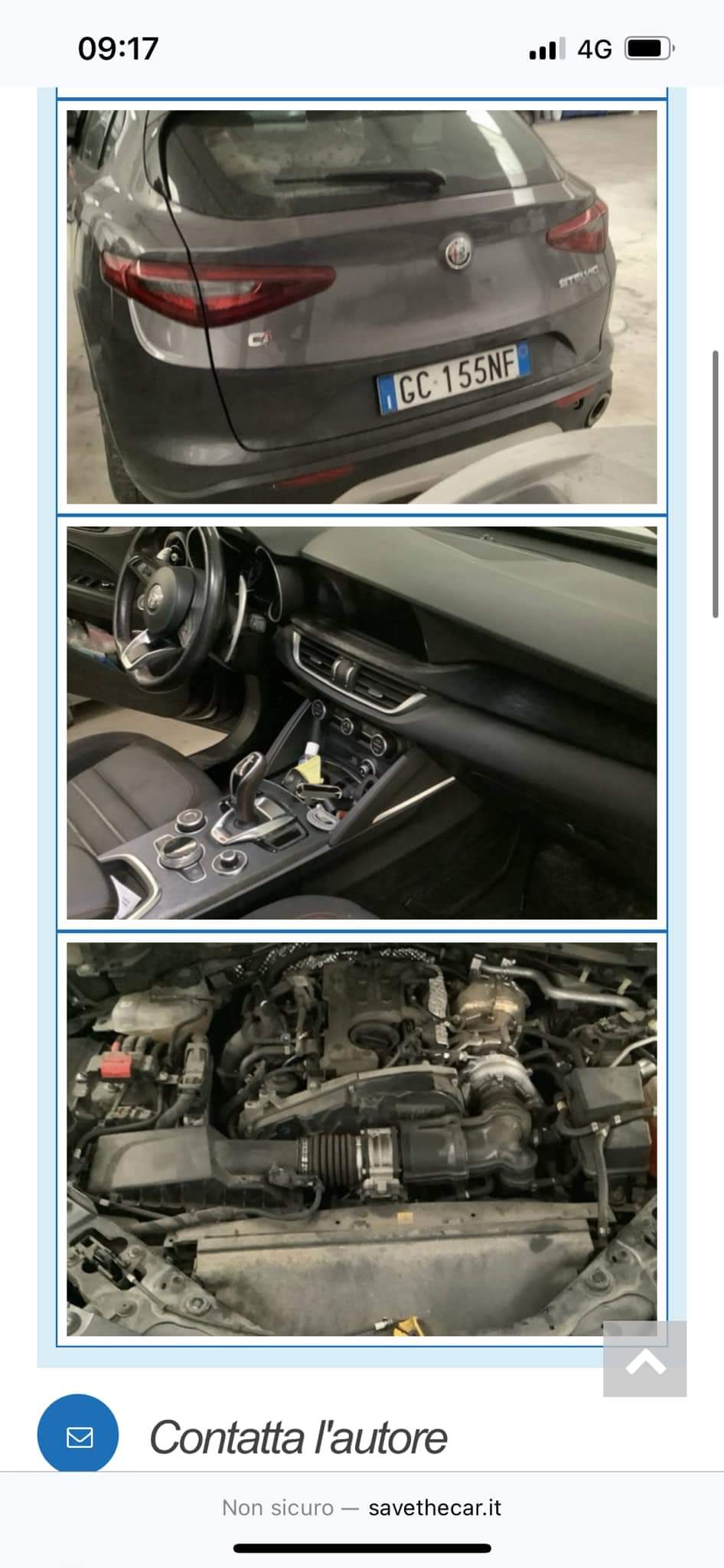

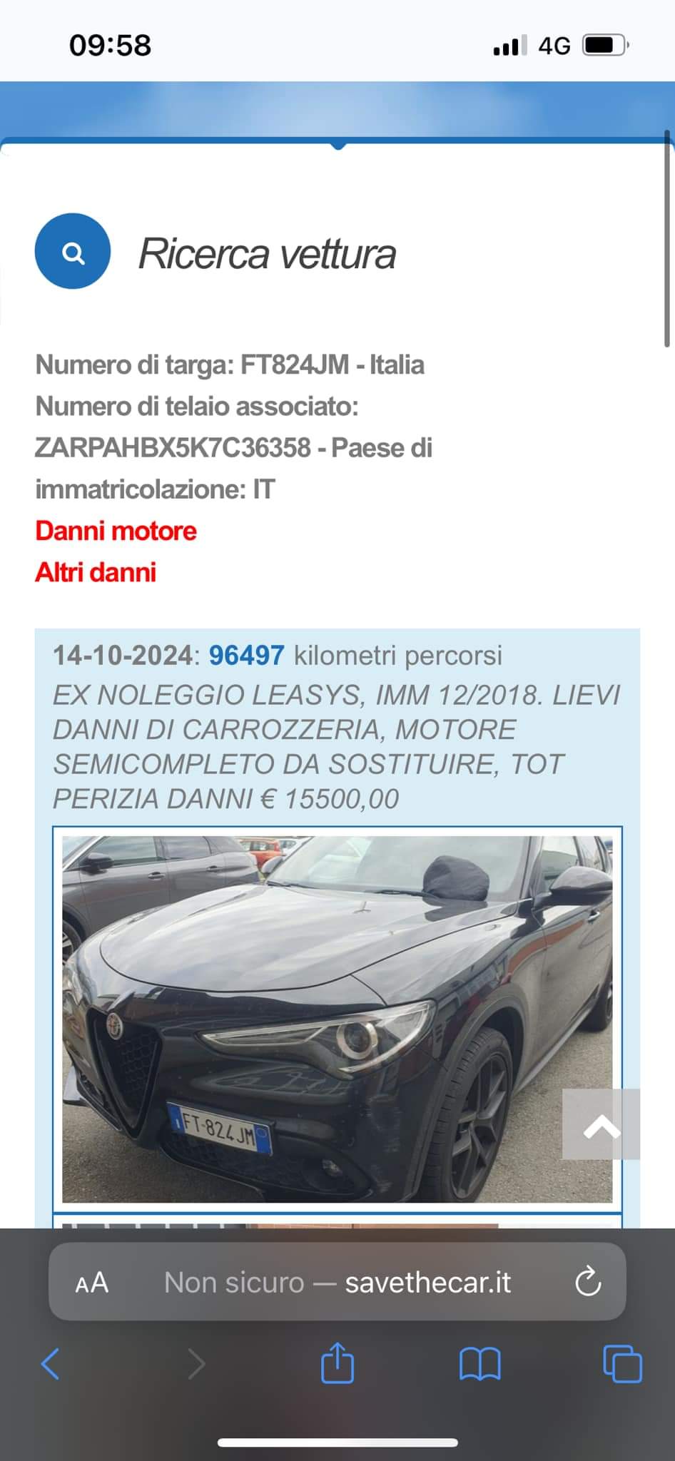

Diciamo che nel sfottere con la pubblicazione di questi annunci , ha dato degli spunti.
Sono tutte fra 2018 e 2020, forse hanno montato delle pompe olio più scadenti che non reggono in quegli anni.
In più tutte da noleggio lungo termine, probabilmente usate male e manutentate peggio....
Questo mi porta a pensare che bisogna avvicinare i tagliandi e forse usare un olio o un additivo che protegga le parti meccaniche...
