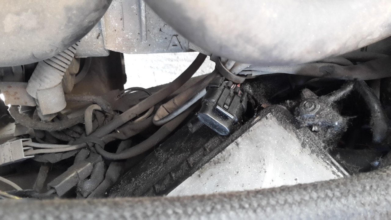

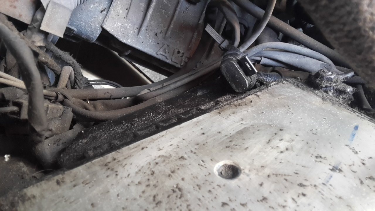

Salve, finalmente ho un pò di tempo da dedicare alla mia auto, ho allestito un piccolo portatile installando i drivers da mini CD allegato con i cavi comprati + software IAWscan2. Ho inserito il cavo alla presa USB e (senza collegarlo all' auto) rilevandolo mi ha chiesto i driver che ha cercato automaticamente e trovato su CD. Sembra OK. Il negoziante mi ha risposto che i due cavi con terminali a coccodrillo vanno collegati alla batteria (rosso = + / nero = - ) ma esplorando il vano motore ho qualche dubbio che ci possa essere più di una presa a 3 pin per la diagnosi nascosta da qualche parte. Potete confermarmi che si tratta di questa presa nella foto, immediatamente sotto la centralina che rimane dietro il fanale SX e che ha un coperchietto da sfilare? I vapori d' olio la rendono un pò viscida dovrò aprirla sollevando la linguetta e tirando il coperchietto con una pinza. Scusate la banalità delle domande ma un pò di "fifa" c' è...
Altro piccolo dubbio: il portatile purtroppo ha una batteria la cui autonomia non supera i 5 minuti, funziona però perfettamente collegandomi alla rete elettrica col suo alimentatore, potrei avere problemi? Quello che mi lascia un pò perplesso sono i due cavetti per la batteria che finiscono sulla schedina del connettore che va alla presa USB (12V ma molti Ampère!!!), ma penso servano per rilevare il segnale presente in tutto il circuito...

Ciao, giusto per conferma/rassicurare:
..la presa è quella, è proprio tra la centralina e la testata sx..
..già che me lo chiedi: nel cablaggio originario (a meno di antifurti o impianti gpl)
non ci sono altre prese simili (3 pin stile fiat lasciati liberi e chiusi con cappuccio)..
..con un cacciavitino piccolo puoi sollevare la linguetta di sicurezza..
..panno carta per pulire l'unto dalla presa e da tutto intorno..
..coccodrillo rosso sul positivo batteria facendo attenzione se hai
fatto delle giunte al filo che queste siano isolate con nastro isolante
e che il coccodrillo non salti via proprio quando sarai riuscito a collegarti :)
(comunque non succede niente a parte che devi ricominciare)
..l'alimentazione + 12v penso serva a dare un voltaggio di riferimento
o più probabilmente ad alimentare la scheda elettronica nel cavo blu
(nel caso non si alimenti dalla presa USB) e preleverà solo pochi milliampere..
..coccodrillo nero sul negativo batteria oppure anche lasciato libero,
fa da "terra/massa" ma c'è già una terra nel connettore a 3 pin,
forse aggiungendo il coccodrilo nero forse (?) si migliora il segnale?
..portatile collegato alla rete elettrica OK, solo usa prolunga adeguata
se fai test diagnostica guidando su strada :) :)
..per le impostazioni da usare nel software quello che so è nella guida,
vaghi ricordi c'è da fare qualche tentativo poi si azzeccano i settaggi..
..facci sapere se funziona!
