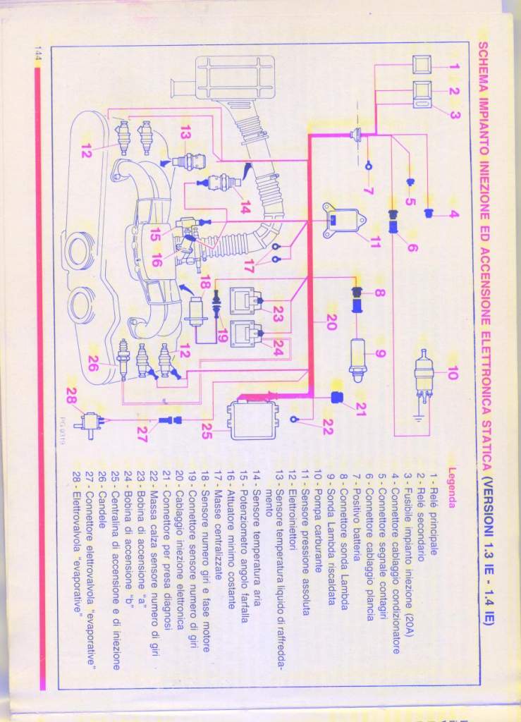

EDIT: già che sei in ballo se ti va un controllo che potresti fare è che il tubicino
di gomma/plastica nera che si collega al sensore depressione aria aspirata
(è un piccolo sensore che sulla 33 1.3 ha la funzione di un debimetro)
non abbia screpolature oppure sia mezzo intasato d'olio; il tubicino si riconosce:
esce dalla parte frontale del ragno collettori, poi ha un raccordo che fa una piega
a 90 gradi e poi si dirige indietro sopra alla bancata sx verso la paratia motore/vano batteria,
dove si collega appunto al piccolo sensore aria aspirata..se il tubino ha un brutto
aspetto si può smontarlo, dargli una pulita e provare soffiando se è libero e se non ha tagli..
..questo tubicino, o problemi alla sonda lambda (che però si vedono già dalla diagnostica),
potrebbero dare problemi di carburazione, forse anche di battito din testa
(es. smagrimento eccessivo in accelerazione se il sensore legge sbagliato)..
Giusto per capire qual' è?
Hai qualche suggerimento per gli additivi? Ho trovato questi:
STP - additivi benzina
TUNAP - la chimica che muove il futuro - auto motore
Trattamenti Benzina Auto - Additivi - Olio motore lubrificanti additivi - Bardahl
..il sensore è il n°11 nello schema che hai linkato,
lo trovi appeso ad un sostegno sulla paratia in lamiera tra batteria e motore;
In questa altra foto è sensore è sotto al sostegno segnato con il N°1:
http://alfaimola.free.fr/technique/compartiment_moteur/identification.jpg
(immagine presa da qui:
http://alfaimola.free.fr/technique/compartiment_moteur/index.html)
dal sensore segui il tubino che esce e arriva al ragno in alluminio,
sopra all'alternatore, nella foto si vede bene,è il famigerato tubino che si diceva,
è montato solo a pressione, la sua unica funzione è di non essere ne intasato
ne screpolato/crepato, deve permettere al sensore di leggere quanta pressione negativa
c'è nei collettori così la centralina con questo dato e il dato di un altro sensore
(il temperatura aria, che è avvitato a metà del tubo nero che collega filtro aria
e corpo farfallato, nella foto che ho likato è il n°2) calcola quanta aria sta entrando..
..in piena accelerazione la correzione alla carburazione effettuata tramite la sonda
lambda viene esclusa e allora la centralina si basa su questi dati..
..te l'ho detto per scrupolo, se non ha segni di screpolature vedi
tu se smontarlo o meno per provare a soffiarci dentro..

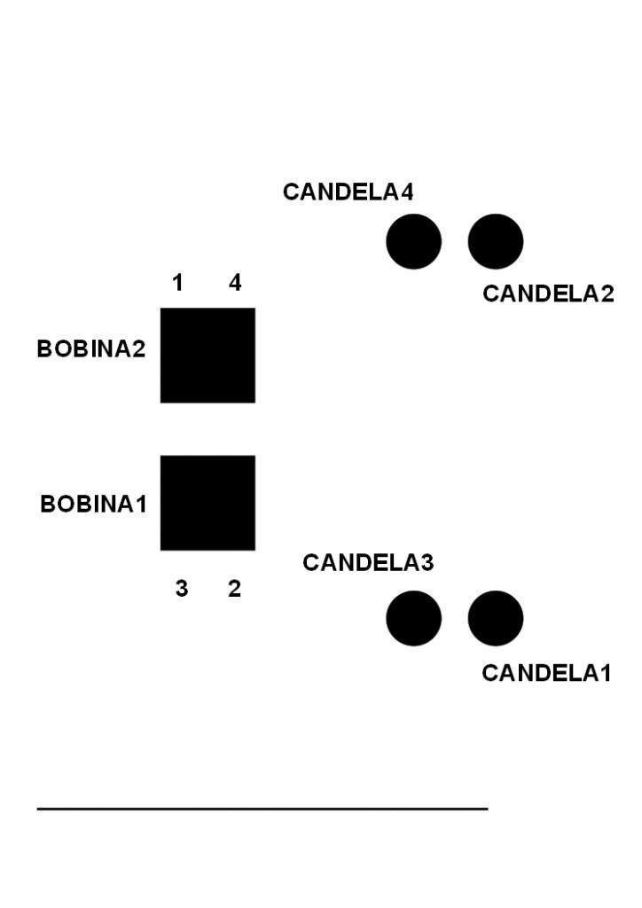

Ps, per caso ti ricordi/hai fatto caso su quale delle due bobine stava o
quale cilindro andava il cavo rotto? giusto per imparare a quale bobina
corrisponde la denominazione "bobina n°2" che dà il software :grinser005:
Allego disegnino dei collegamenti BOBINE - CANDELE ripresa dall' alto, lato DX (sottolineato dalla riga in basso - questo è il punto di osservazione) i numeri sui terminali delle bobine devono corrispondere a quelli delle candele e cilindri. Il cavo incriminato era il n.4 collegato alla bobina 2, quindi dal software COIL 2 è la bobina lato guidatore. A successiva misurazione come dicevi tu Bob muovendo il cavo c' è una enorme oscillazione di letture, si va dai 10K ai 15M e quindi totalmente fuori dal range di funzionamento. Osservando oltretutto gli altri cavi con misurazioni corrette c' è da dire che alcuni si presentano ossidati, il rame dello spinotto bobine è quasi nero e anche qui, mettendo i puntali del tester sulle parti ossidate c' è una variazione nella resistenza che sale fino a 6K - 8K che garantisce comunque il passaggio e la scarica sulle candele.
Una curiosità: i nuovi cavi ad angolo retto e calotta di metallo ho l' impressione che siano solo appoggiati sulla candela, sono fermi ma basta poco per rimuoverli. E' come se la parte di ingresso della calotta fosse un pò più piccola del basamento dove si avvita la candela e non aderisse al fondo. E' normale? Tutte le fascette fermacavi vecchie le ho dovute rimuovere, era talmente scomodo aprirle per riutilizzarle che ho dovuto rinunciarci. Inaccessibili. E infatti devo sistemare meglio i cavi che sono di lunghezze differenti (cilindri 1-3 troppo corti, cilindri 2-4 troppo lunghi) e tenerli lontani dal ragno. Riguardo al famoso tubicino a L solo la parte finale è di gomma, il resto sembra un cavo di acciaio che risale verso la batteria: lo sfilo semplicemente dal davanti?
Ciao, grazie per lo schema!
Per i cavi con le calotte candela più piccole non saprei, magari è normale
nel senso che volutamente non sono del tipo che va a fare tentua stagna
nel pozzetto della candela; i tipi che fanno tenuta non lasciano entrare terra,
però se entra dell'acqua nel pozzetto e subito dopo il motore non viene usato
abbastanza da andare in temperatura l'acqua per ci ristagna facendo ossidare
di brutto il connettore con la candela, quindi ci sono pro e contro..
