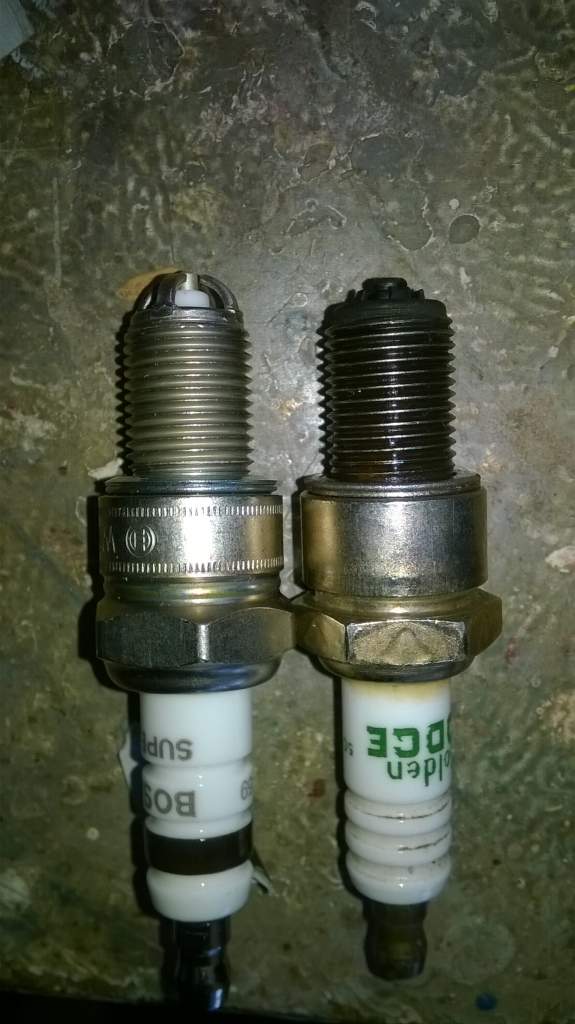

Le candele vecchie erano le Lodge indicate nel manualetto ma sono state cambiate con delle Champion, mannaggia non ricordo il modello...presumo compatibili. Perchè me lo chiedi? Un meccanico potrebbe mettere un modello non adatto?
Si ho visto da qualche parte la funzione RESET errori ma non credo si possa farlo passo passo.
L' unto che vedi è perchè per un periodo è rimasto staccato senza che me ne accorgessi il tubicino riciclo olio idroguida (tempo fa fu fatto intervento sulla stessa) e anche il tubo vero e proprio trasuda.
Riproverò domani nuova diagnostica con test sul motore così escludiamo altre ipotesi. Se si accende...
Ciao, chiedevo delle candele per scrupolo, non penso
siano loro il problema, al limite una piccola concausa;

Se per ipotesi avessi delle candele poco affini al boxer
questo non basta per non far andare il motore, ma se hai
anche un'altro punto da sistemare (che so, cavi da cambiare)
le cose si sommano..tanto che mi pare che hai detto che con
le candele nuove di pacca il motore non va meglio che con le lodge
cambiate perché ritenute vecchie/usurate..
..le lodge se non le avete buttate puoi tenerle magari in futuro
le usi per fare una controprova se avessi problemi con altre candele..

AGGIORNAMENTO:
Ritirati i cavi oggi mi sono messo all' opera per sostituirli. Ho dovuto smontare il coperchio del filtro dell' aria e la fascetta attorno al tubo collettore aria che va al corpo farfallato. Già che mi trovavo ho dato una pulita a tutta la sporcizia interna con carta e un pò d' alcool avendo premura di non toccare la farfalla, giusto il tubo di alluminio e la parte finale del tubo di gomma. Era bello marrone di olio. Ho dovuto staccare il tubicino di ricircolo vapori olio per tirare via tutto e lavorare un pò più con agio. La parte dei cilindri a SX è rognosissima da raggiungere ma comunque alla fine sono riuscito a sostituire tutti i 4 cavi. Ho anche visto le candele appena montate: CHAMPION (R)N9YCC. Tutto a posto anche se ho avuto il dubbio che i cavi con la calotta di metallo non fossero della stessa misura degli originali con il cappuccio in gomma, sembravano più sporgenti ma non riuscivo a metterli dentro più di tanto, comunque si sentiva sia il plop della gomma intorno alla candela sia il clic di contatto della punta. Rimontato tutto, ho dato un' occhiata anche al connettore elettrico del gruppo attuatore minimo costante, sebbene sporco fuori all' interno i contatti erano lucidi. I cavi candela invece alcuni erano sporchi sia lato candela che lato bobine ma tant' è ormai li avevo cambiati. Prova accensione mmmhhh diciamo che al primo colpo ho dovuto un pò accelerare, è partita come un trattore, poi ho spinto un pò ed è andata regolare. Ho poi fatto dopo alcuni minuti nuova prova ed è partita subito. Domani farò seconda diagnosi con IAWscan completa dei dati motore a freddo e vediamo cosa mi dice. La situazione rispetto a quando mi ha lasciato a piedi è leggermente migliorata (non si accendeva più) ma come faccio a sapere se mi lascerà di nuovo chissà dove? Domani comunque un pò di giri dell' isolato li farò sperando di non perdere il posto sul marciapiede davanti al palazzo che mi consente perlomeno di continuare in tranquillità a studiare la situazione. E magari seconda diagnosi a caldo. Che sia davvero così ingolfata? Il fatto che parta solo a 2 cilindri mi fa sospettare di nuovo di una delle bobine, e spiegherebbe anche l' errore in memoria diagnosticato, vedremo.
