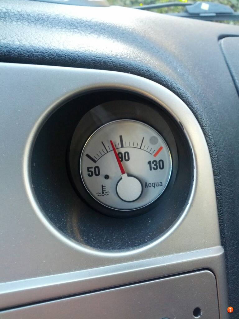

Riprendo un attimo questa discussione perchè credo di avere problemi con la termostatica che ho sostituito recentemente, purtroppo:mad: In altri messaggi precedenti facevo notare come la temperatura si mantenesse, secondo me, troppo bassa, come nella foto presente qualche pagina addietro. Ecco la foto:
Considerato che eravamo in piena stagione estiva, non ho dato molto peso alla cosa. Il problema è che attualmente, con una temperatura mattutina assai inferiore, la situazione che mi si presenta è la seguente: la valvola termostatica apre(credo regolarmente) intorno ai 90° su termometro, per poi precipitare intorno ai 70 e non discostarsi di molto durante la marcia, se non quando sono in coda o tiro un po' il motore. Fatto sta che appena riprendo velocità in 5^ o 6^ la temperatura scende nuovamente intorno ai 70°
