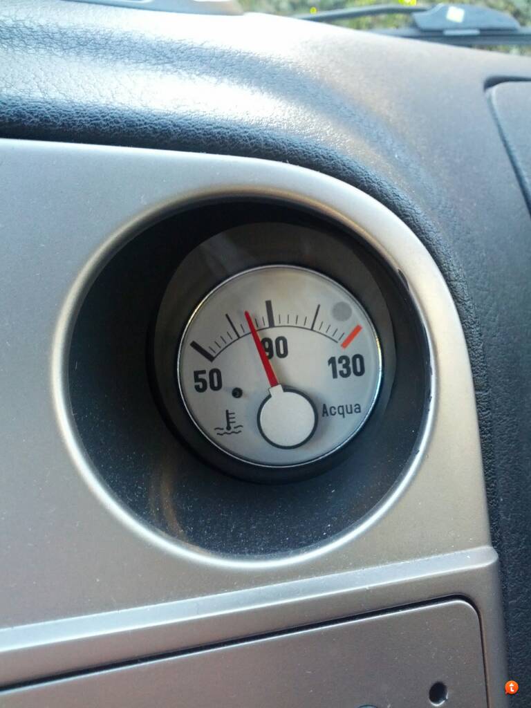

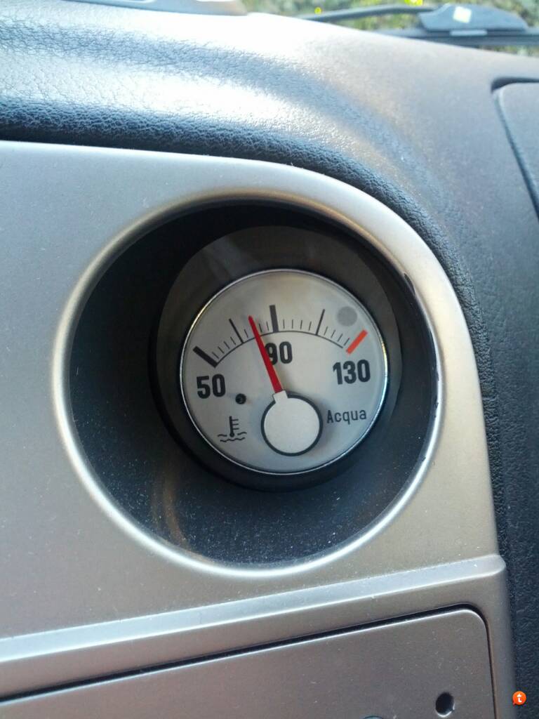

Riprendo un attimo questa discussione perchè credo di avere problemi con la termostatica che ho sostituito recentemente, purtroppo:mad: In altri messaggi precedenti facevo notare come la temperatura si mantenesse, secondo me, troppo bassa, come nella foto presente qualche pagina addietro. Ecco la foto:
Visualizza allegato 112156
Considerato che eravamo in piena stagione estiva, non ho dato molto peso alla cosa. Il problema è che attualmente, con una temperatura mattutina assai inferiore, la situazione che mi si presenta è la seguente: la valvola termostatica apre(credo regolarmente) intorno ai 90° su termometro, per poi precipitare intorno ai 70 e non discostarsi di molto durante la marcia, se non quando sono in coda o tiro un po' il motore. Fatto sta che appena riprendo velocità in 5^ o 6^ la temperatura scende nuovamente intorno ai 70°
A questo punto cosa faccio?? La termostatica è in garanzia, il lavoro è stato fatto in officina Alfa, pretendo un controllo ed eventuale sostituzione del pezzo??
Possibile che mi abbiano montato un componente già difettoso o non adatto alla mia vettura??
Grazie a chi vorrà darmi un chiarimento ed un aiuto!!

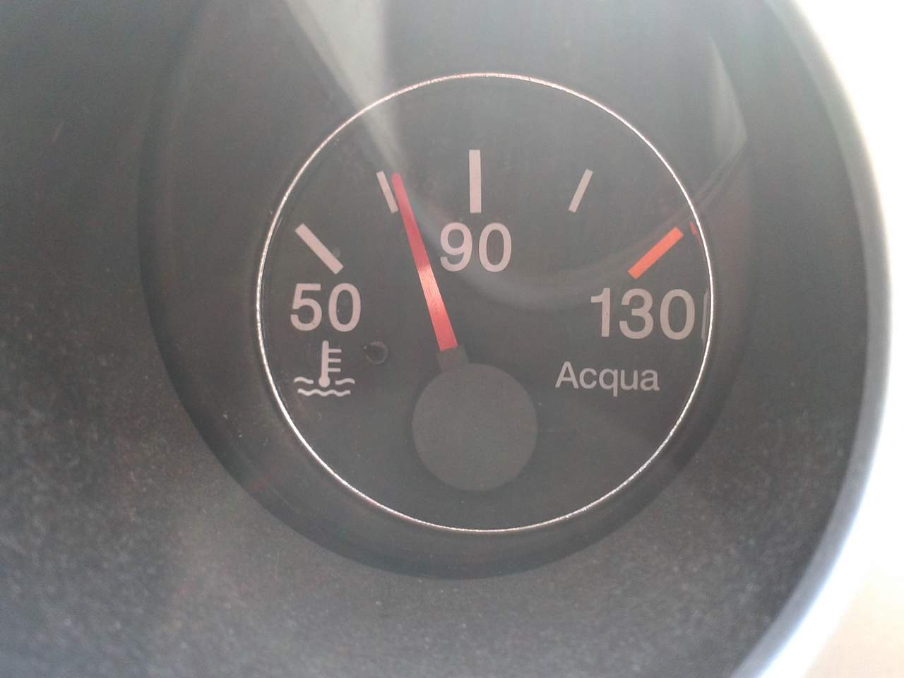

Ho scattato poco fa una foto durante una sosta in autostrada, percorsa tralaltro a velocità abbastanza sostenuta. Ecco cosa indica il termometro:
20140929_134940.jpgConsiderate inoltre che fuori ci sono circa 30°
Il componente montato sembra proprio difettoso, una volta arrivato a 90° dovrebbe rimanerci, e non stare sotto.
70 gradi non sono una temperatura d'esercizio normale. I termostati, chi più chi meno, aprono intorno ai 90 gradi. Può salire la temperatura, ma deve ritornare a quella di apertura d'esercizio e non scendere più.
Perciò forse, vista la garanzia, non ti costa nulla fare un giro. :)
