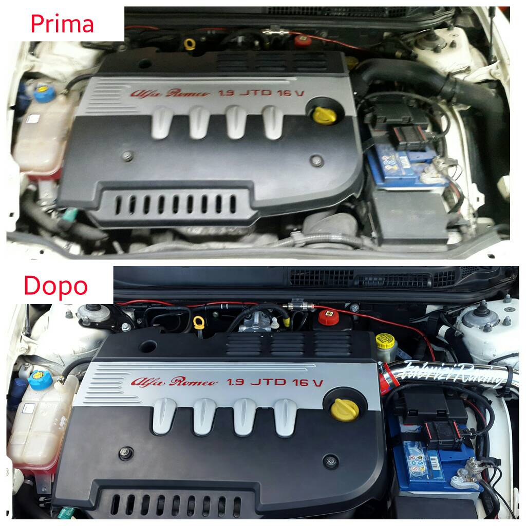

Oggi ho pulito il motore della mia 147. ho usato il mafra hp12 e acqua, questo è il risultato
Che ve ne pare? Preciso che il prodotto che ho usato è davvero ottimo e non ha richiesto molto strofinamento
ottimo direi... si puo utilizzare anche l'idropulitrice senza ritegno, l'unica accortezza è che è preferibile coprire batteria e scatole fusibili.
ottimo il ma fra, ma secondo me lcda superclean è piu efficace.
Reazioni: Jogiu
Quindi io sparo la lancia contro io motore preservando fusibili e batteria e non faccio danni ? Sicuri ?
