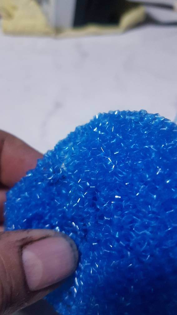

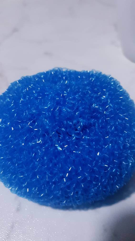

Procurarsi sgrassatore chate clair, retina per i piatti, ma é un tipo di retina che é di plastica, non metallo, con all'interno una spugnatta che tiene la retina un po corposa ma malleabile, e sopratutto la parte in retina non é attaccata alla spugna dentro.

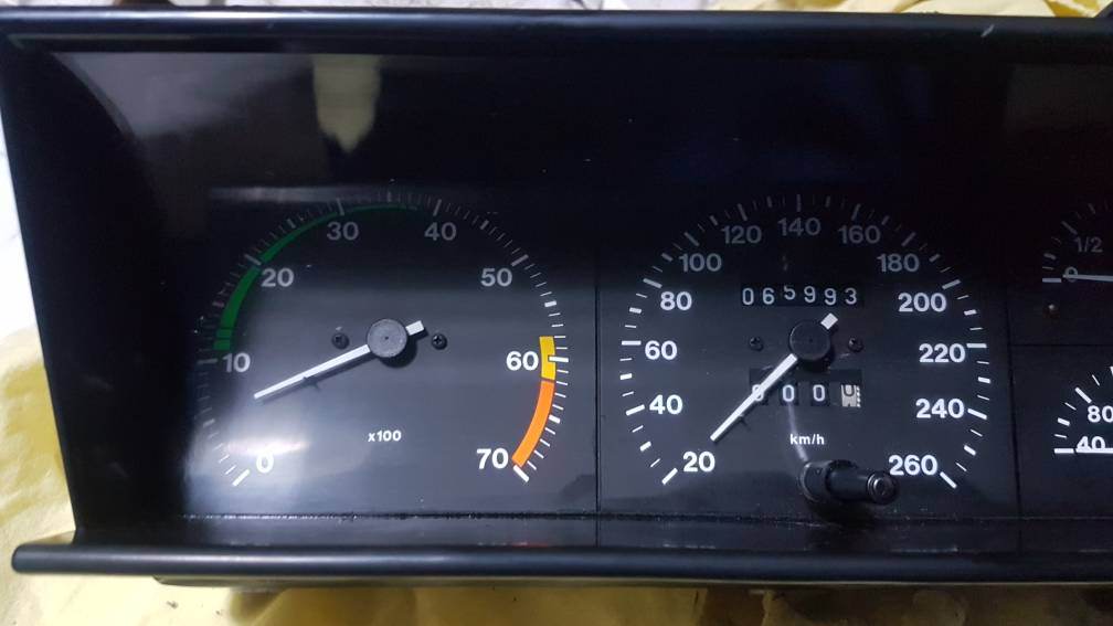

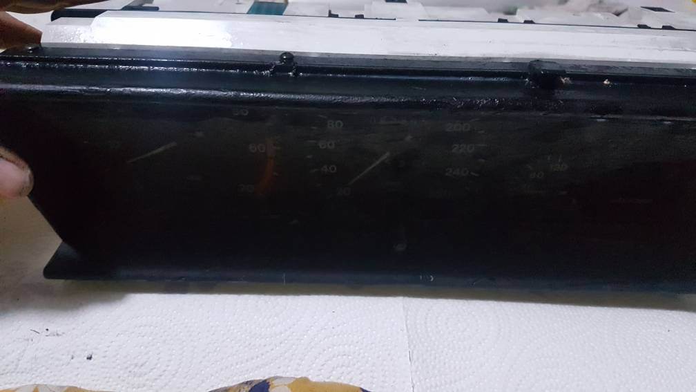

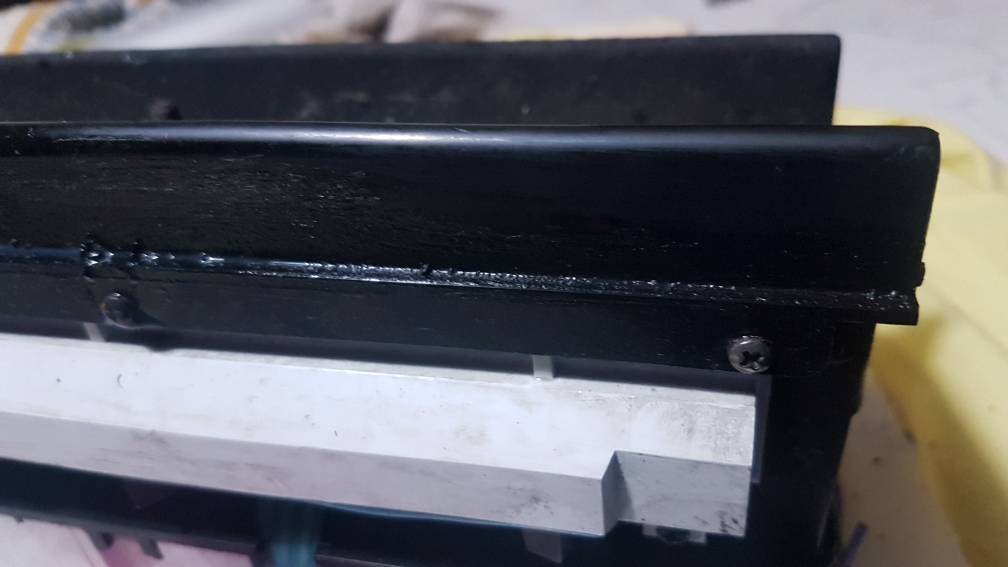

Spruzzare lo sgrassatore su di un punto, ovviamente far attenzione a non spruzzare dove possa colare all'interno, attendere 5 secondi e passare la spugnetta, quando la plastica é ancora ben bagnata passateci uno straccio, ripetete 3-5 volte finché non risulta ancora sporco si, ma non più appicicoso. A questo punto, di nuovo sgrassatore con panno pulito, un paio di passate ed é apposto.
La plastica perde poca, ma proprio poca lucentezza, cosa trascurabile perché é veramente poca la perdita di lucentezza.
Allego foto del prodotto, della spugnatta, del prima lavoro, durante e del dopo lavoro.
