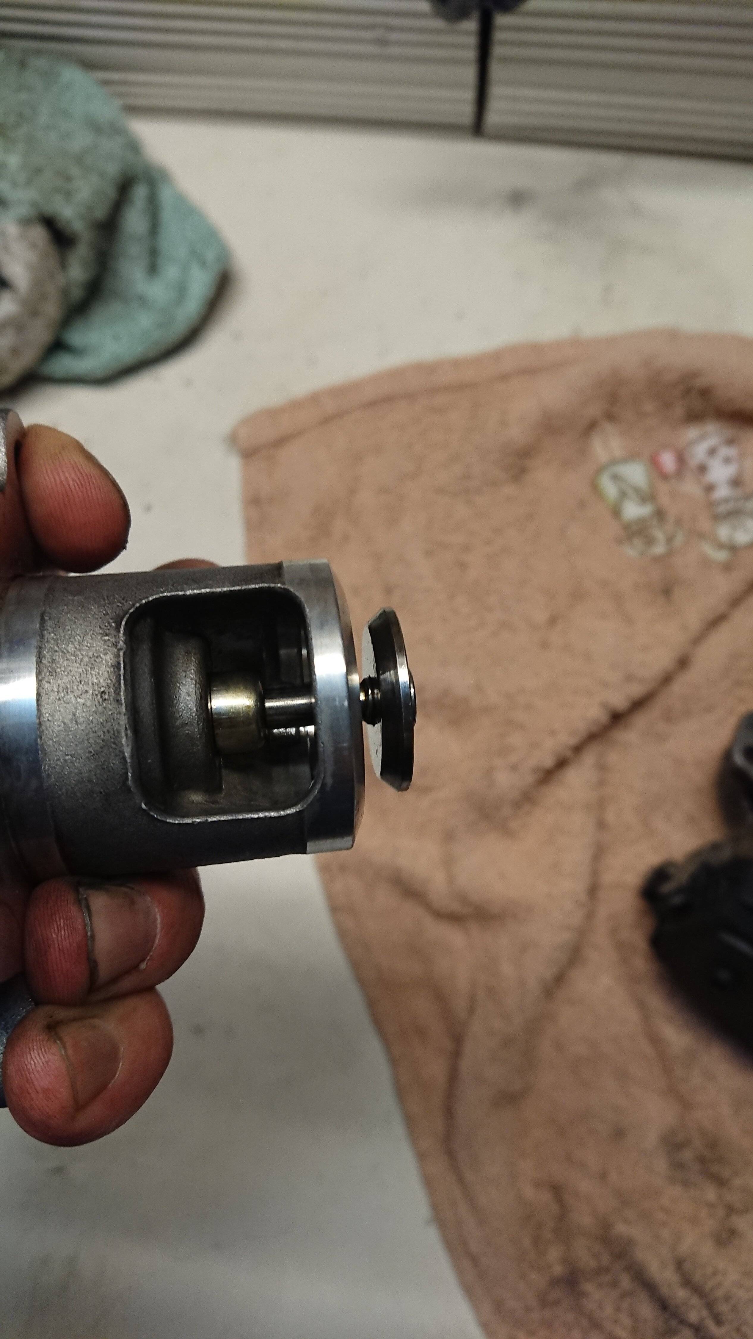

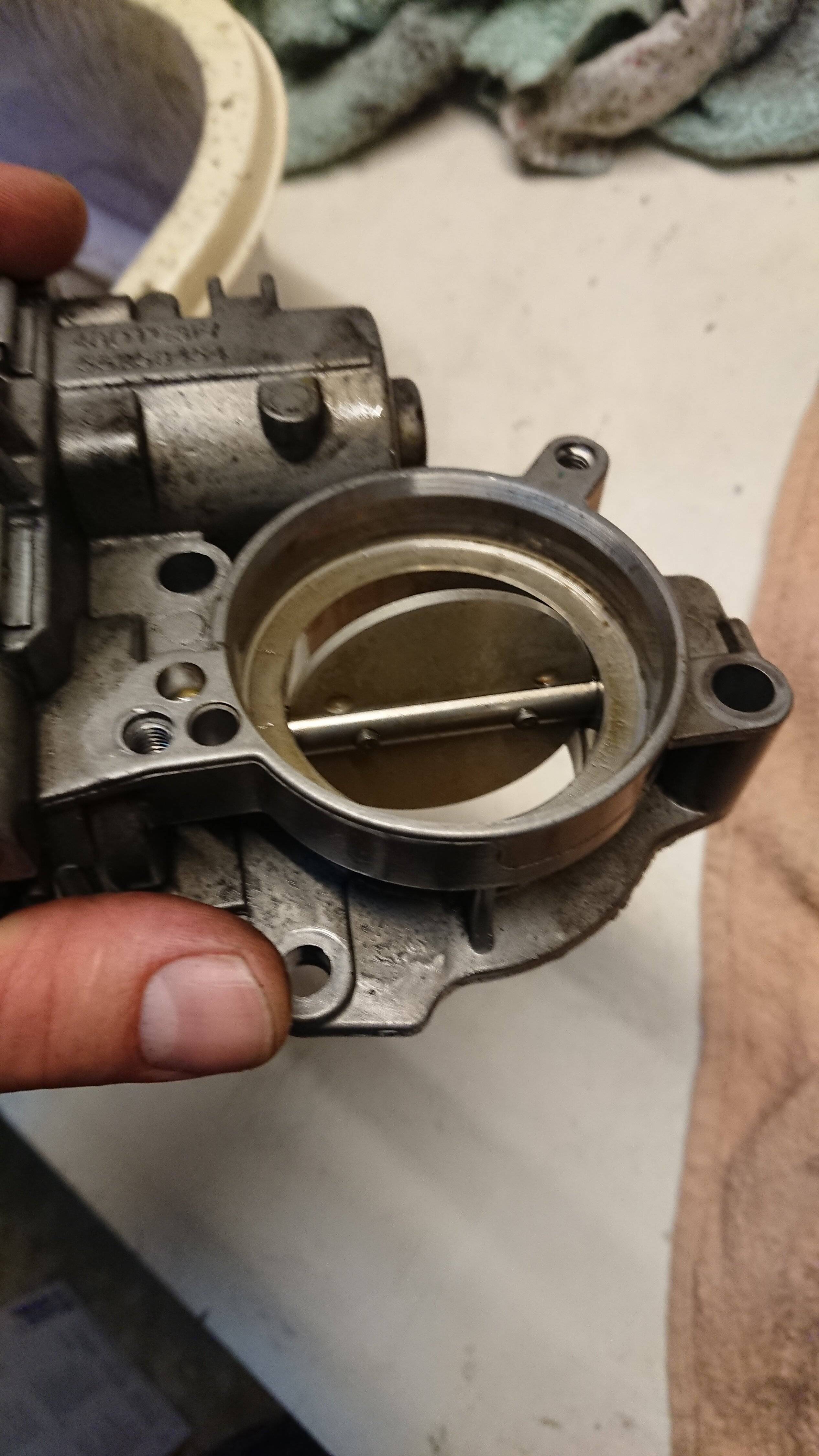

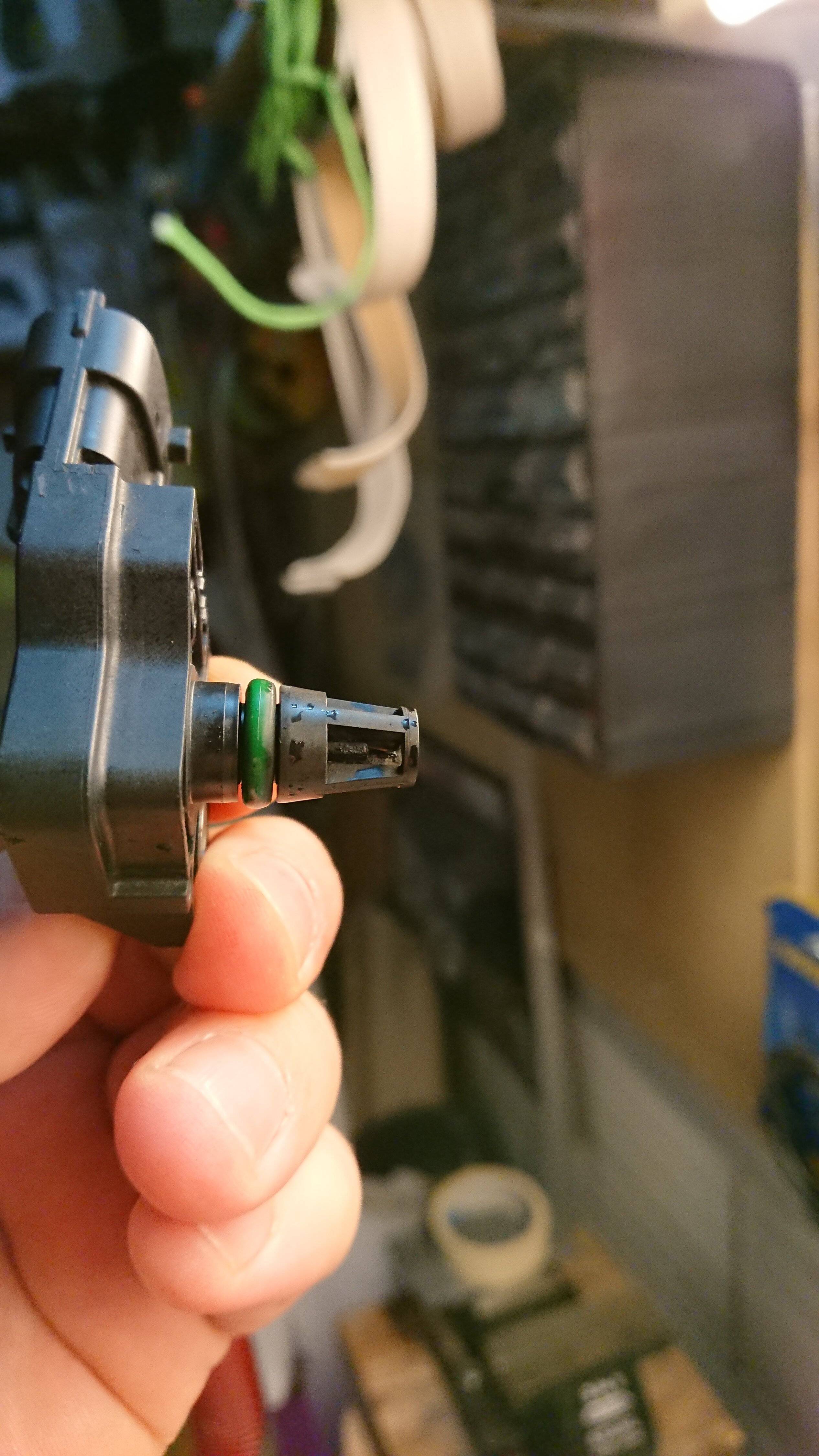

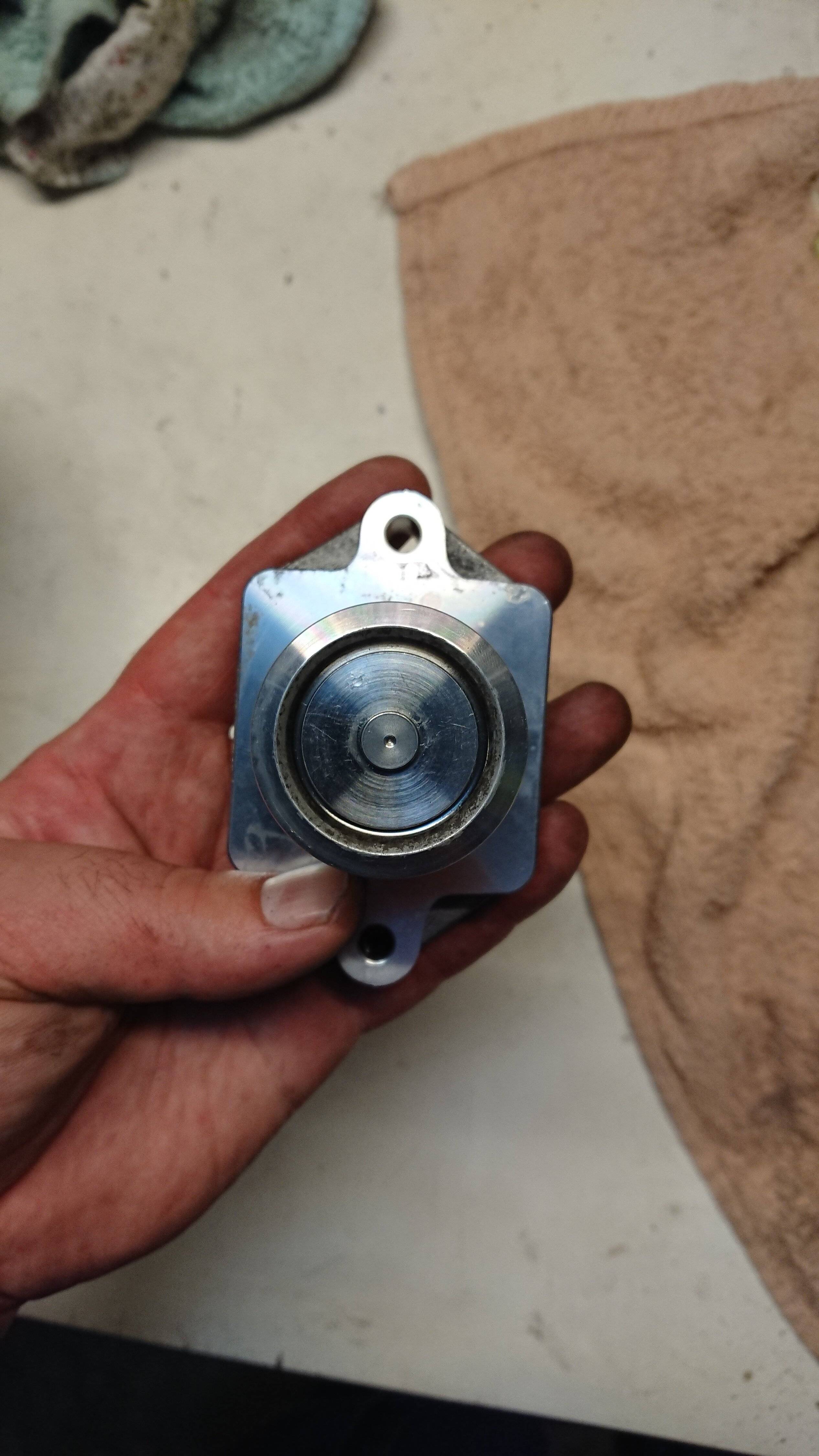

Io ho smontato il sensore MAP e lo pulito. Dopo ho tirato fuori la valvola EGR e il corpo farfallato una bella pulita con il Bardahl EGR CLEANER la stessa cosa anche all intercooler.
Assolutamente sì E' Cosa Buona Giusta il reset con la Strumentazione diagnostica. Anzi, vista la lordura rilevata in appena 40 000km provvederei ad eliminarne la causa. Chiusura egr e recupero vapori... Lunga Vita al Multijet..
Adesso quando faccio il tagliando da solo smonto il tubo del intercooler e lì do una bella spruzzata per pulire tutto e la mia Giulietta jtdm-2 150 cv andrà da DIO 😁

@igoroptik il sensore map dove si trova?

Mi dispiace ma io non ho fatto nulla per quanto riguarda il lato elettronico non posso dire nulla. Il sensore MAP lo trovi dietro dove sta intercooler. Sono delle cose che in parole povera non posso spiegarmi bisogna guardare su youtube io ho fatto così.
