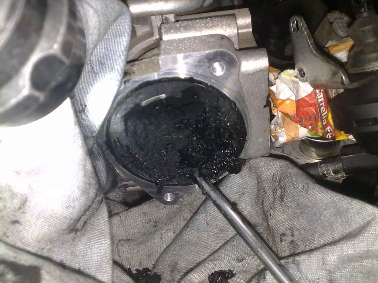

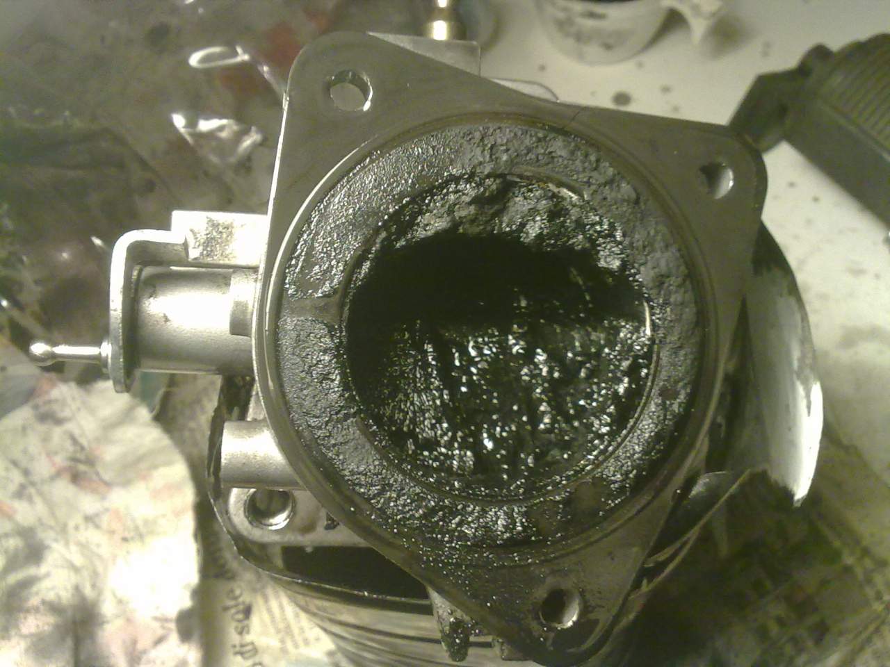

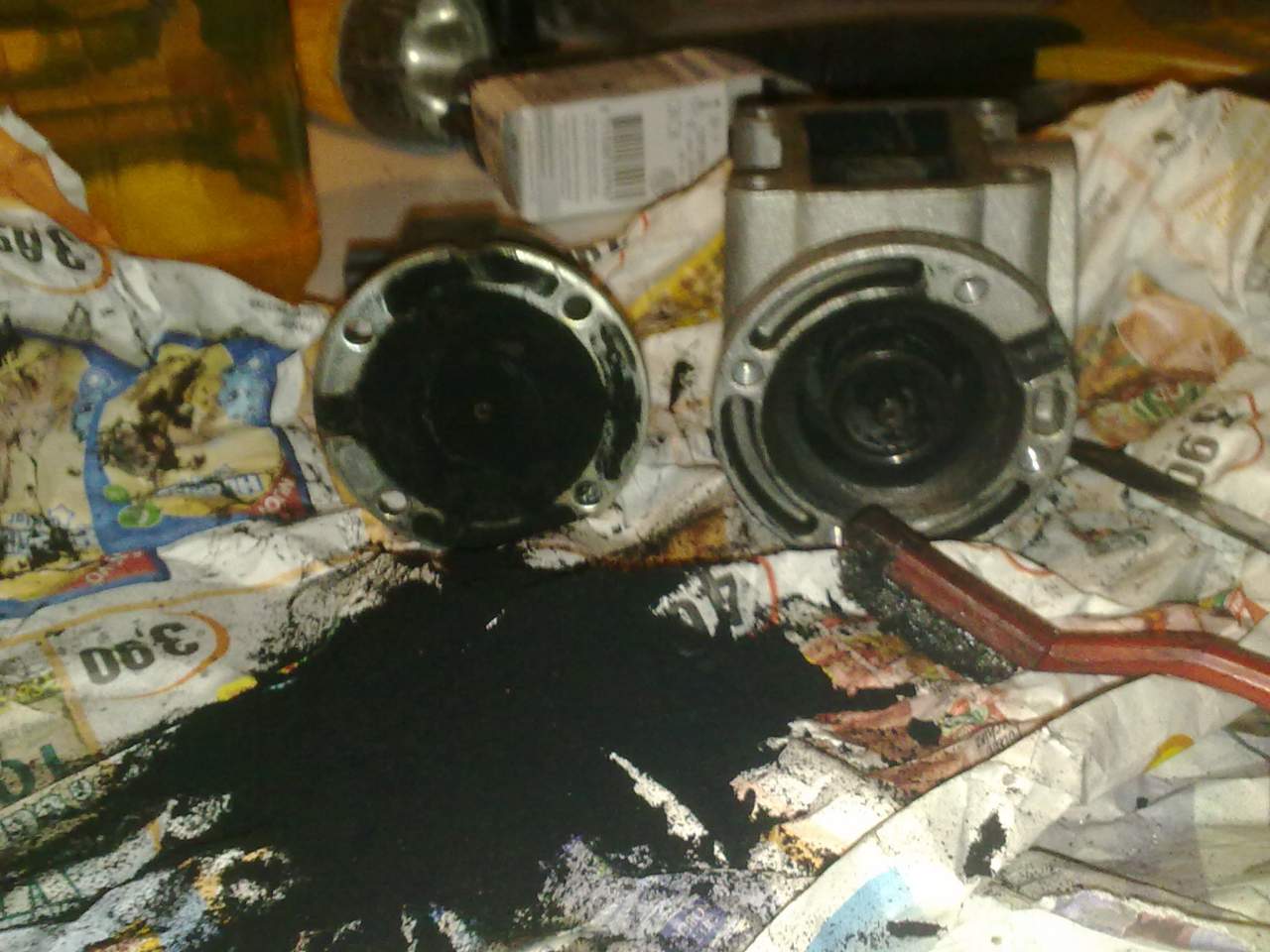

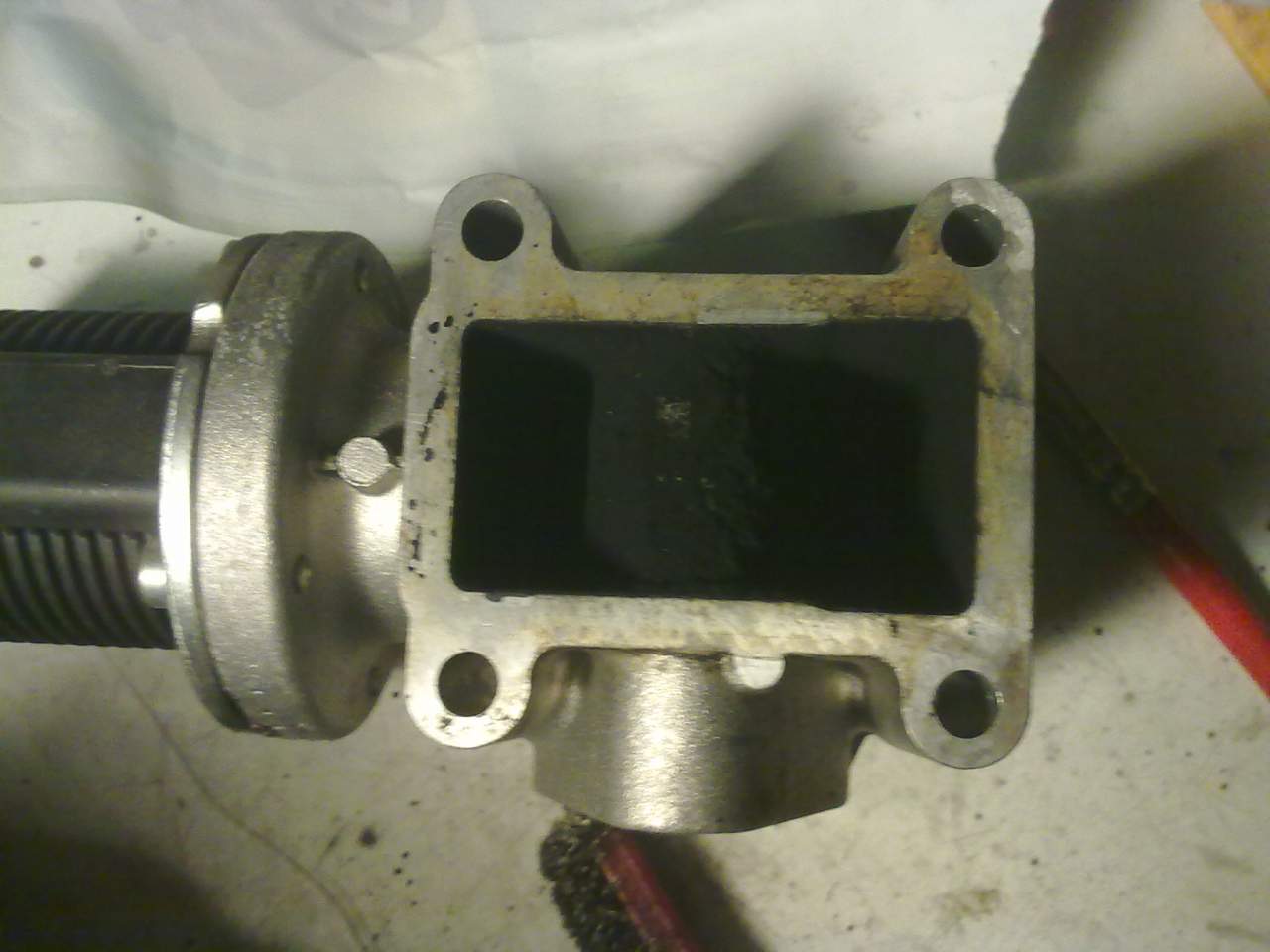

Dopo la presenza della spia avaria motore ho pulito il,debimetro e niente problema sempre presente allora oggi ho provato a smontare l' Egr e valvola a farfalla il diametro dell' ingresso è notevolmente ridotto dalle incrostazioni,avevo provato prima di smontare la valvola a farfalla a buttarci lo spray pulizia Egr della bardahl l'ho spruzzato dall aspirazione lato aria turbina dopo il debimetro nessun fumo allo scarico praticamente assente ma ad ogni spruzzo cambiava il rumore del motore spruzzo fatto sia li che all' ingresso valvola a farfalla motore a 2000 giri ad ogni spruzzo e portato a 3000 tra uno spruzzo e l'altro ma non ha fatto nulla nemmeno una briciola di morchia è andata via, ora le ho pulite e domani monterò tutto ma volevo anch'io pulire il collettore aspirazione che è notevolmente intasato cè magari uno spray piu' efficace o dopo la pulizia egr e corpo farfallato i depositi nel' collettore aspirazione possono ammorbidirsi e man mano sparire?:WC:
Inoltre volevo chidere a voi piu' esperti nello smontare L'Egr c'è solo la guarnizione dalla parte gas(lato turbina) oppure anche dalla parte aria(ingresso collettore aria dove ci sono i 4 perni da 10) perche nella mia non c'era possibile che la tenuta sia speculare?Chiedo questo perche in questo video:demontage/removing EGR/ERG Alfa 147/GT/Fiat stilo jtd 16v - YouTube ho visto una guarnizione con 4 fori potreste aiutarmi?

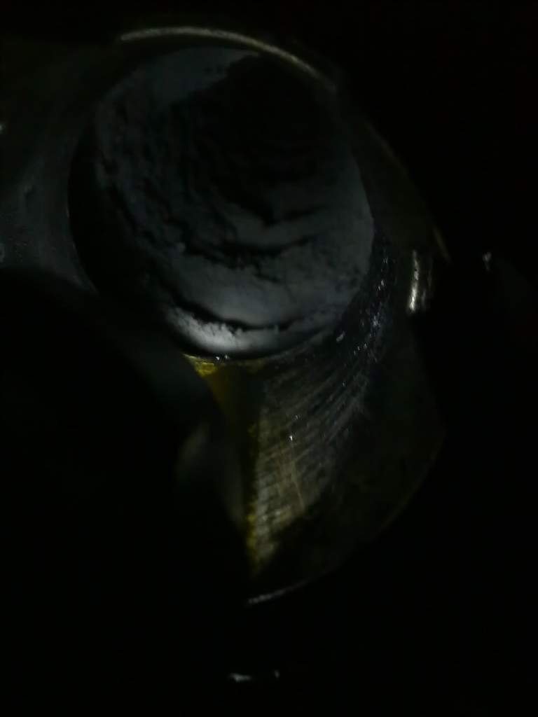

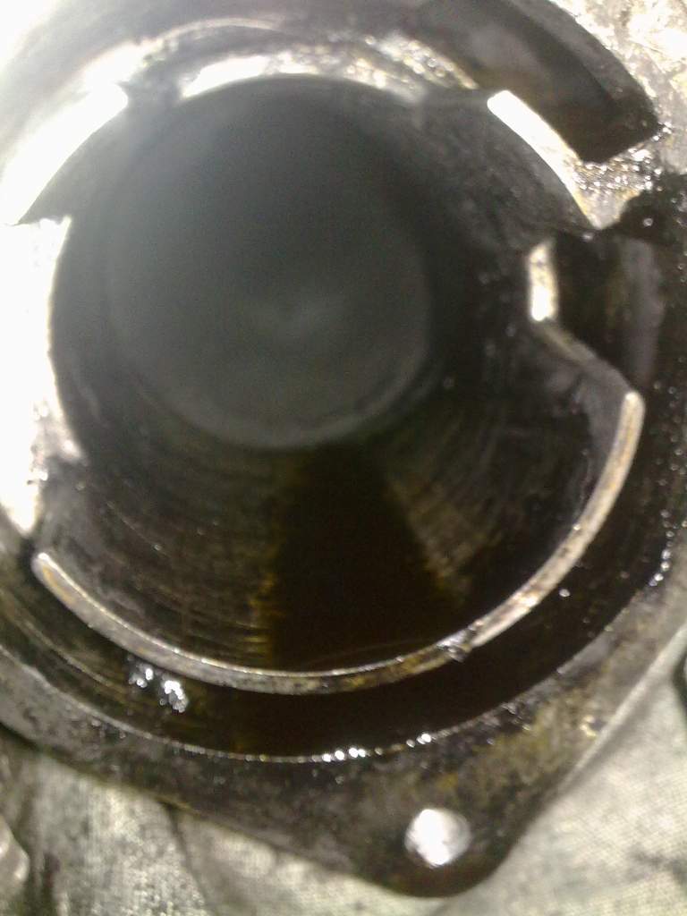

Vi allego alcune foto collettore aspirazione intasato foto fatta dopo aver tolto valvola a farfalla:
aian queste altre foto si vede come è uscita valvola a farfalla ed Egr inoltre ho smontato anche il sensore aria sovralimentazione posto suito la Egr questo sensore l'ho pulito con benzina spero di aver fatto bene voi che dite??
Parte dietro la valvola a farfalla(inizio collettore aspirazione) prima della pulizia
dopo la pulizia:
Queste sono le foto valvola a farfalla ed Egr prima della pulizia:
spero che dopo sta faticata la spia avaria mi si tolga e non mi tocchi comprare il debimetro.....
