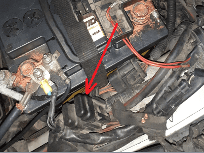

Ti conviene battere a tappeto tutti i fusibili.
Vedo due dispositivi che sembrano dei portafusibili volanti, controlla anche quelli.
