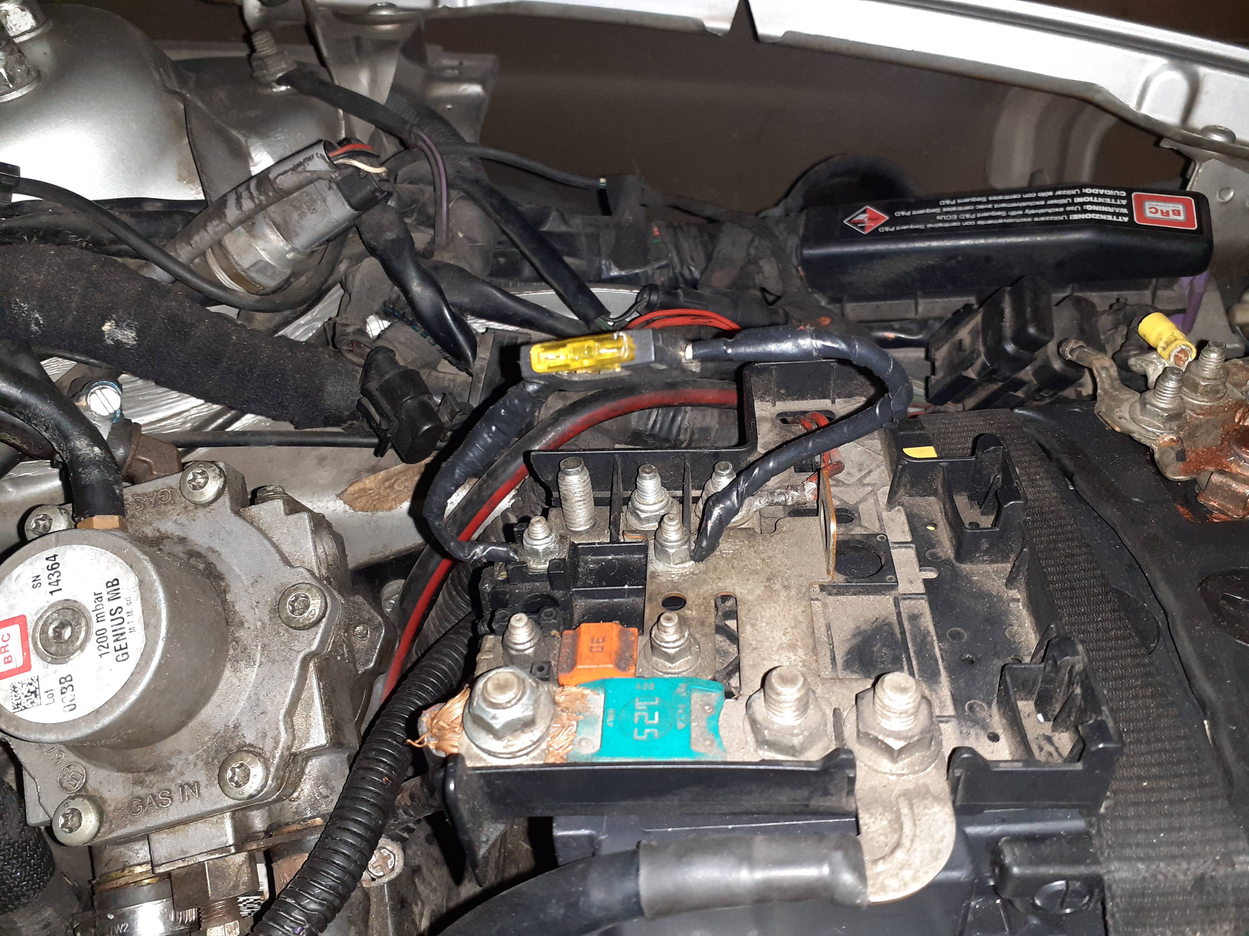

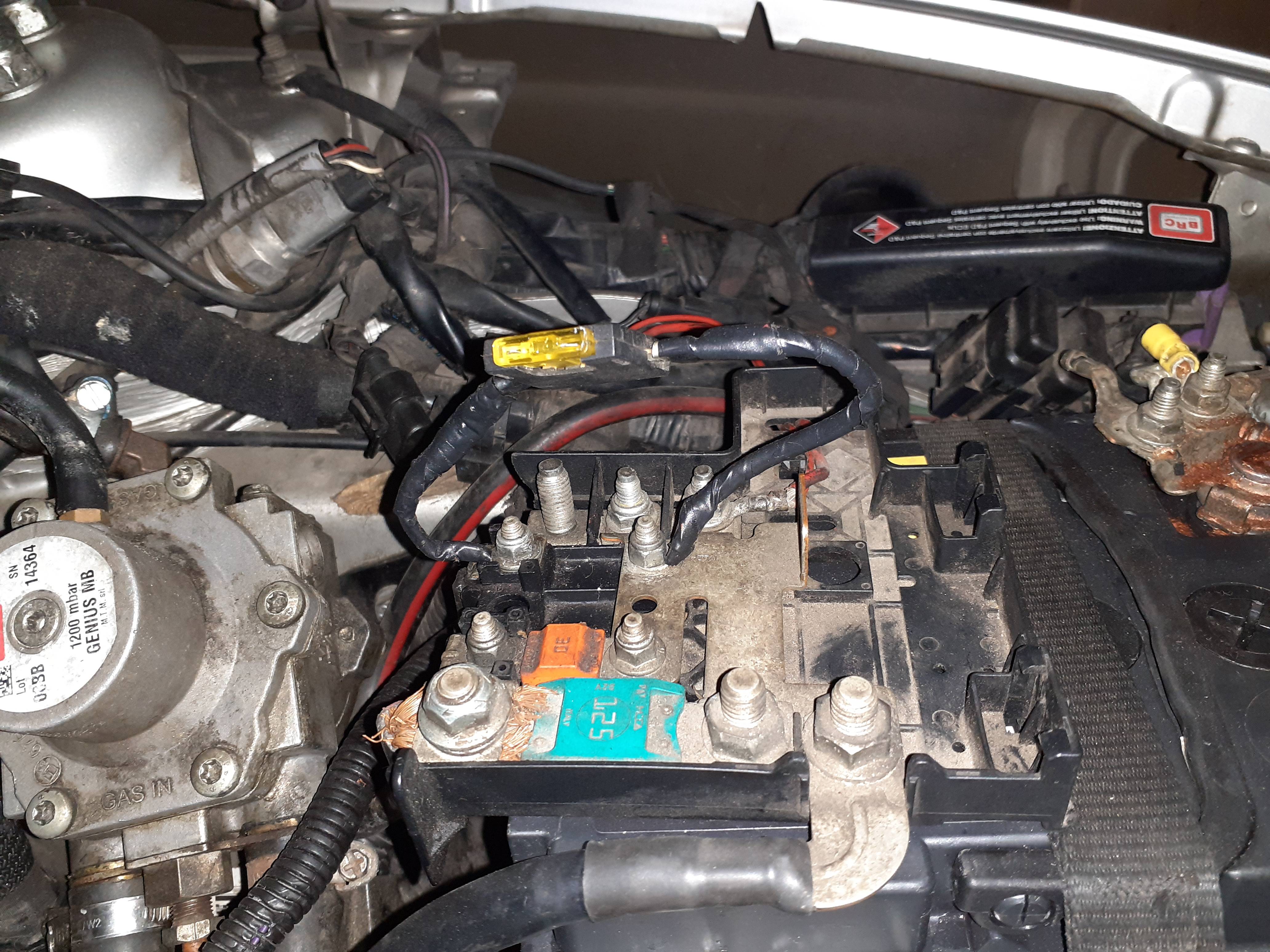

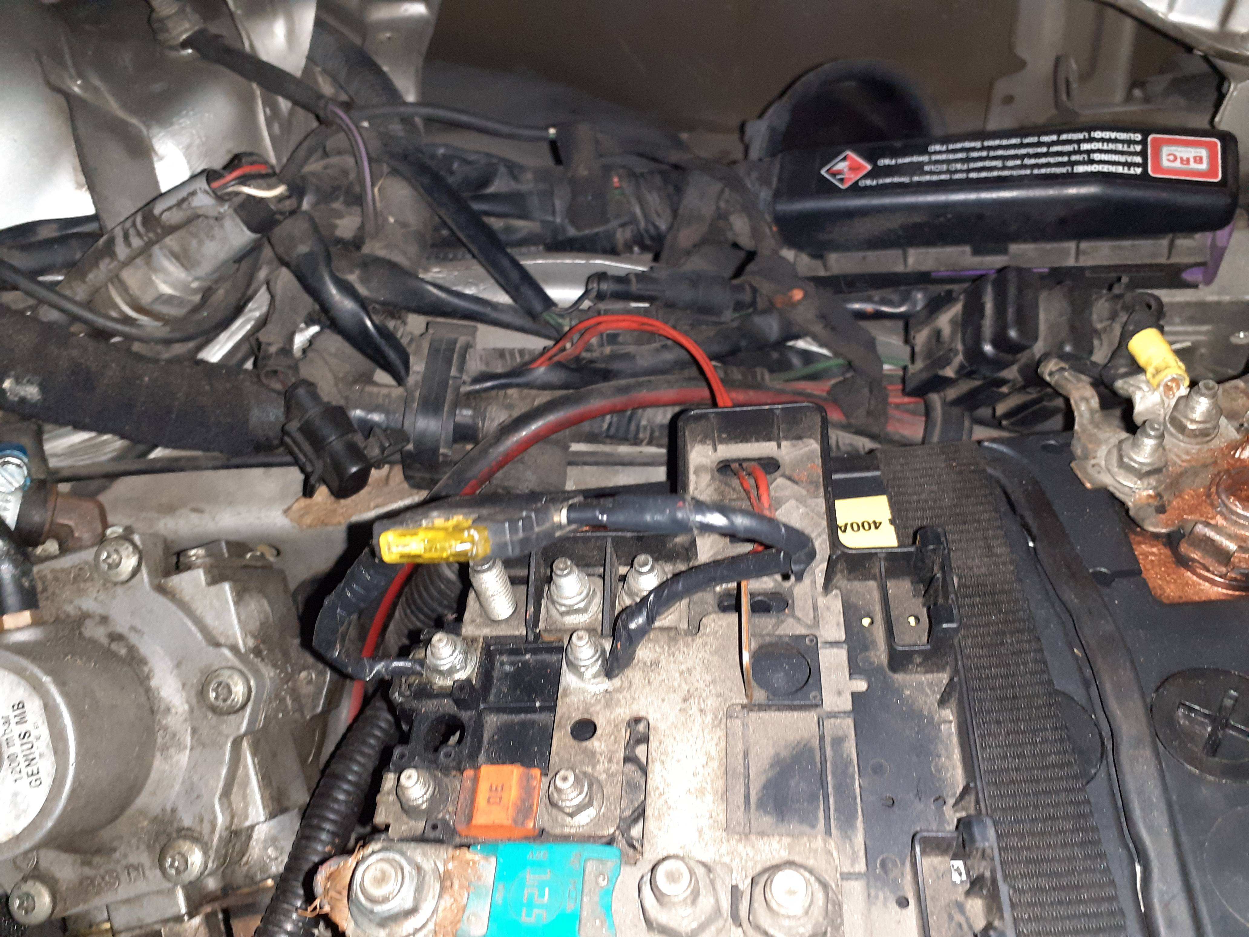

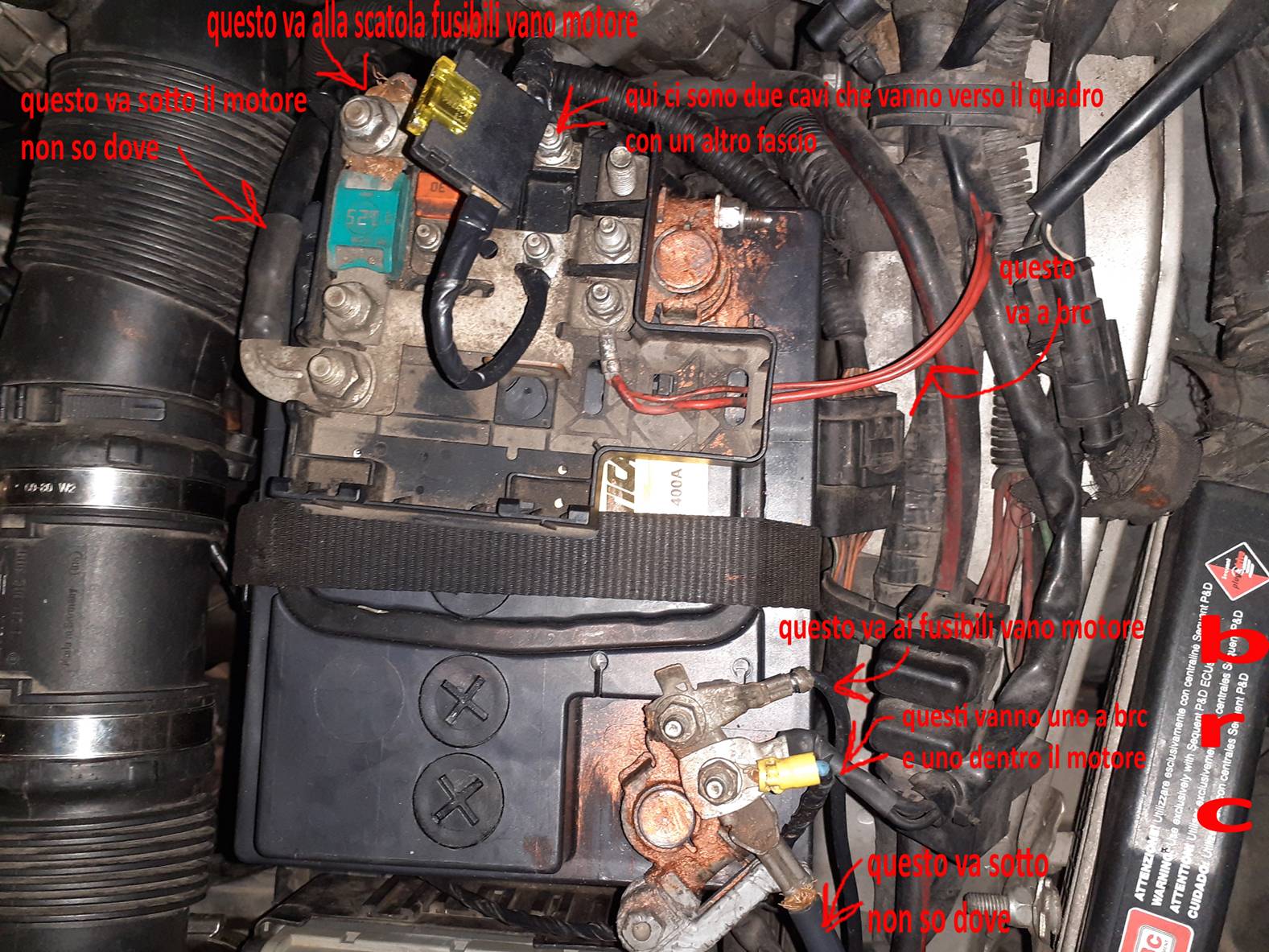

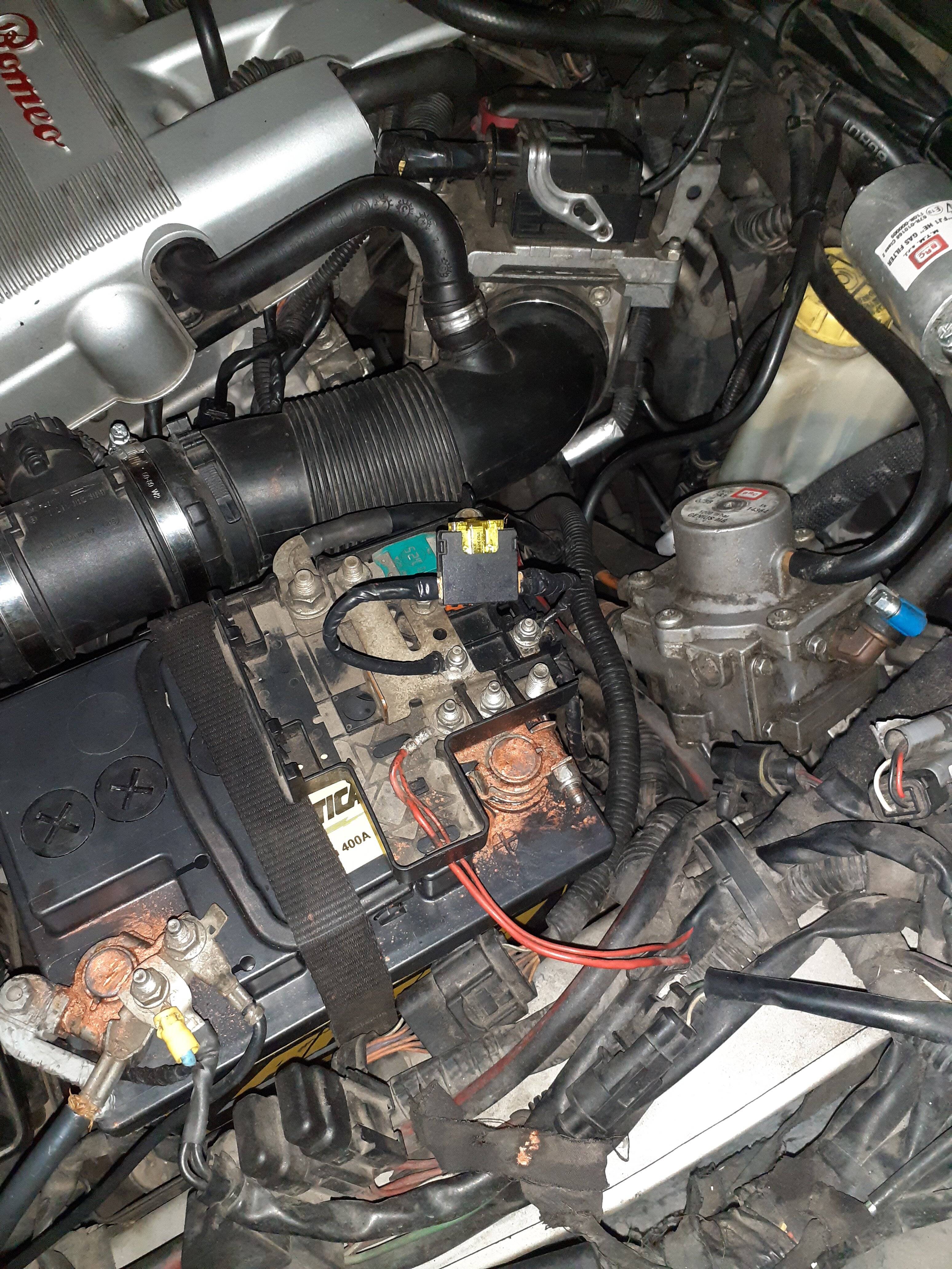

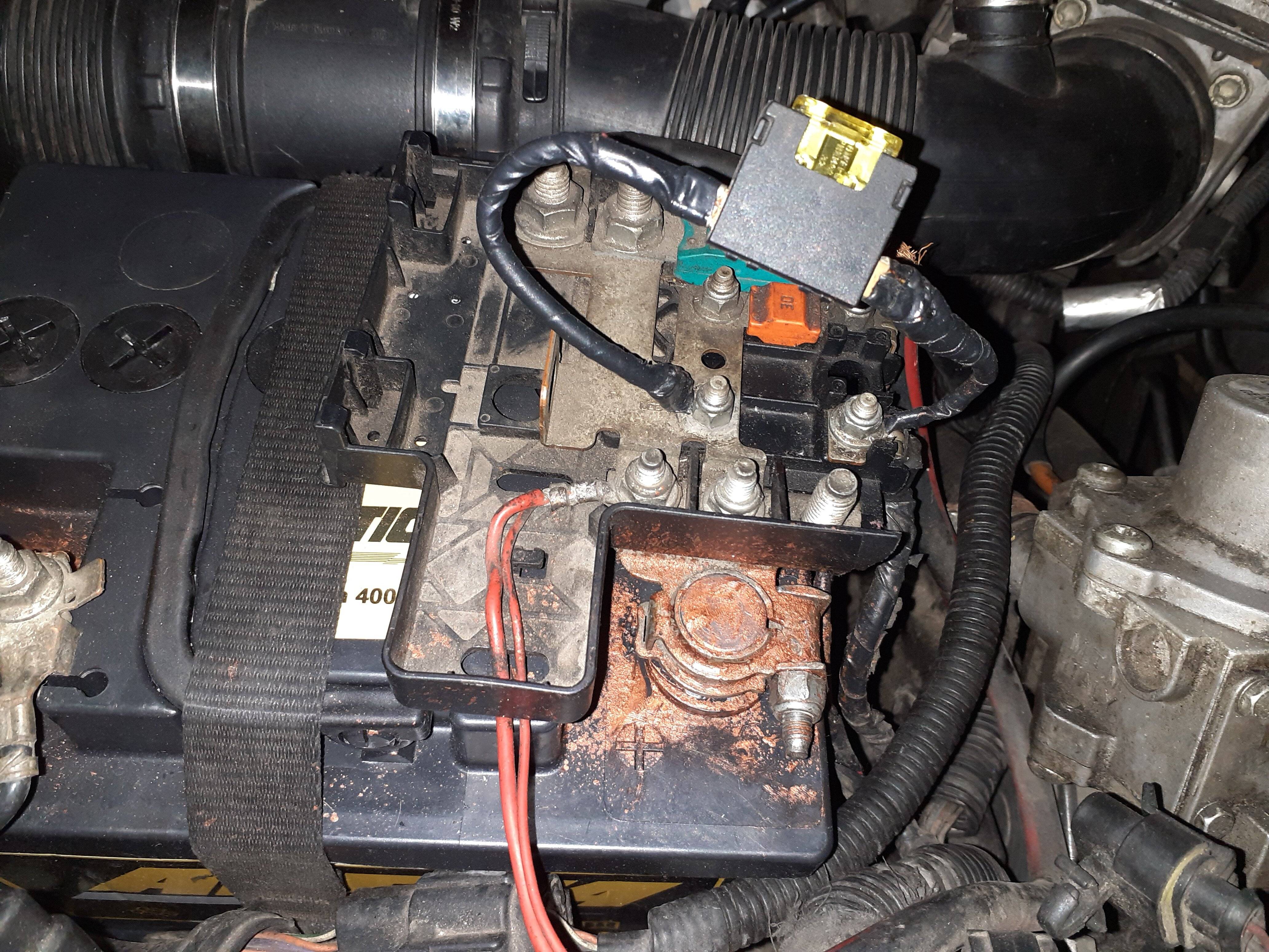

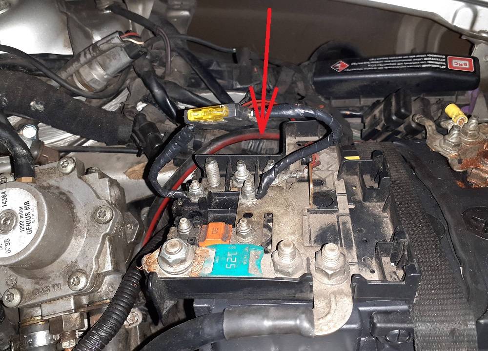

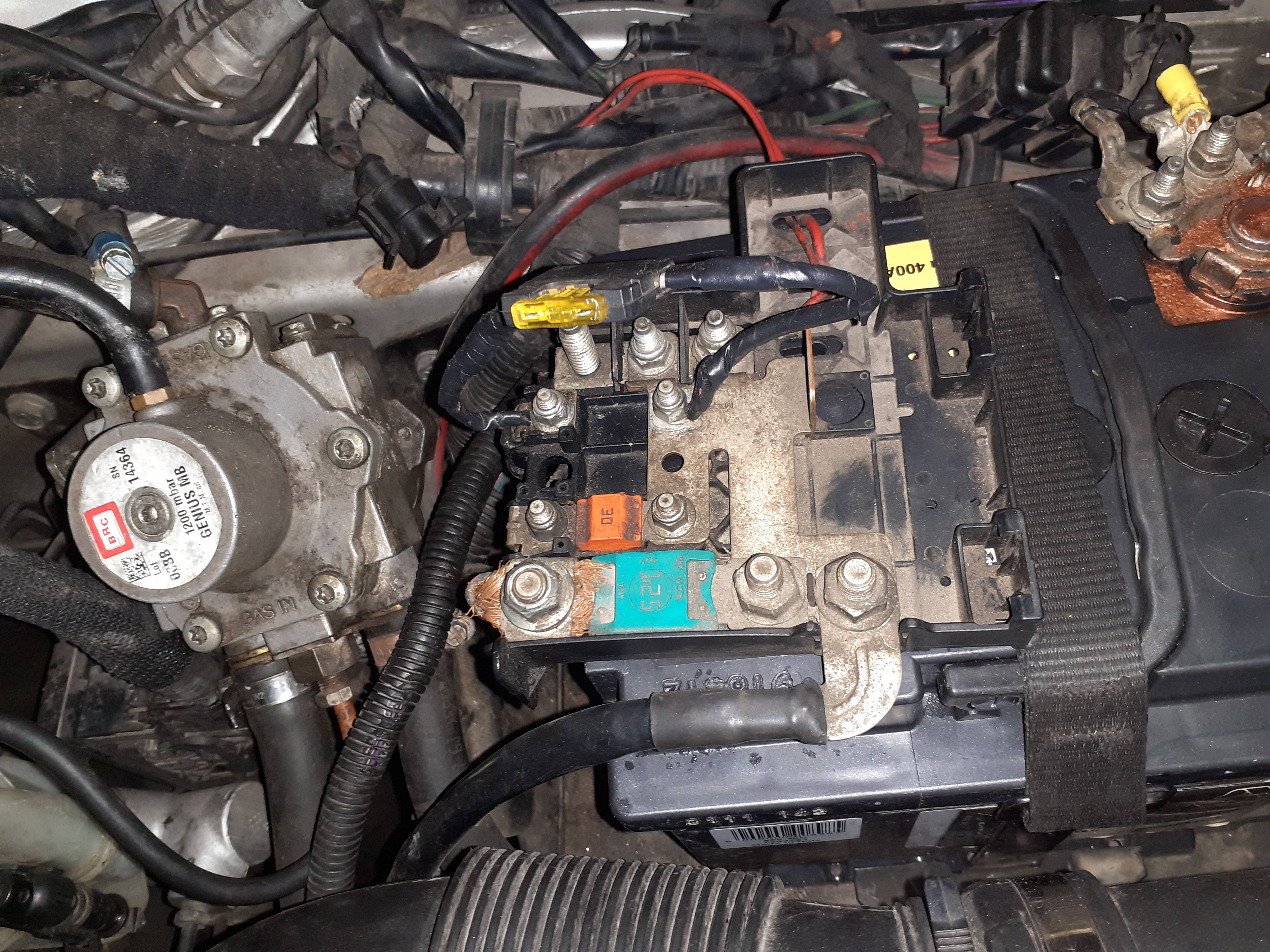

Troppo complicato per me Paperinik. L'accendisigari non funziona, nemmeno il portellone dietro e le luci delle porte. nel quadro si accendono le luci del ceck in , non i fanali nè le luci e gli strumenti velocità e giri che sono rimasti con le lancette bloccate al momento che si è spento il quadro. Mi sembra che quando accendo sento il rumore solito, credo della pompa della benzina. il motorino gira bene ma non parte. Adesso vedo se trovo la foto della piastra sulla batteria e la posto.
Questa è la batteria, i cavi neri che vanno al fusibile da 20 sono semplici cavi che ho nastrato.

ma se non c'è continuità tra batteria e generatore è una questione di cavi?

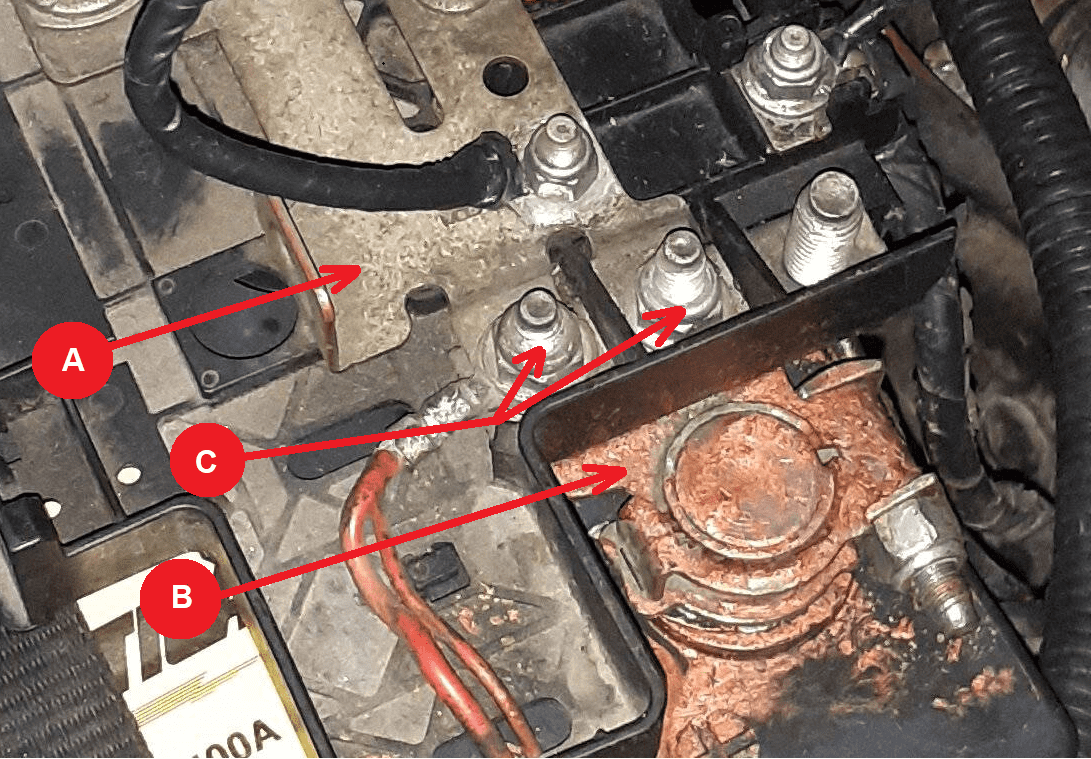

Una volta era così. Adesso usano questi piastroni per il positivo che fanno da collettori di corrente.
Dalle foto mi sembra di vedere che la parte A (piastra collettore) e la parte B (morsetto batteria) sono due parti distinte
unite insieme dai bulloni C. Se mi confermi la cosa, allora controlla ed eventualmente serra come si deve i due bulloni;
Bulloni e dadi esagonali possono essere in rame, nel qual caso vacci piano.
P.S. Serra per bene anche tutti i bulloni sul morsetto negativo.

mi sembra tutto serrato al massimo, adesso ti mando uno schema dei fili della batteria
