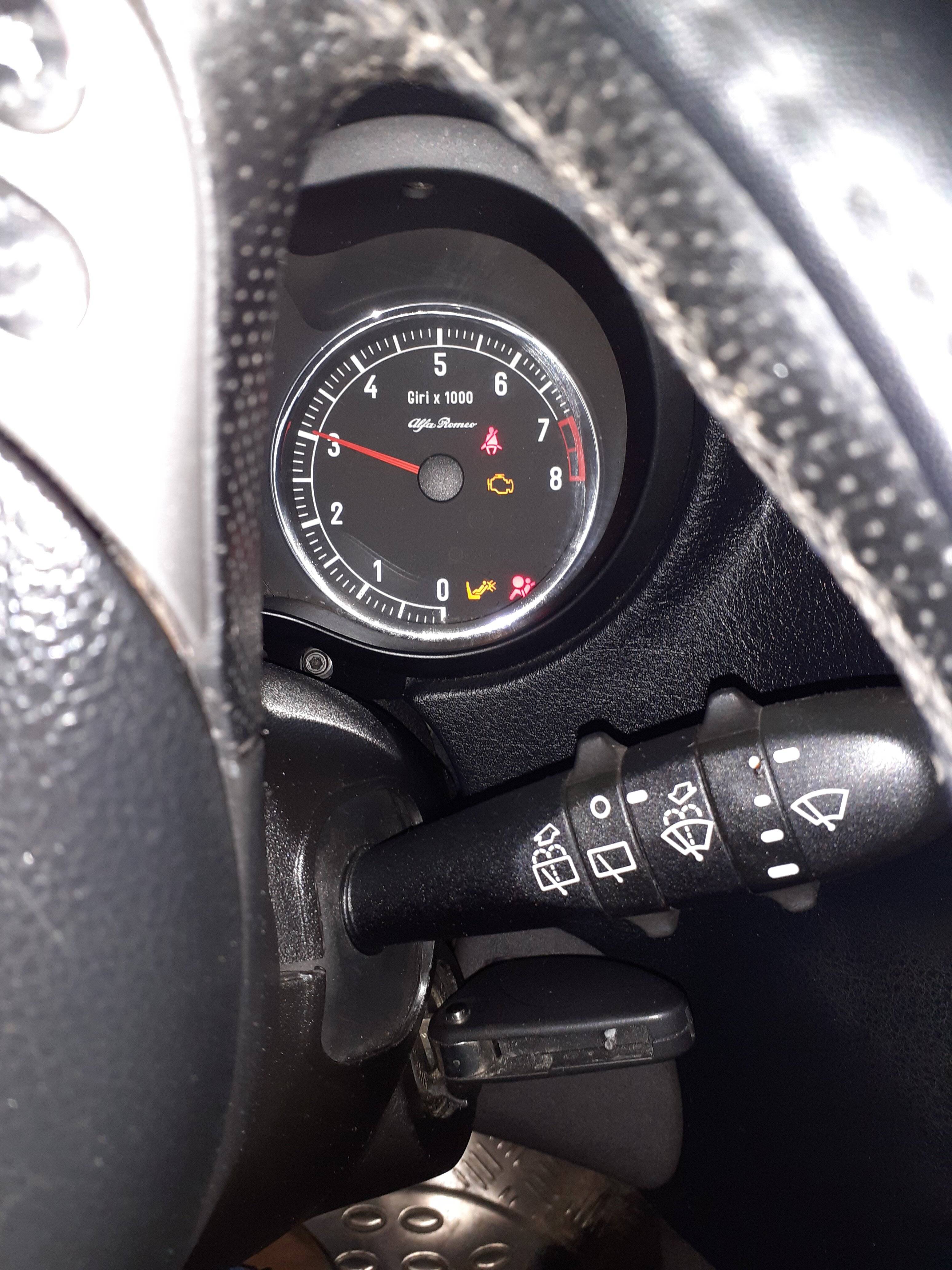

queste sono le spie che si accendono al momento che giro la chiave, fari no, quadro luci no, lancetta rimaste al momento di quando si è spetto tutto anche a quadro spento. Il claxson suona , ventola, pompa benzina, e tutto quello che è nella scatola fusibili vano motore funziona, in quella sotto lo sterzo non funziona neanche la presa per diagnosi, domani controllo, il meccanico ha usato un semplice filo collegato all'alloggio fusibile e alla carrozzeria....
    1.1 MB · Visualizzazioni: 172
Questo mi spiazza un pò... probabilmente gli strumenti non hanno una molla di contrasto metallica ma elettrica.
E' un sistema abbastanza anomalo per verificare se c'è tensione... :cool:
Era talmente sicuro che non ci fosse a tensione che l'ha collegato a massa.
