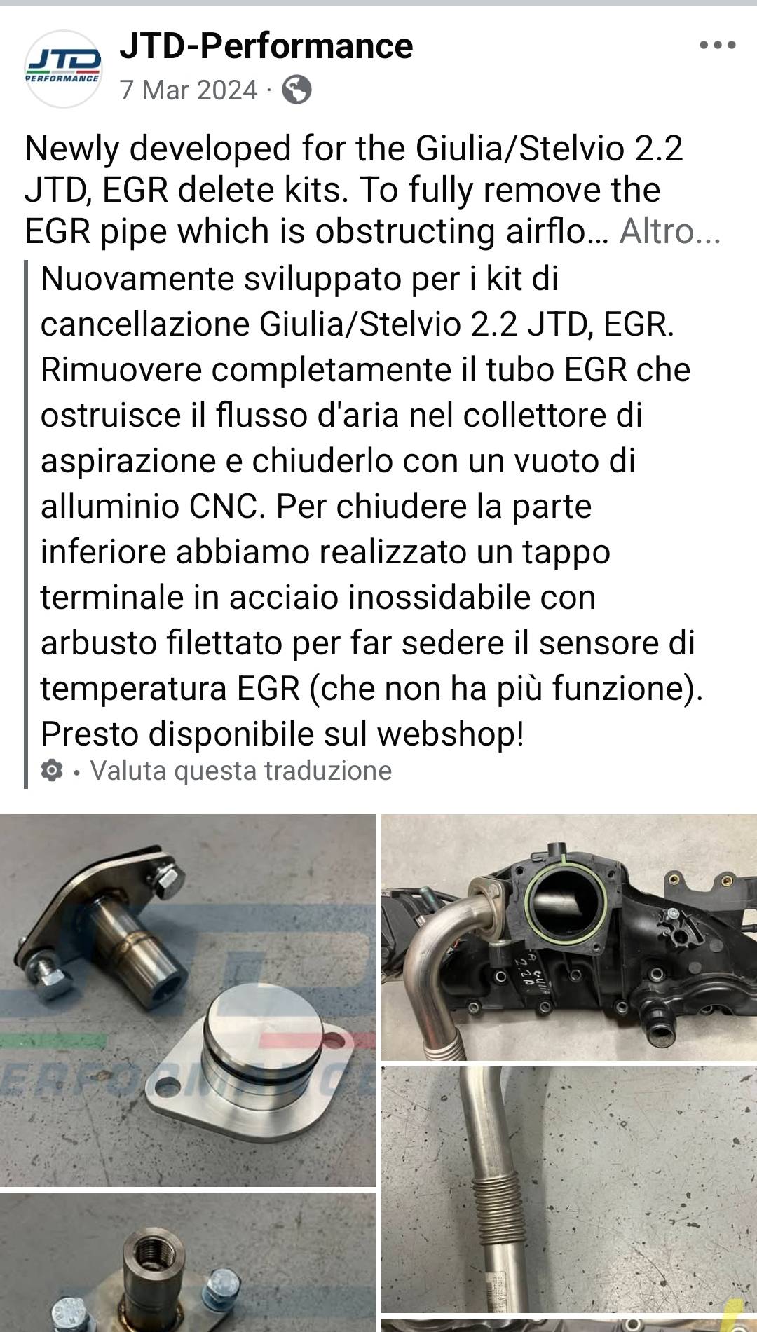

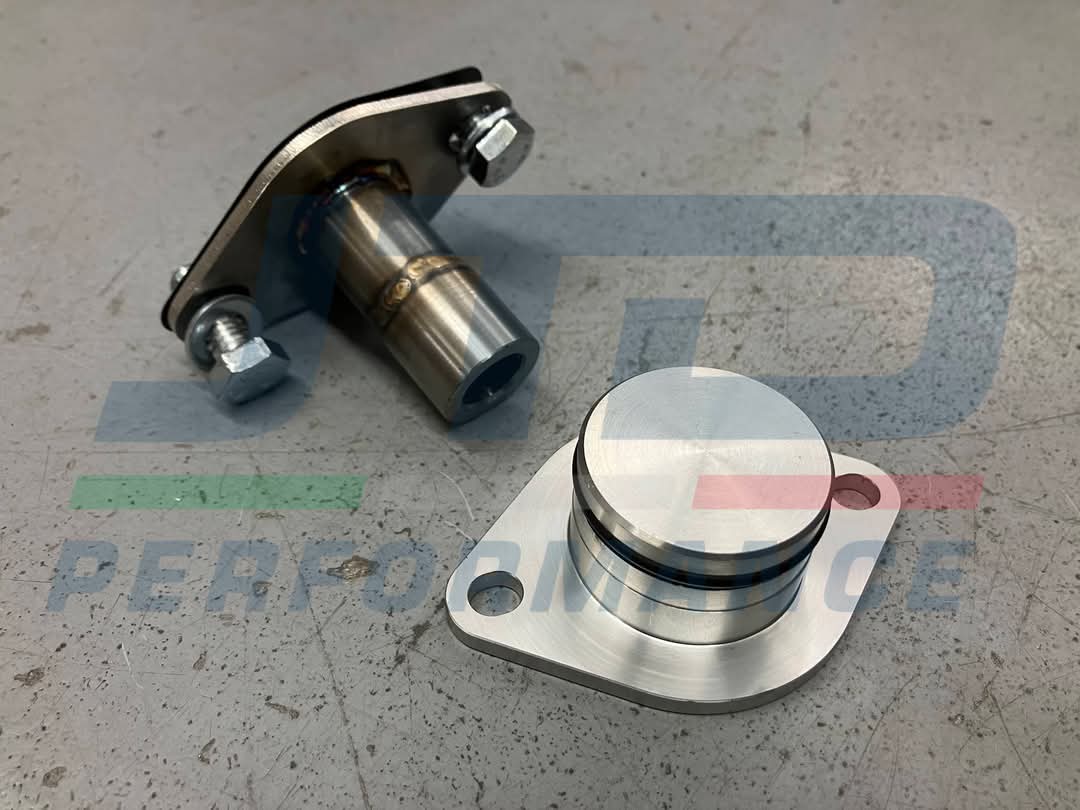

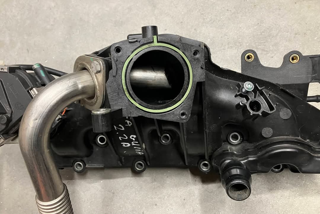

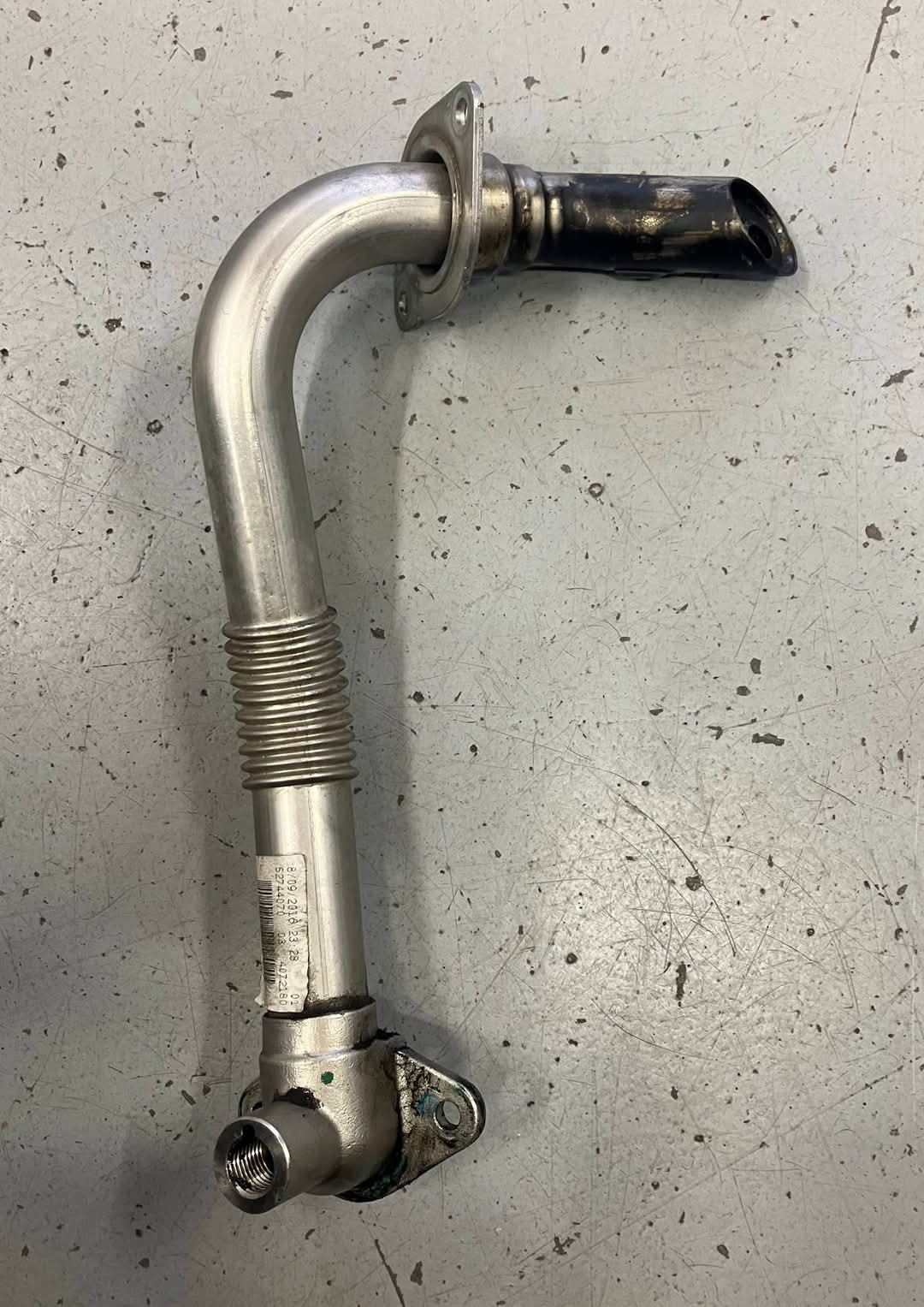

#144

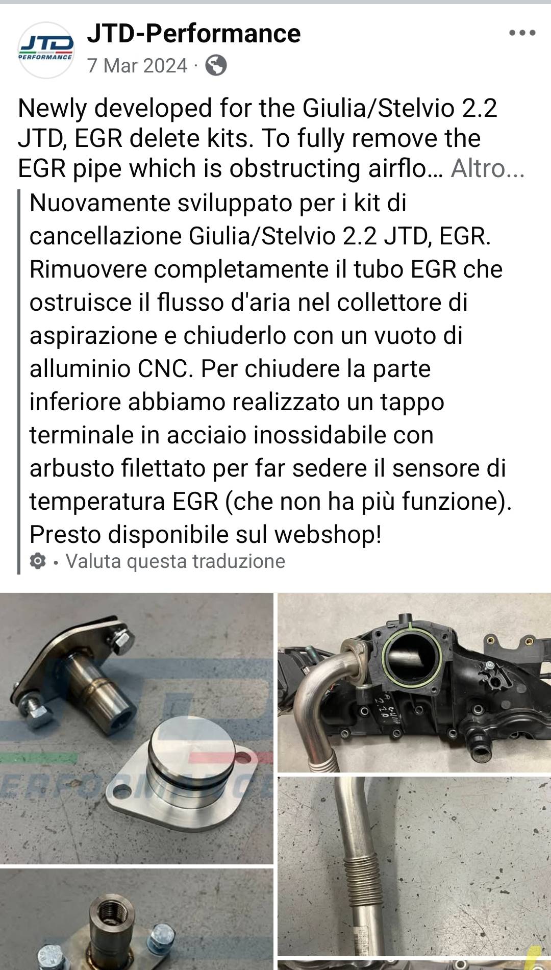

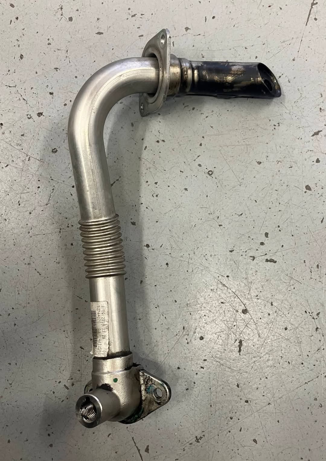

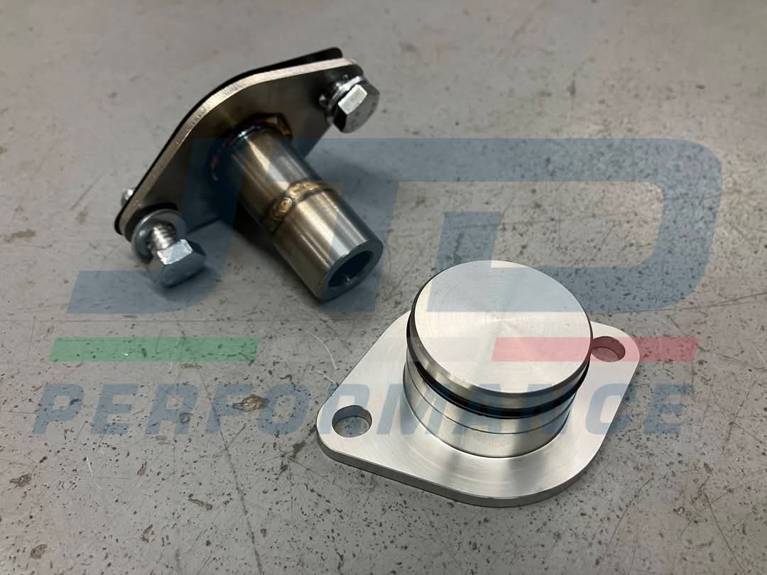

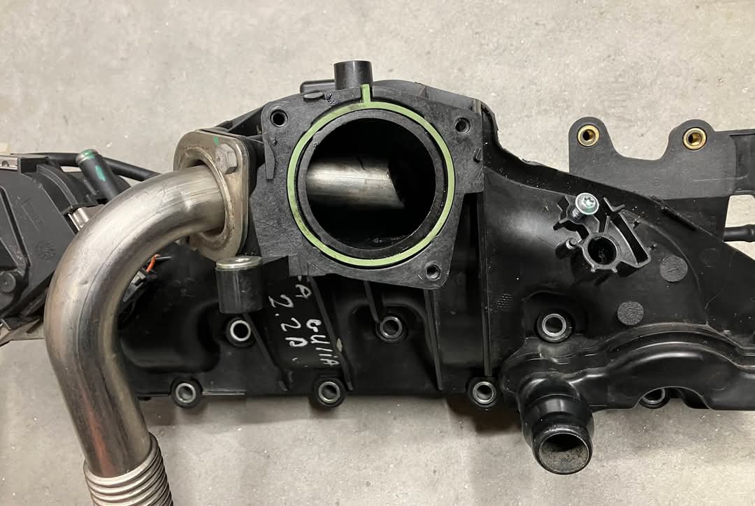

Riassumendo: volete che questo motore abbia vita lunga? Allora dovete togliere definitivamente dai piedi tutte le supercazzole relative ai finti dispositivi antinquinamento. Modificare il recupero vapori dell'olio, togliere la valvola egr, modificare il collettore di aspirazione, sostituire la pompa dell'olio e le bronzine sui motori che hanno passato i primi 80000km, modificare il pescante dell'olio e programmare la gestione elettronica della portata variabile della pompa olio al suo massimo possibile. Solo ed esclusivamente con queste accortezze avrete qualche possibilità che il motore vi duri.

#147
Visualizza allegato 280948Visualizza allegato 280949Visualizza allegato 280950Visualizza allegato 280951Visualizza allegato 280952Visualizza allegato 280953
Si , ne convengo. Inutili orpelli che ( mia convinzione ) congestionano la vita del motori. Solo che adesso , e purtroppo, in Italia le revisioni biennali potranno leggere tutte le modifiche che verranno apportate ai motori ed alle centraline e i collaudi non passeranno. 🤬🤬🤬

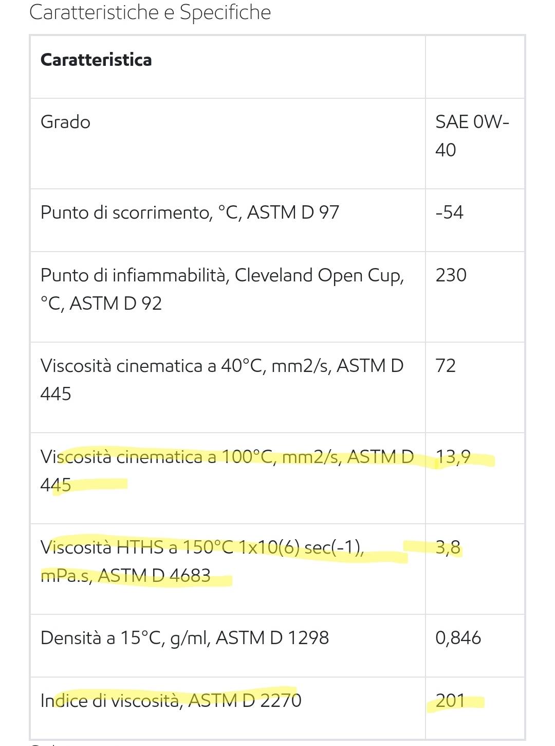

#148

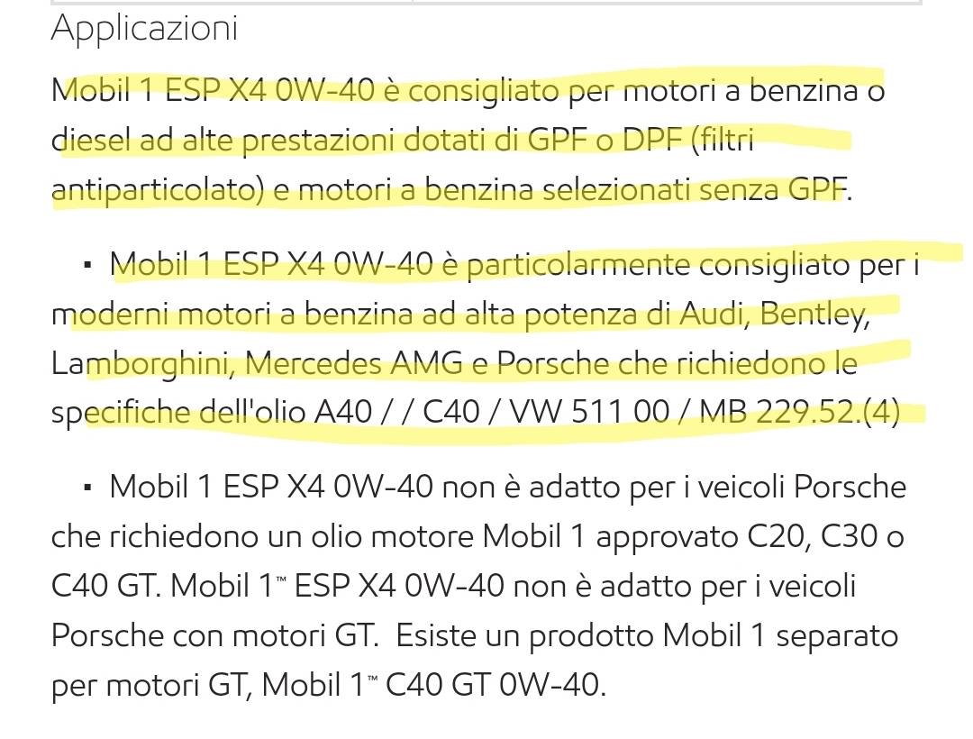

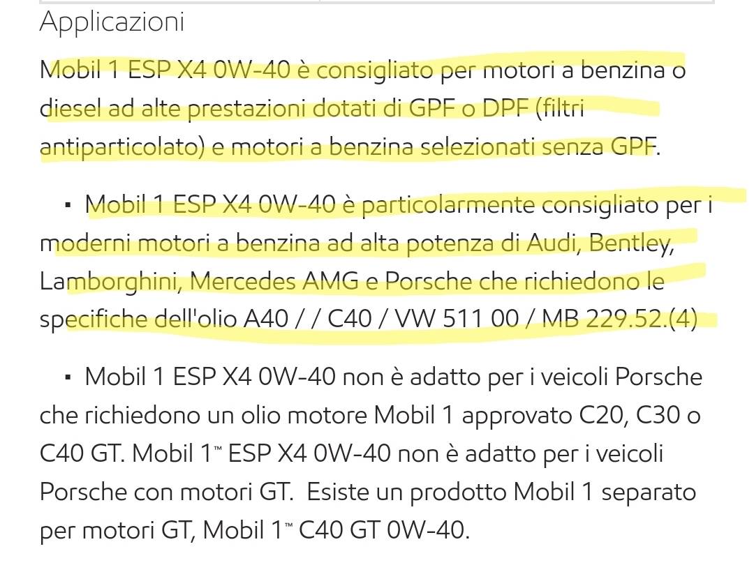

Intanto è l'unico olio che non sta dando problemi ma che anzi ha risolto definitivamente i problemi dati dall'olio originale. E quelli di jtd Performance attualmente sono gli unici ad aver dimostrato effettivamente di aver risolto le porcherie progettuali di fca ~ stellantis. Come al solito tocca ai meccanici risolvere le minchiate delle case automobilistiche.
Visualizza allegato 280908Visualizza allegato 280909
Io sul mio diesel non alfaromeo ci ho fatto i primi 100/Mila km con quell'olio
Ottimo

I multijet della vecchia guardia non hanno niente a che vedere con ste nuove checche delicate di oggi. Invece di svenarti con il selenia prescritto da stellantis ti consiglio assolutamente di passare al mobil x4 0W40 esp e secondariamente vedere di riuscire a cambiare l'olio a casa in completa autonomia. Così facendo, con quello che ti costa cambiare l'olio in officina con gli stessi soldi ci fai 40 tagliandi a casa. Volere è Potere.
