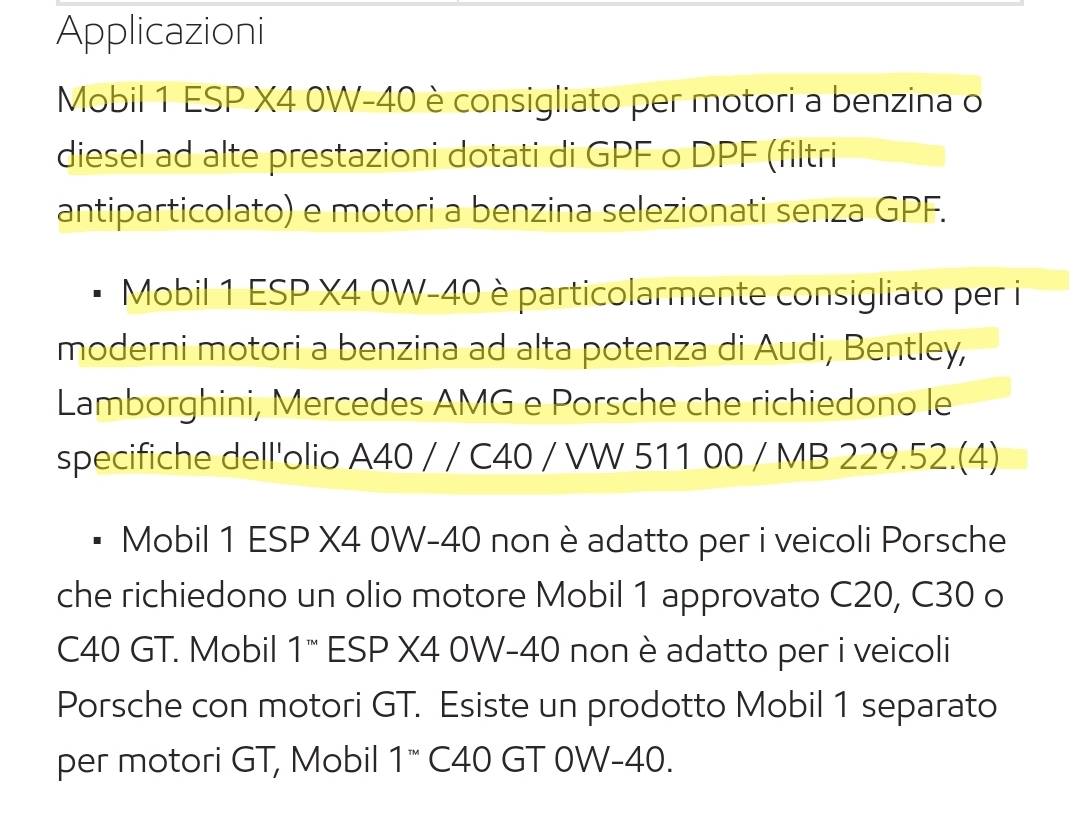

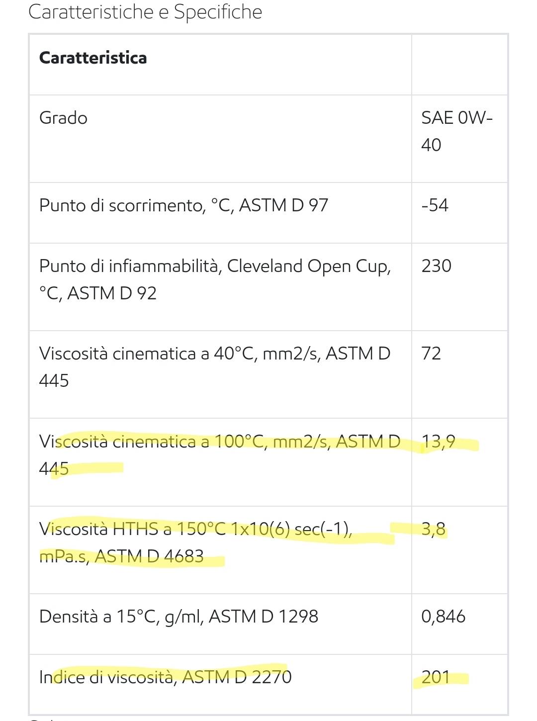

Intanto è l'unico olio che non sta dando problemi ma che anzi ha risolto definitivamente i problemi dati dall'olio originale. E quelli di jtd Performance attualmente sono gli unici ad aver dimostrato effettivamente di aver risolto le porcherie progettuali di fca ~ stellantis. Come al solito tocca ai meccanici risolvere le minchiate delle case automobilistiche.
