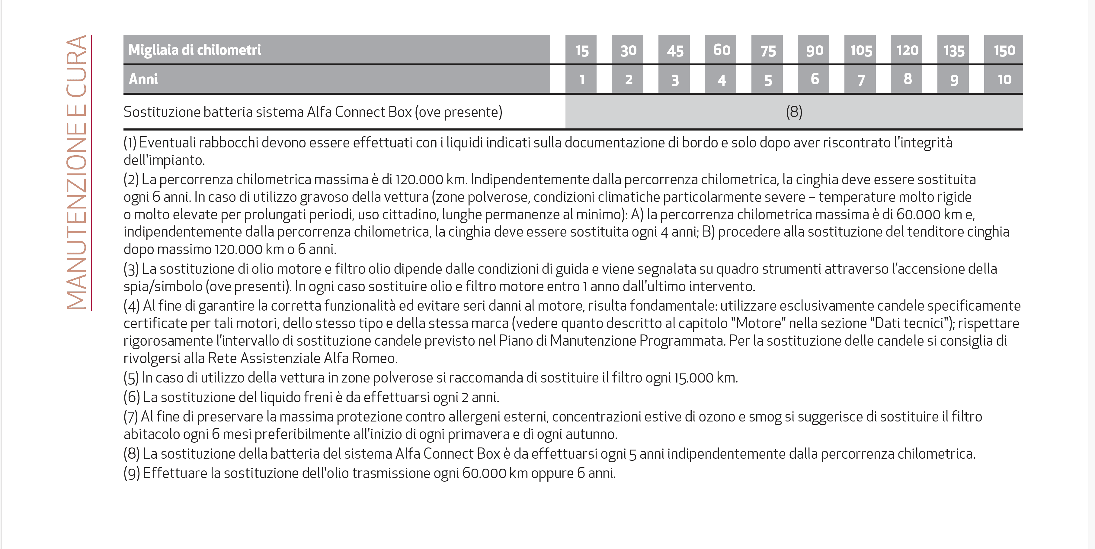

"prospetto assistenza e tagliandi". Avete mai letto a tot km eseguire l'inversione?
Visualizza allegato 270679
No mai, forse sbaglio ma sono solito fidarmi, anche perchè prima di questa chat ritenevo la cosa alquanto banale, ma a quanto pare non è proprio così. Sulle officine AR oggi non sono lucido per esprimermi dopo la mia recente accoglienza :(...
Apro invece una piccolo OT: Mi è caduto l'occhio sul punto 8, sostituzione della batteria della Connect Box, che ignoro cosa sia. Magari se ci sono info si potrebbero spostare sulla chat dell'aggiornamento appena eseguito.
