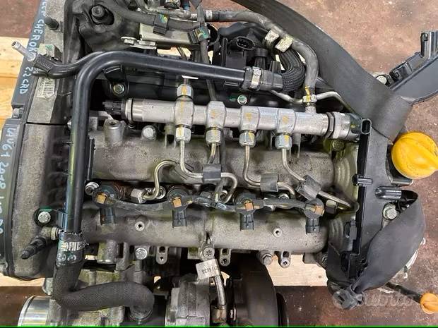

Lo sfiato del monoblocco è stato localizzato in corrispondenza dell'albero controrotante più alto, a sinistra guardandolo dalla distribuzione. in precedenza l'altezza era più o meno la stessa, solo che si saliva dritti in verticale fino alla famosa tubatura (tubo nero) che si sviluppava al margine del coperchio punterie e raggiungeva l'aspirazione subito prima della turbina.
Semplicemente la modalità di decantazione era puramente meccanica su un lungo percorso in alto.
In assoluto si potrebbe ottenere un effetto sovrapponibile sul nuovo motore montando un filtro decantatore tipo provent 200 e scaricando in coppa quanto raccolto in basso od anche scaricandolo sistematicamente da un accumulo ad ogni tagliando. Se prendi la posizione del filtro del motore 2.7 l'altezza del filtro vapori è più o meno la stessa, solo che poi i vapori vanno in alto sopra il coperchio punterie, come sempre.
In definitiva l'idea sbagliata è quella di portare i vapori dopo il decantatore centrifugo da un percorso basso che raggiunge la linea di aspirazione davanti alla turbina da sotto invece di fare una bella passeggiata in alto e raggiungere la linea d'aspirazione da sopra, come si vede nel fratello minore 2.2 in ghisa.
