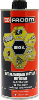

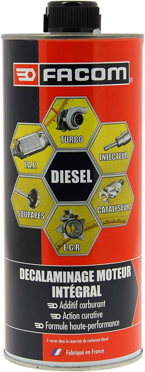

Ultimo consiglio: in francia viene data molta attenzione alla decarbonizzazione dei motori diesel (loro hanno gli ottimi diesel peugeot) e puoi trovare un prodotto da un litro della ditta Facom che fà questo sporco lavoro.

Tutti i motori diesel producono due cose: potenza e residui carboniosi, la decarbonizzazione chimica (evitate quella con hho) consente di eliminare almeno una parte dei residui carboniosi che si sono accumulati nell'impianto di scarico, nei condotti delle egr e forse, sottolineo forse, riesce a sciogliere qualcosa anche nell'aspirazione.
Per l'aspirazione non conosco prodotto migliore di quelli a schiuma della sintoflon DSC e Wurth intake air turbo cleaner. Tutti e due da usare seguendo strettamente le istruzioni, o meglio almeno la prima volta facendosi aiutare da un professionista.
    97.2 KB · Visualizzazioni: 153
