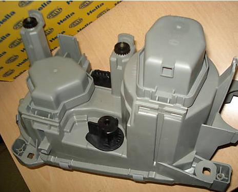

Ragazzi , ho smontato il faro , piu tardi posterò le foto , niente da fare , quei robini in plastica bianca che regolano il faro manualmente , sono andati del tutto , ossidati e sbriciolati .. sono praticamente i pezzi che il nostro amico ha rifatto in alluminio , adesso però volevo prendere un altro faro nuovo , ma senza la regolazione elettrica perchè ci metterei la mia ...
Da quello che mi avete detto prima , la cosa si potrebbe fare , ne siete proprio sicuri al 100% .. non vorrei prendere il faro e poi non riuscire a trasferire il motorino elettrico ;)

Ecco come promesso le foto del Faro
Dal basso e da Dietro
Il Motorino e il suo alloggio per la regolazione Elettrica
Foto0875.jpgFoto0874 Alloggio Motorino.jpgFoto0869 Motorino regolazione elettrica.jpg

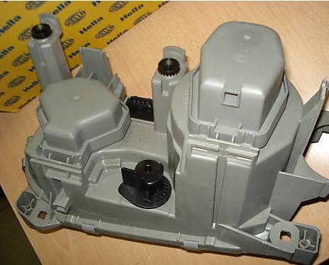

Il "Danno" questi "cosini" in plastica che oltre a fungere da supporto per il proiettore , quindi a tenerlo fermo, servono per la regolazione manuale , praticamente su trovano all'interno di ( non so come dirlo , ma si trovano all'interno dove ho cerchiato di blu)
E questo è la foto di un faro a regolazione manuale trovato su ebay, secondo me l'alloggio per metterci il motorino è uguale , bisogna vedere se c'è all'interno il gancetto , o almeno la predisposizione per agganciarci la "vite" mossa dal motorino

Ma sei riuscito a staccare la regolazione manuale?
Girandolo in senso antiorario sembra si smonti, ma non riesco a staccarlo...
problema rognoso quello dei nostri fari....io avevo rotto il sinistro...preso allo sfascio per 20 euro e sostituito....non mi va andava di perderci tempo tanto sapevo che si sarebbe rotto di nuovo! il fatto è che con questa stupida legge sui fari accesi anche di giorno, le parabole si scaldano...quindi la plastica si cuoce e i supporti si spaccano con una semplice buca per esempio....
