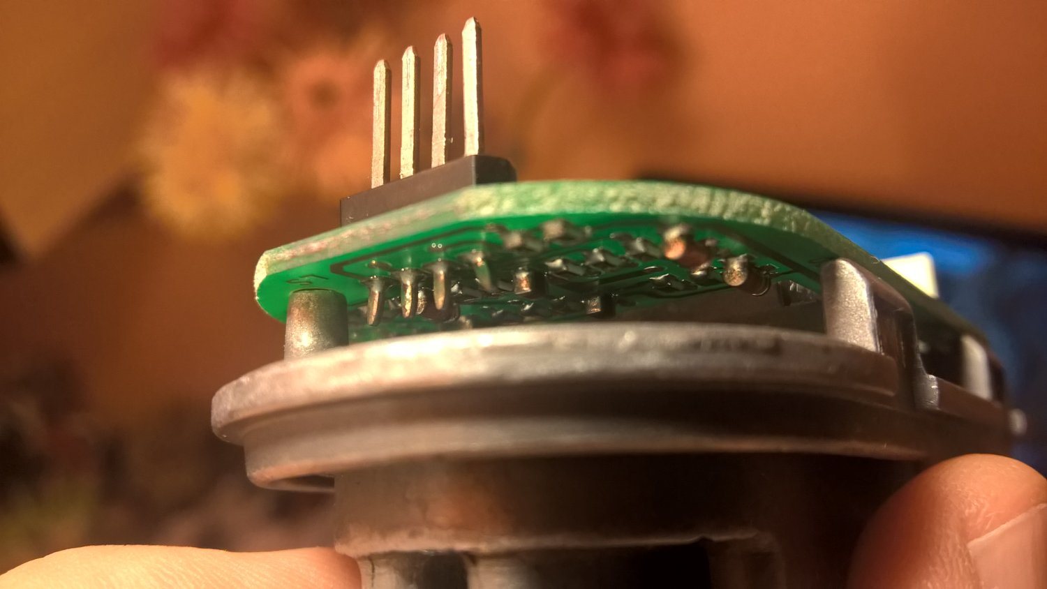

Riesci a fare una foto ai componenti che sono sotto? anche di sbieco, tanto per capire.
#83

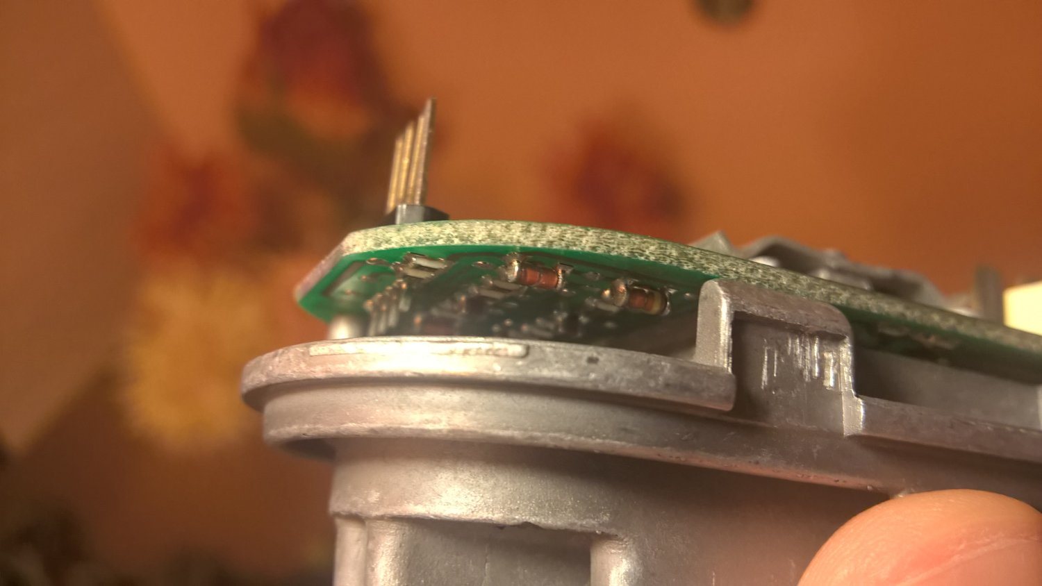

non è stato facile fare le foto, allego da due punti spero si riesca a vedere...
#84
Misura il diodo indicato dalla freccia, per come e' orientato sembra uno zener.
Sempre con la portata piu' bassa 200 ohm.
Misura anche l'altro lì vicino.
