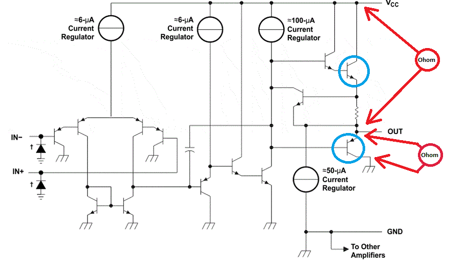

Intanto ti posto lo schema di un singolo ampificatore operazionale per farti capire cosa stiamo facendo.
Nel 99,99 dei casi si fonde andando in corto uno dei due transistor cerchiati in blu
Quindi devi fare le due misure di resistenza sui 2 transistor in un verso e nell'altro.
Totale 4 misure; tutte devono risultare con un valore resitivo elevato
Se trovi un valore prossimo allo 0 significa che il transistor si e' fuso.

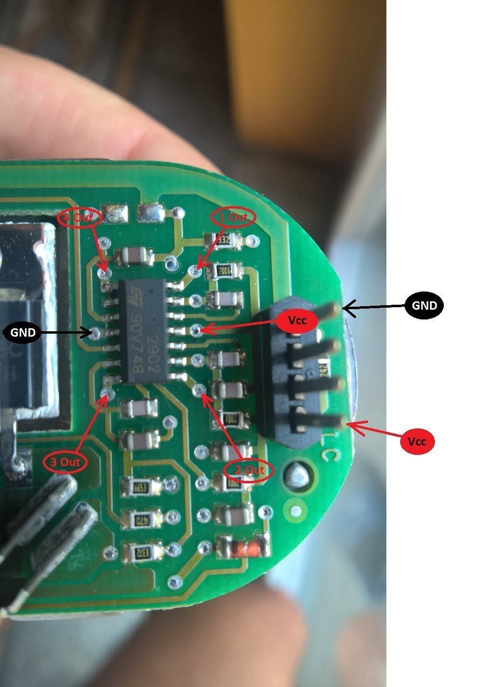

e ora la parte pratica:
il modulo deve essere smontato e sconnesso dal veicolo
Innanzitutto verifichiamo che il chip sia effettivamente alimentato
deve esserci continuità tra i due punti Vcc - Vcc e GND - GND.
Tra Vcc e Vcc forse c'e' una resistenza di protezione da 2400 ohom, quella che si intravede dietro il connettore.
Se tutto regolare si passa a controllare gli operazionali.
Tra le due figure dovrebbe essere semplice capire cosa fare.
Buon lavoro e speriamo che sia quel chip guasto, te ne esci con il costo di un caffè.
Cmq, se trovi difficoltà, chedi.

Scusa nel ritardo della risposta, ma ho avuto un po' di contrattempi...
Ho verificato la continuità tra i due punti Vcc - Vcc e GND - GND e c'è, non ho capito però cosa devo fare con gli operazionali.
