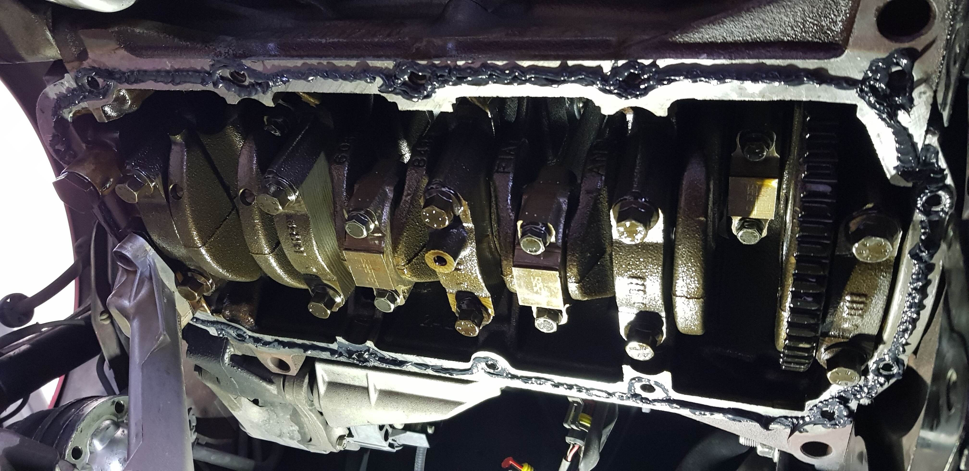

Torno in topic, con l'ultima puntata dei lavori. Eravamo rimasti al motore rimesso in fase.. il passo successivo è stato il ripristino della coppa dell'olio.

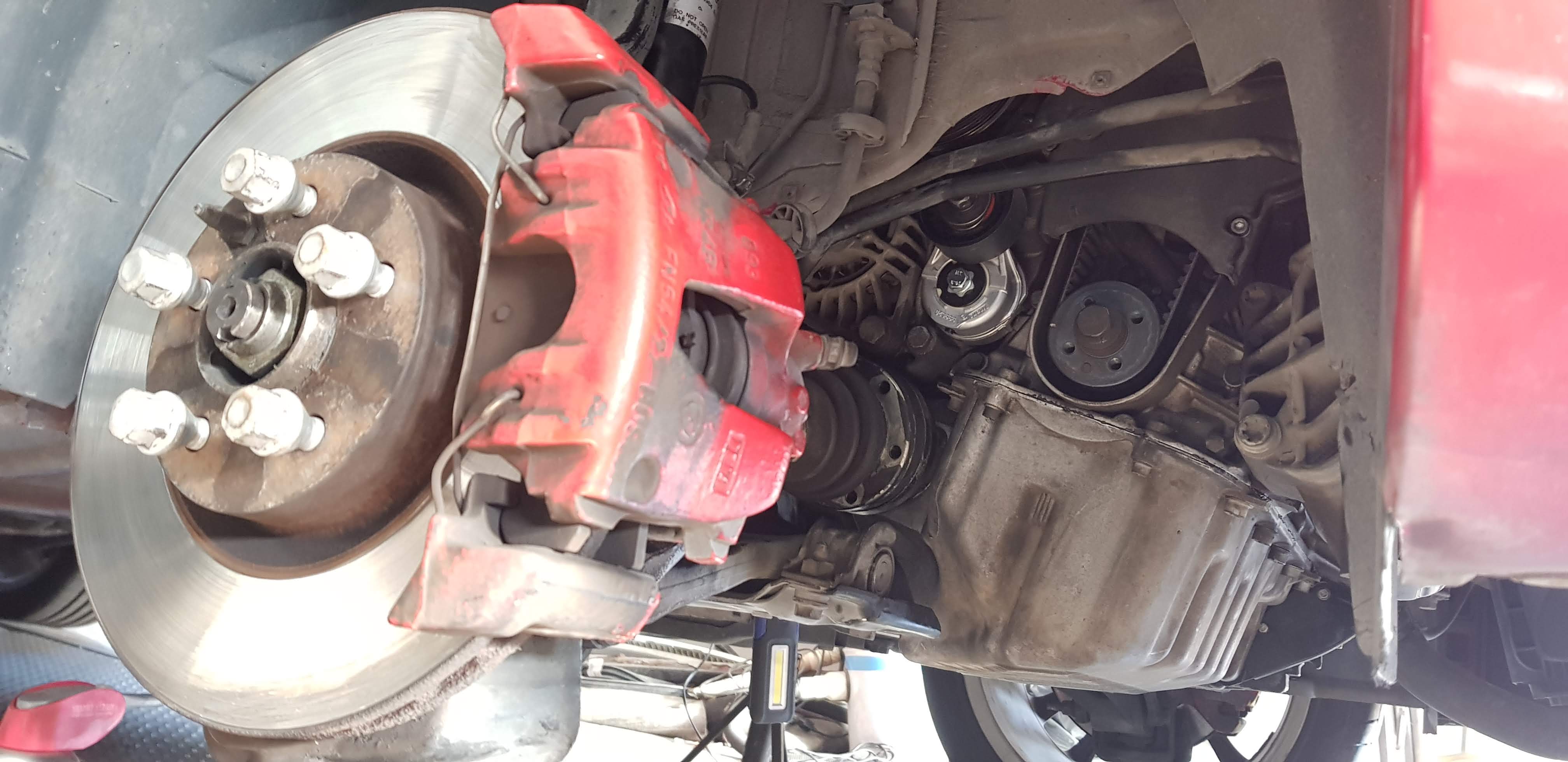

La coppa della 147 si smonta molto male, in quanto è molto vicina alla traversa che regge il trapezio inferiore della sospensione lato passeggero e quindi, per toglierla e per metterla, ho dovuto allentare la pescante dell'olio e ruotarla.
Per questo motivo, dopo averci riflettuto un po' ed aver fatto qualche prova, ho deciso di applicare il mastice sul basamento anzichè sulla coppa.
Per montare la coppa ho quindi messo la pescante con una sola vite, orientandola verso il muso della macchina; a questo punto ho infilato la coppa nella pescante ed ho ruotato il tutto mettendola in posizione.
Ho quindi messo la seconda vite alla pescante, le ho serrate ed infine ho portato la coppa a battuta sul mastice, rimontando tutte le viti periferiche.

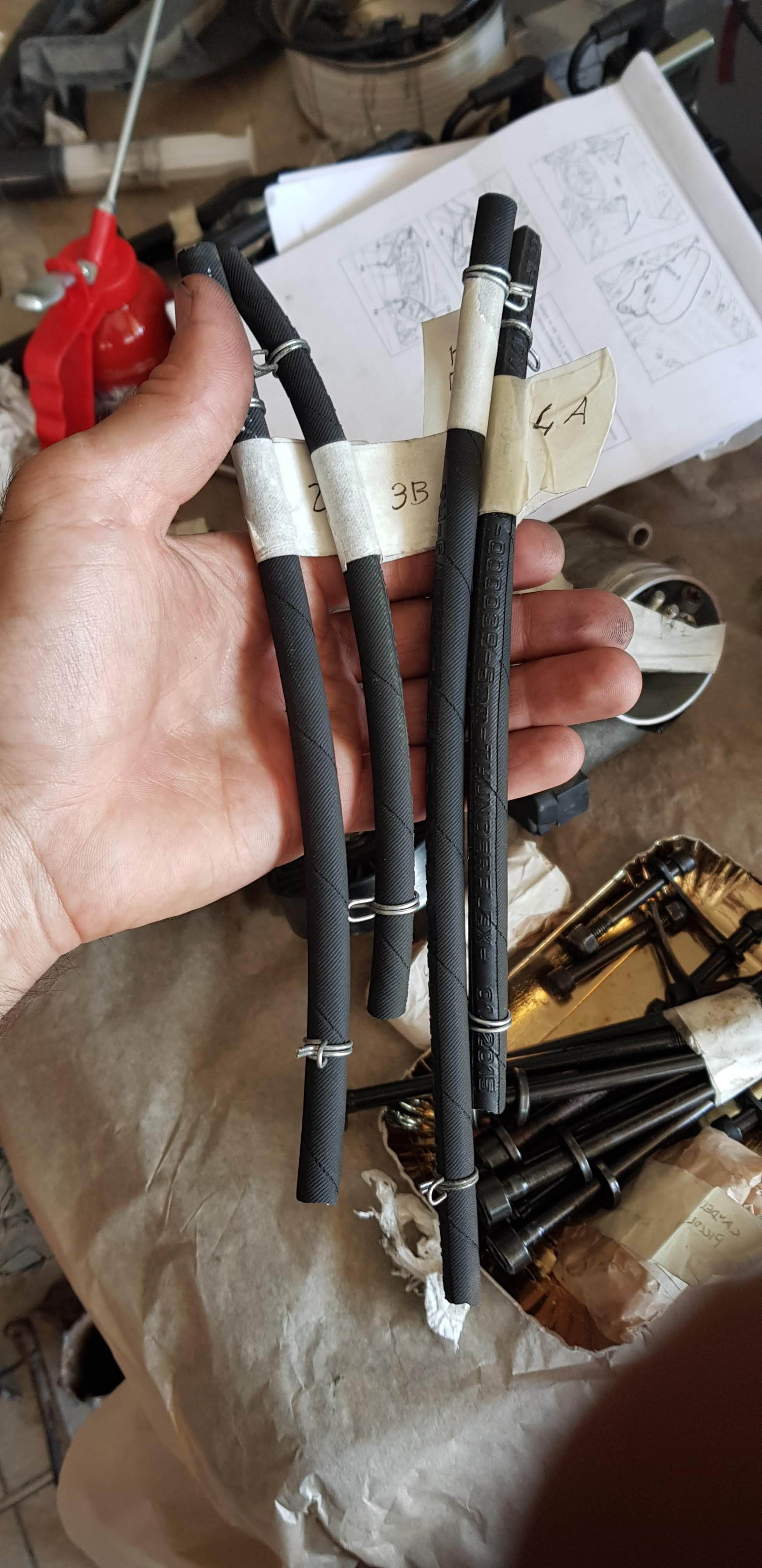

Mentre il mastice seccava ho rifatto le tubazioni nuove degli iniettori del GPL, visto che quelle vecchie erano indurite.

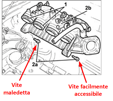

Di seguito vedete il cassettino di plastica ai collettori di aspirazione. Quel cassettino è fissato con due viti nella parte inferiore di cui, quella lato passeggero, è pressochè inaccessibile e mi ha fatto bestemmiare e maledire così tanto i santi del calendario che credo di aver ricevuto una cittadinanza Veneta honoris causa.

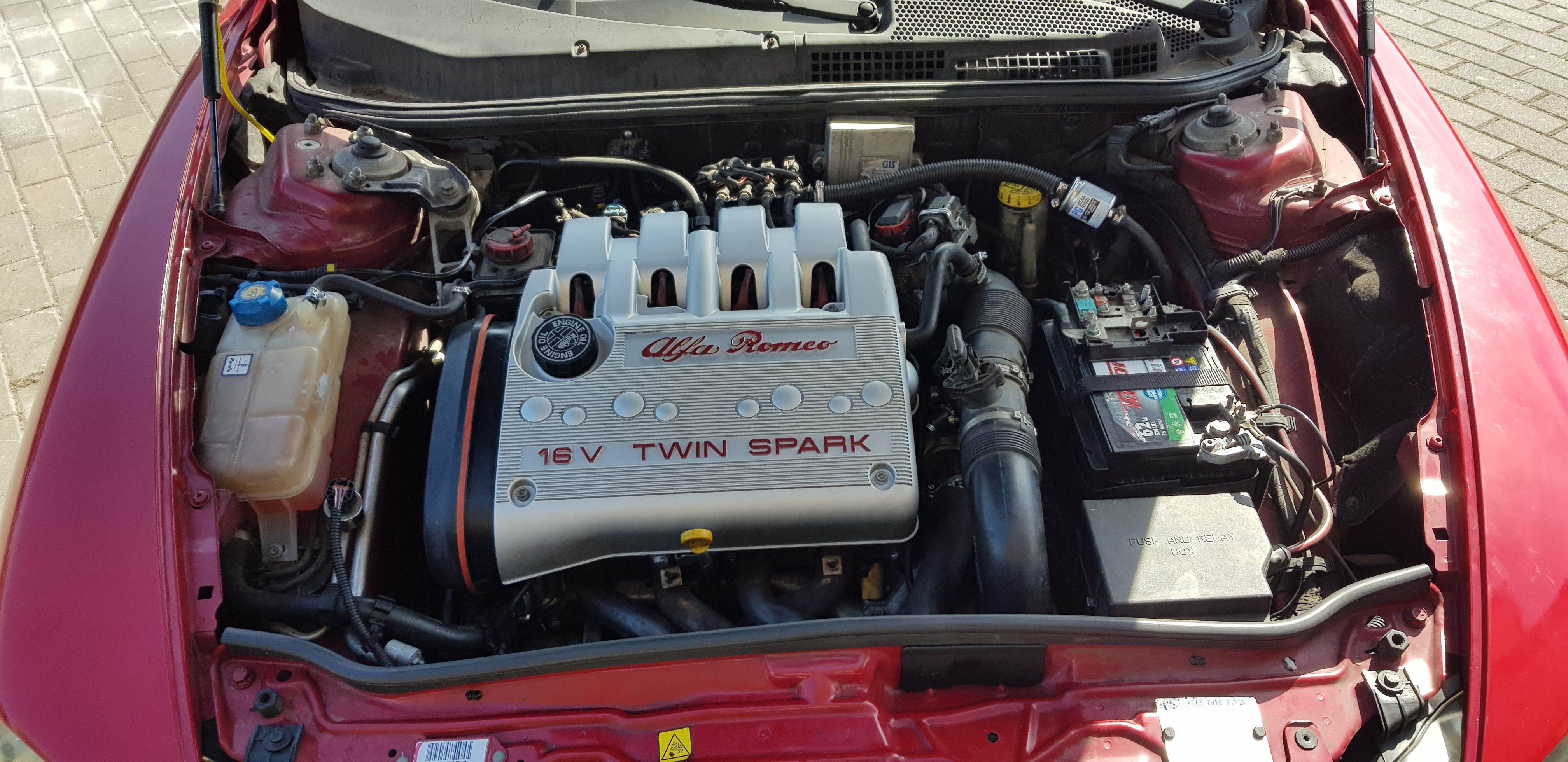

20 minuti dopo, candele e bobine erano al loro posto ed ero pronto per il grande momento.. dopo un paio di secondi di motorino di avviamento il motore è partito con un paio di singhiozzi, ha cambiato rumore nel giro di qualche secondo e si è messo a girare regolarmente al minimo. (Inutile che vi dica la soddisfazione)
Le ultime rifiniture sono state il rabbocco di un po' di olio del cambio (che ho perso quando ho tolto il semiasse), l'azzeramento degli errori della centralina ( ho un adattatore OBD-Bluetooth che mi permette di fare queste semplici operazioni dal telefonino) ed il rimontaggio del coperchio motore, lavato e pulito.
Domanda da un milione di dollari: Come va?
sembra bene: il motore gira più regolare rispetto a prima, inoltre ora a freddo non fa un rumoretto che avevo imputato a qualche punteria idraulica che lavorava male. Nei primi km il motore mi sembrava "fiacco", ma alla rettifica me lo avevano detto che le fasce si sarebbero dovute assestare un po', infatti già dopo 150km sembra più sciolto.
Chiaramente ora sono in rodaggio e ci viaggio in modo molto tranquillo; aspetterò qualche centinaio di km prima di iniziare a tirare un po' di più.
Insomma, da che dovevo rottamarla, adesso mi toccherà tenerla un altro decennio! :D

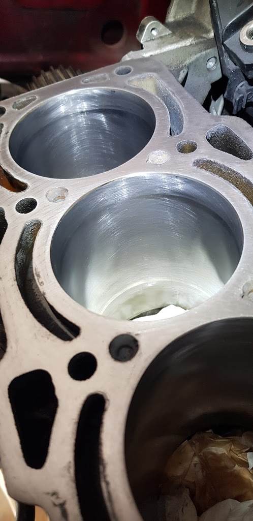

Ottimo! Ma hai fatto rettificare anche il blocco cilindri? I bicchierini valvole non li hai sostituiti?
Il blocco è stato lavorato sul posto, rifacendo l'intrecciatura/levigatura dei cilindri con lo strumento apposito.
Il procedimento è stato più o meno QUESTO; lo strumento utilizzato è un po' migliore di quello del video ed aveva una registrazione micrometrica del diametro.

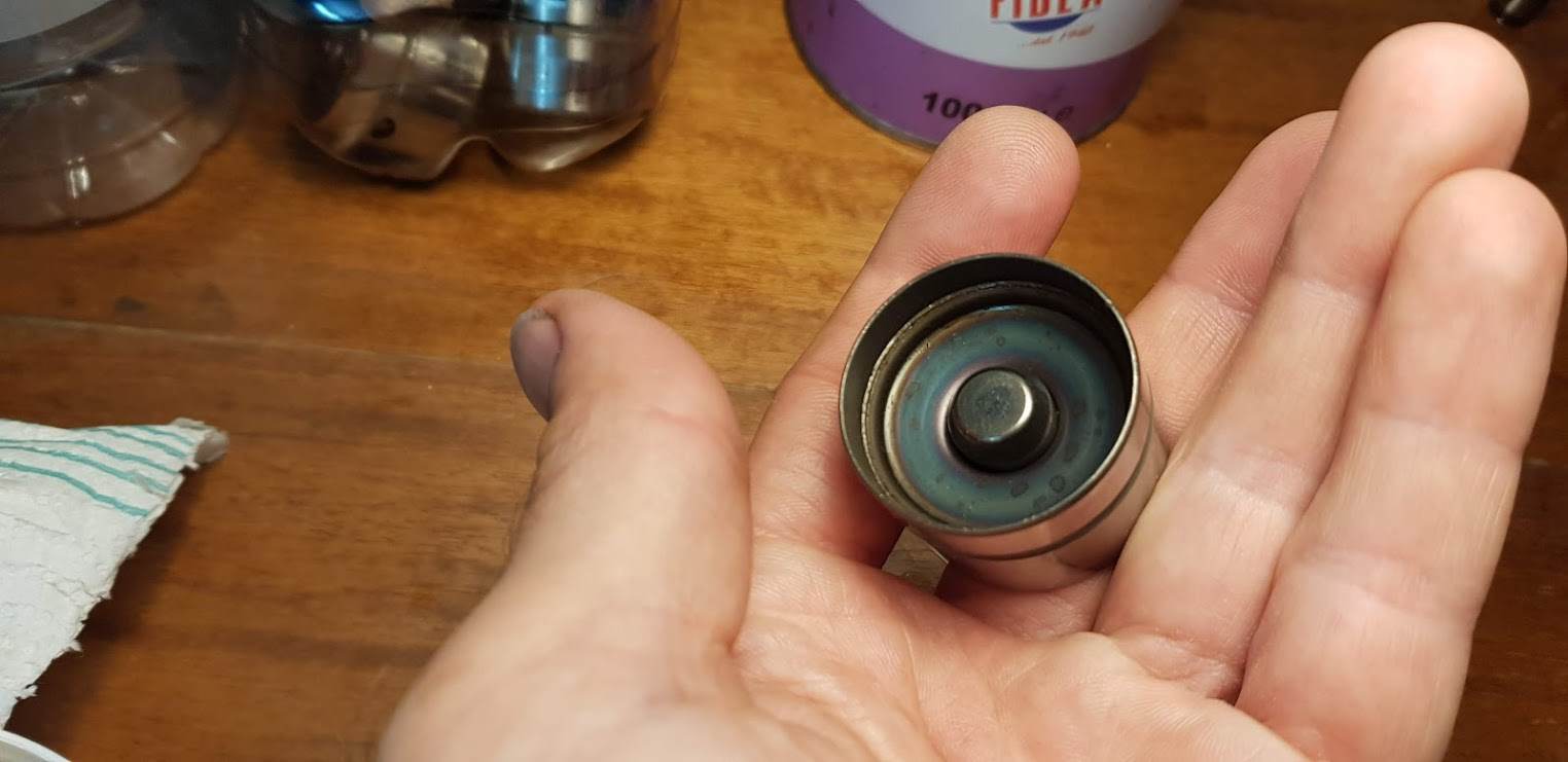

le valvole sono state rettificate e sono stati sostituiti i gommini sugli steli, mentre i "bicchierini" (immagino tu intenda le punterie idrauliche) li ho recuperati da un altro motore di una macchina demolita con 30mila km e li ho smontati completamente ripulendoli. Ho scoperto che si possono smontare guardando QUESTO video

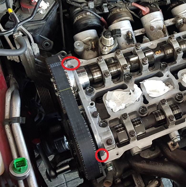

Prima dei lavori credo che il motore fosse leggermente fuori fase: quando ho smontato la distribuzione, prima di togliere tutto, avevo provato i cappellotti per la messa in fase ed avevo trovato un allineamento non perfetto tra i due alberi a camme.
Credo che l'irregolarità al minimo e la "fiacca" che aveva fossero anche parzialmente dovuti a quello.
