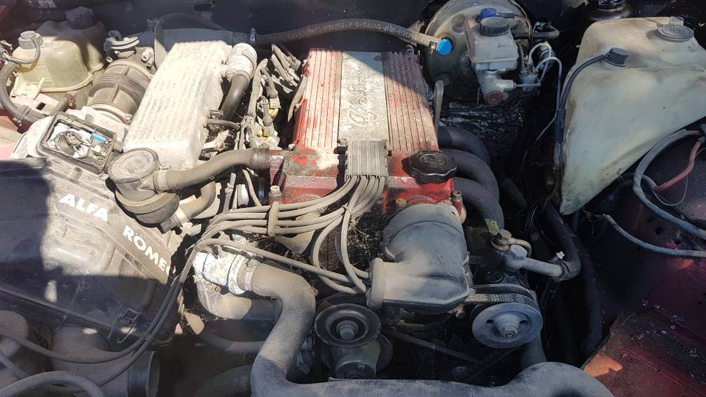

Allora gente, ho visto l'auto donatrice e mi sono accordato per prenderla, problema motore risolto, quello va in moto regolarmente, gira bene, paro e non si sente ne catena ne valvole, in più avendo preso l'auto intera ho anche altri ricambi a me necessari.
Ora appena il carrozziere mi dice che posso portargli su la mia mi faccio portare la donatrice e comincio a levare il motore.
Devo dargli una pulita certo, e poi solo cambiare la guarnizioni delle punterie che perde, oltra ad ovviamente un bel tagliando.
