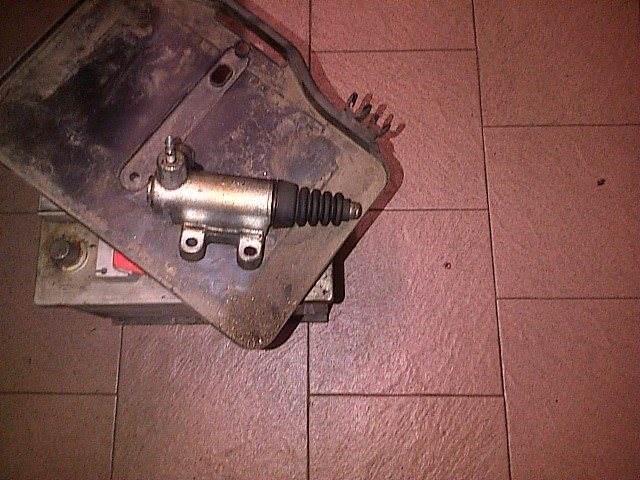

6 pompe frizione + 6 cilindretti sempre della malò
cambiati nel giro di 12 mesi
Fanno proprio gomma di qualità...
Alla fine sono dovuto andare a prendere quella ORIGINALE 280euro IN ALFA che NON È della malò

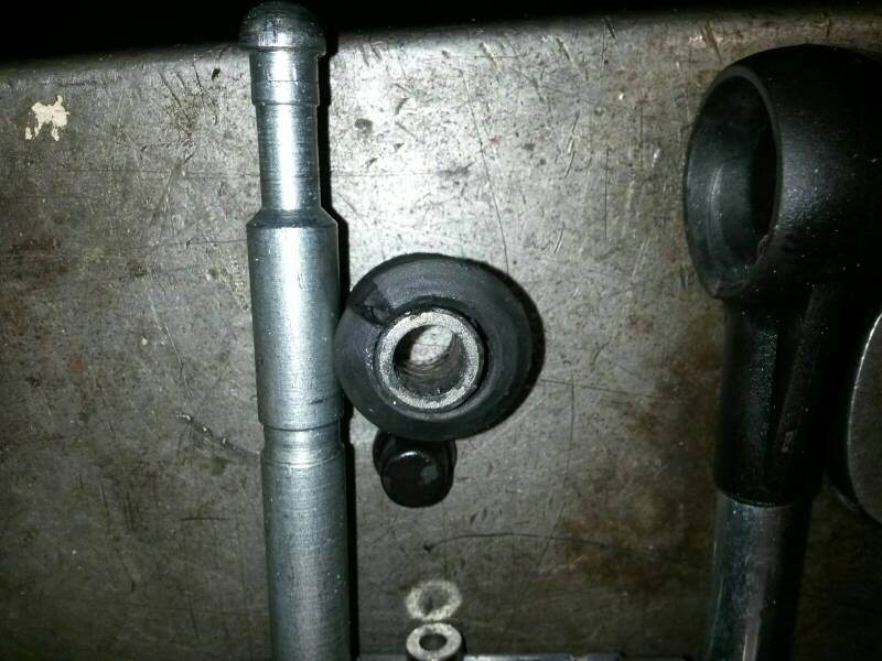

75 1.6 IE
in fase di restauro cambiati 10 volte i giunti
Dell'albero di trasmissione e altre 10 i silent block supporti della traversa del cambio e del ponte...
Sono semplicemente vergognosi...
75 1.6 IE
