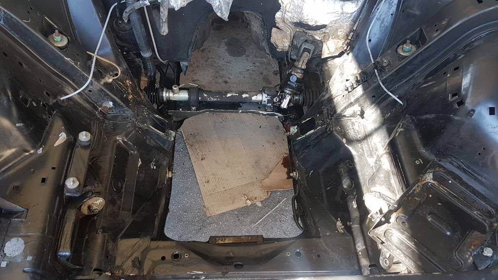

Sabato ho pulito l'interno del vano motore, e dopo un po' di riflessioni ho optato per sganciare tutti i fili e tubi e riverniciare tutto anche nel vano motore.
Certo così non finirò mai, ma pazienza, tanto non è che mi urge, e poi ancora devo trovare il tempo per portere il motore da un'altra rettifica.
Devo togliere ancora la scatola guida, ma la tolgo quando la macchina è dal carrozziere, altrimenti per movimentarla diventa un impresa.
