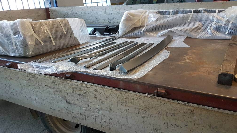

Qualche giorno fa' ho ritirato una camionata di pezzi, mi ha finito tutti gli accessori esterni come fascioni, modanature, minigonne, archi ruote e tutto il resto.
Adesso sono fermo in attesa che mi dica di portargli l'auto.

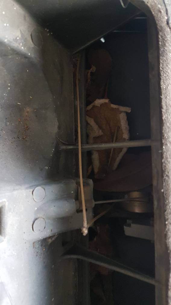

Ho l'ennesima domanda per voi, ho letto che qualcuno dice sia meglio smontare tutto il cruscotto per arrivare alla ventola di riscaldamento e pulirla, causa foglie ecc che potrebbeto esserci entrate e causare addirittura incendi, che ne pensate? È un lavoro da fare? È molto complesso tirare giu tutto per verificate?
Grazie
L’avevo smontato quando lavoravo in officina 25 anni fa... dai ricordi mi sembra abbastanza semplice, l’avevo smontato perché la ventola si era guastata e l’avevo sostituita con una nuova.
Reazioni: fabereng
Tirato giu il blocco riscaldamento, è pieno di robaccia.
Adesso come suggerito da un amico è meglio che apro il mobiletto e porto il radiatore riscaldamento a revisionare, non so in che condizioni sia, non vorrei dover ritirar giù tutto.
Fai solo bene.... Hai la macchina smontata revisionala tutta
È quello che sto facendo soprattutto in virtù della sua difficile vita passata, solo che così non finisco mai[emoji24][emoji24][emoji24][emoji24][emoji24][emoji24]
