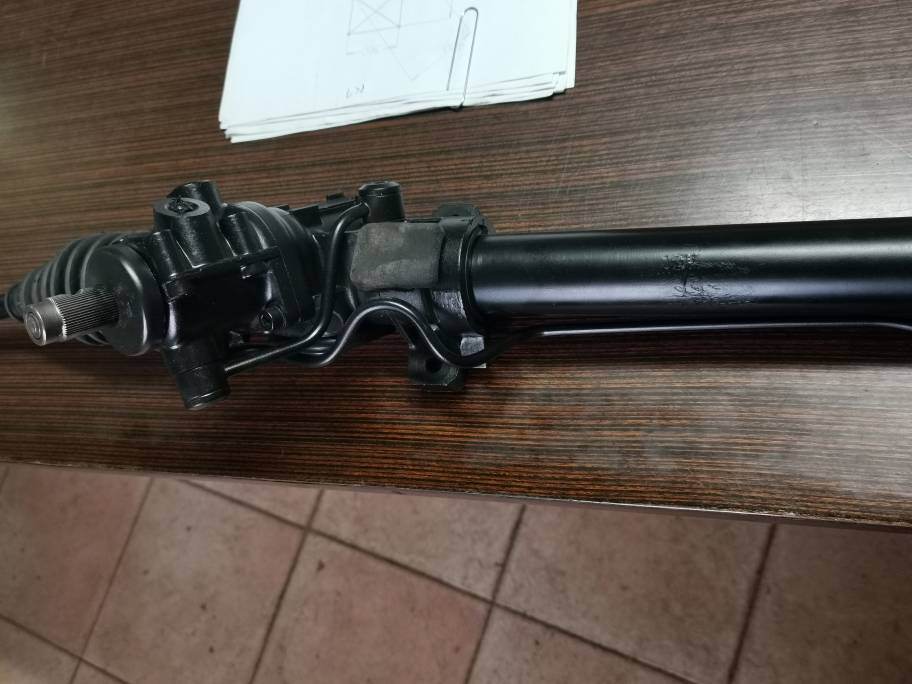

Ritirata la scatola sterzo revisionata, se riesco domani la rimonto, dopo di che devo ribbuttare dentro il motore.

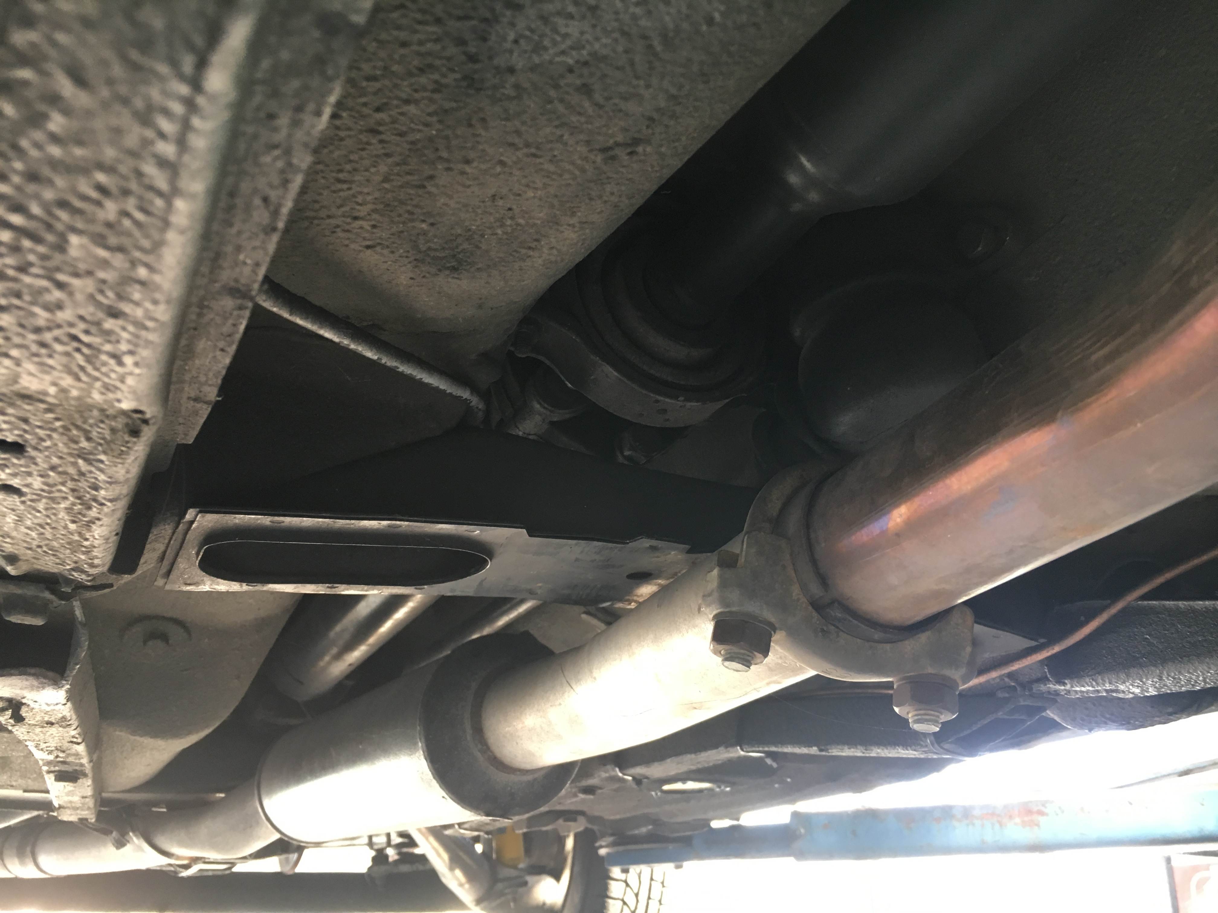

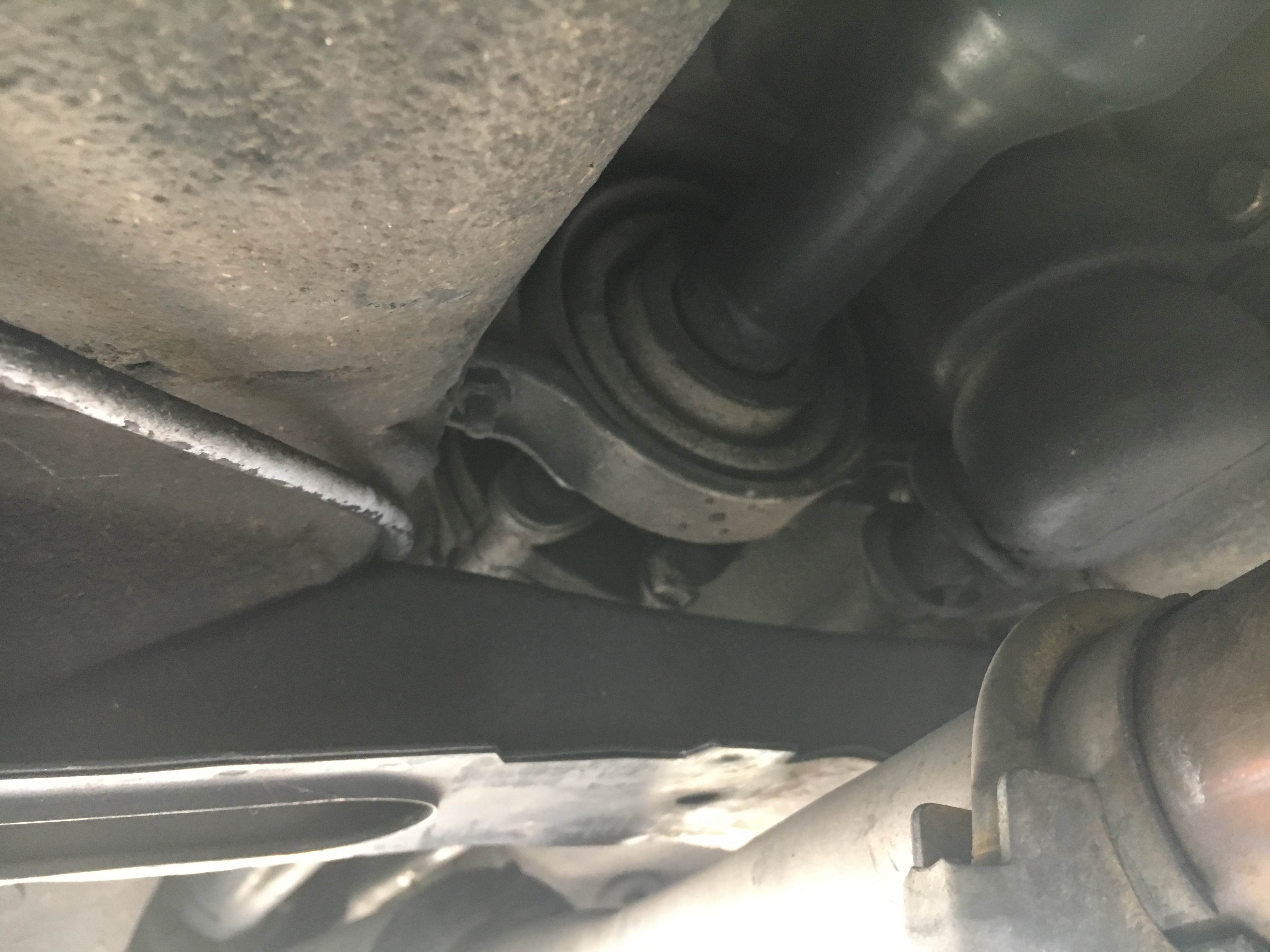

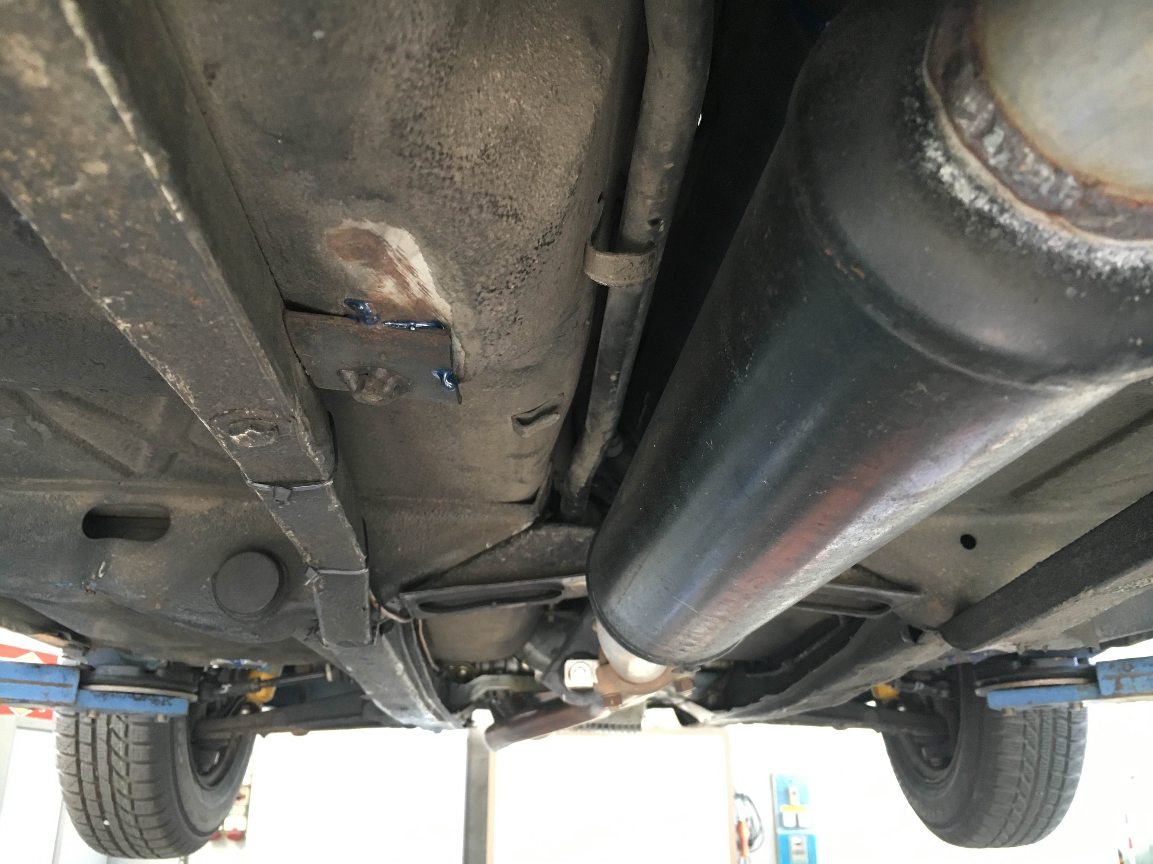

Eccomi di nuovo a voi, sto preparando il tutto per il montaggio ed ho dovuto cambiare il supporto centrale albero trasmissione, ora come un cxxxxxne, si come un cxxxxxne ma in questi periodi ho mia moglie in ospedale e non sono molto attento, be come un cxxxxxne non ho fatto caso che il giunto centrale a le due alette di fissaggio alla scocca che sono diverse, una è più lunga dell'altra e smontandolo no ho verificato il verso, ora fortunatamente sul gruppo facebook un iscritto che ringrazio ancora e lo ringrazierò per sempre, mi ha fatto notare questa cosa, il verso da come mi è stato detto, e ragionandoci ha anche una logica, è che l'aletta più lunga va verso la leva del cambio, mi confermate questa cosa anche voi? Lo chiedo anche a voi per avere altre conferme, anche se sono certo che sia così come mi ha stato detto, ma così avrei sentito anche altre campane che suonano tutte allo stesso modo.

Ciao...la scatola sterzo hai fatto revisionare la tua o ne hai presa una rigenerata con reso? La mia ASN necessità di scatola nuova o revisionata. Con gli pneumatici come farai? Terrai i cerchi originali da 14 o cambierai misura. Non per altro, ma ormai anche i Kumho in V non si trovano più e ora solo Michelin fa gomme in V con la misura delle nostre, ma si trovano a non meno di 220€ a pneumatico.

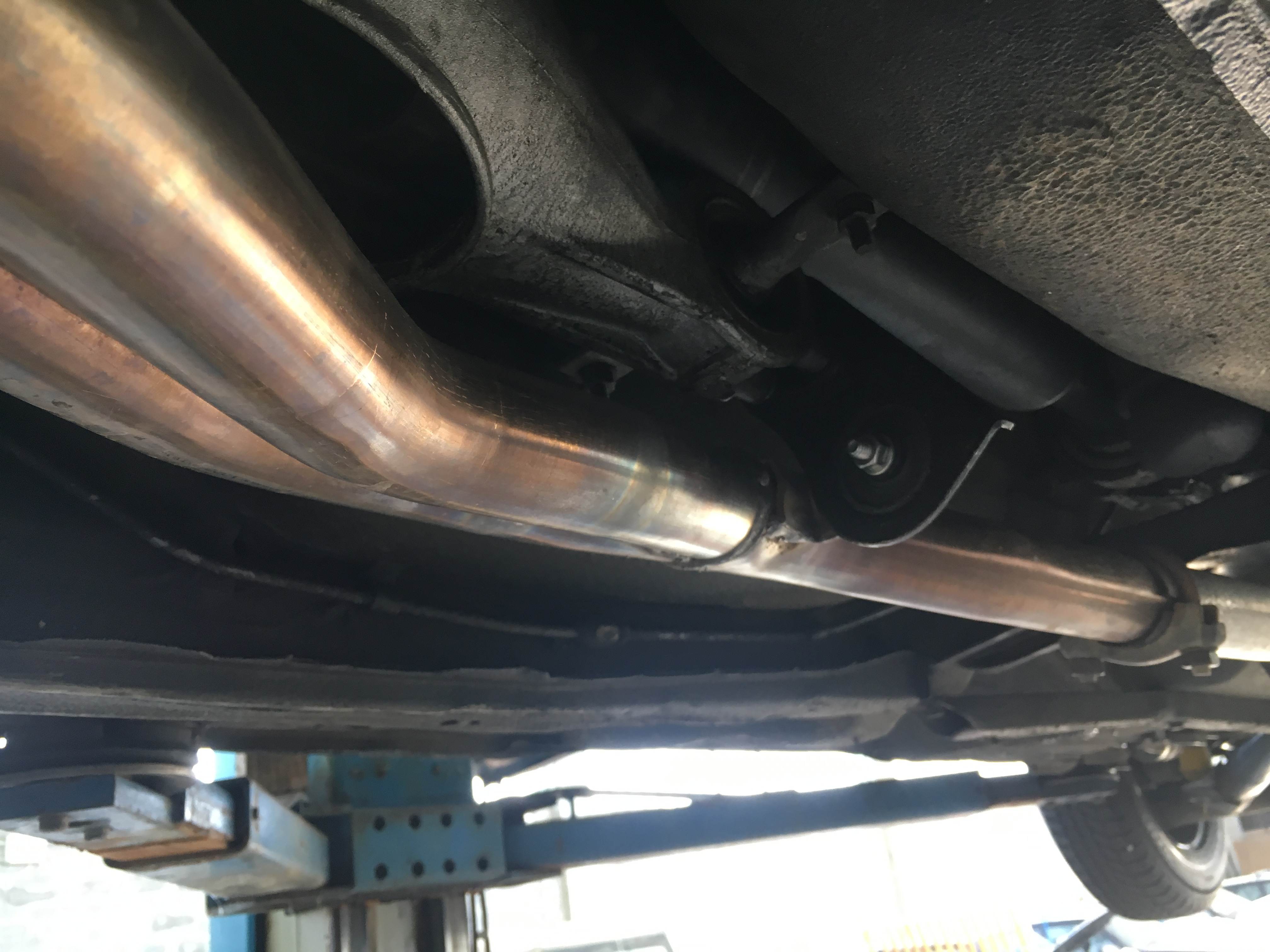

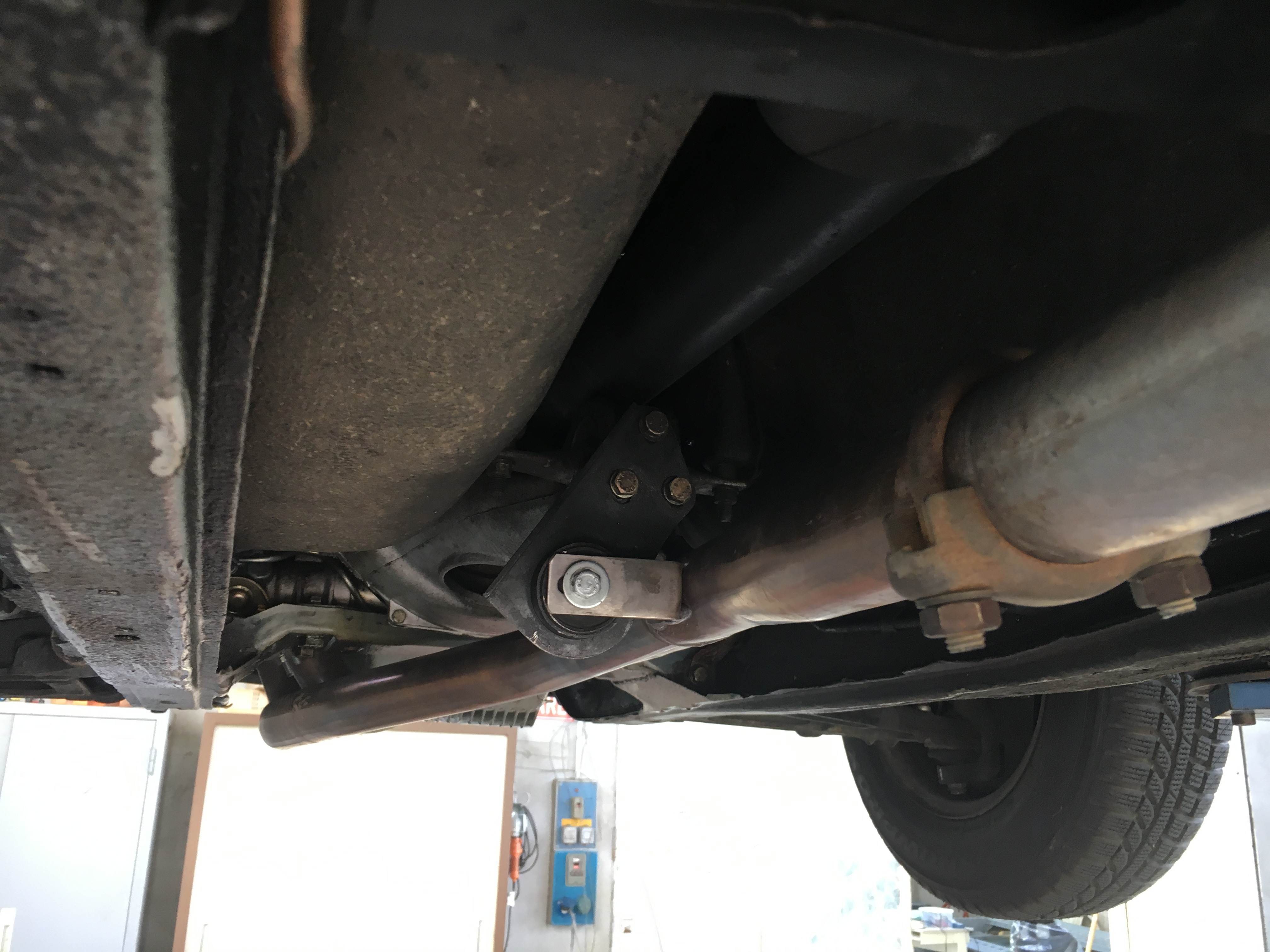

Spero che queste foto ti possano essere utili
Certamente, grazie mille, ma adesso la hai sul ponte? Perché dalla foto sembra che l'aletta di fissaggio supporto alla carrozzeria la più lunga è dalla parte del cambio, confermi?

La scatola ho fatto revisionare la mia perché ho chiesto a un po di ricambiati e mi avavano detto che era difficile da trovare e allora ho revisionato la mia.
Per le ruote tengo le sue, mi piacciono troppo quei cerchi, metto le h a via, poi proverò a chiedere il nulla osta ad alfa per metterle a libretto.

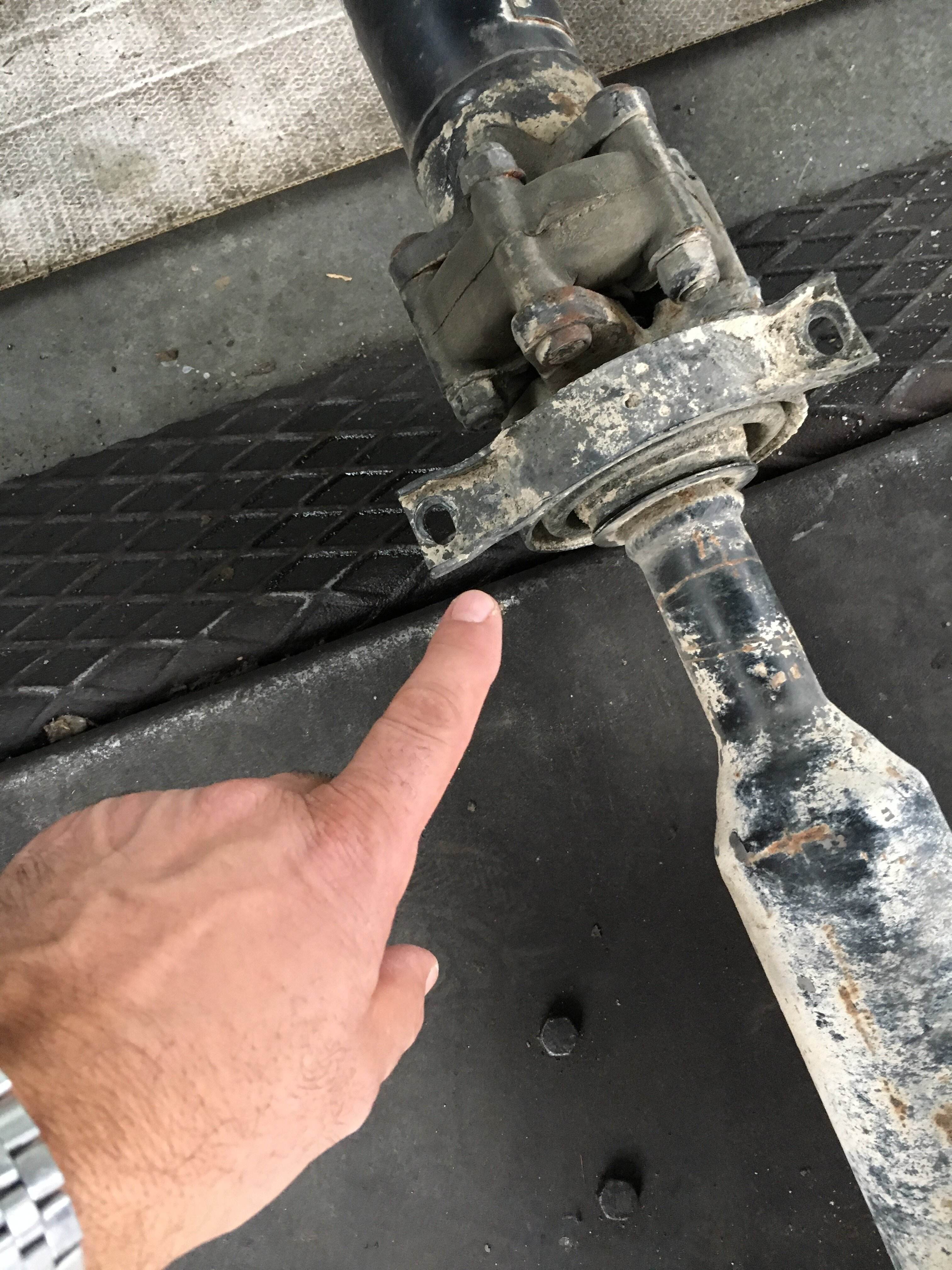

Ciao la aletta lunga e' lato guida... ti allego una foto di una smontata il mio dito ti indica quella lato guida...
