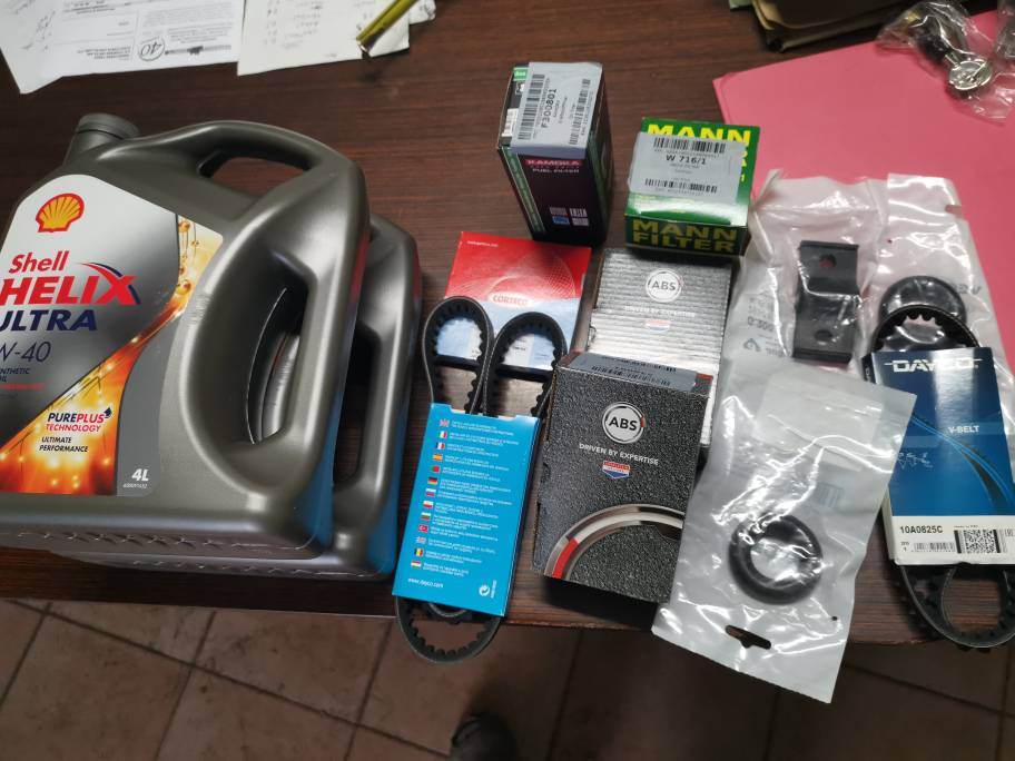

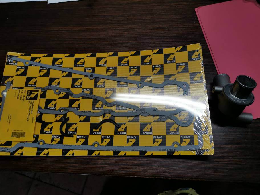

Arrivato tutto per il megatagliandone della 75.
Giovedì viene un amico a darmi l'ultima ripulita al motore perché sennò io proprio non trovo il tempo, poi venerdì sera dovrei mettere il paraolio, termostato, guarnizione punterie e cinghie cosicché forse sabato lo monto in auto, finalmente.

ottimo.... l'unica cosa che mi piace meno è l'olio, però è comunque un buon olio!
Ho preso quello perché qualcuno proprio qui sul forum mi ha consigliato questo, adesso non ricordo chi, ma perché pensi non vada bene?
Non è che non va bene, semplicemente preferisco AGIP! Giustamente ognuno ha le sue opinioni però io anche su quella da gara metto quello è non ho nessun problema di lubrificazione malgrado il motore elaborato e come puoi immaginare molto sfruttato...
Reactions: fabereng
Non l'ho suggerito direttamente io, però l'olio Shell helix è buono per "pulire " per bene e soprattutto Lentamente, l'impianto, che potrebbe avere delle morchie da qualche parte, dove lo smontaggio dei pezzi del motore non è arrivato. Diciamo che è un olio di "transizione" , pur essendo un olio di qualità.
Poi in seguito metti l'olio che preferisci, senza per forza aspettare un anno o 10 mila km....
