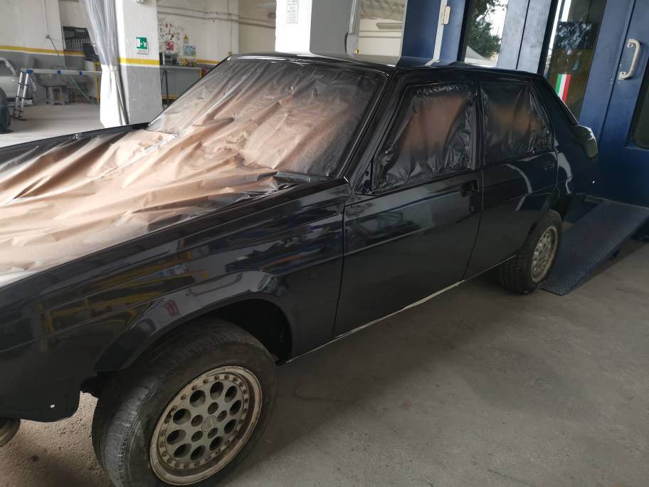

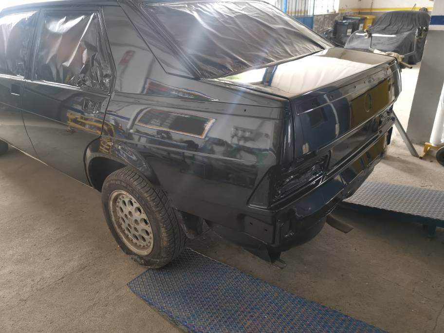

Si comincia a vedere qualcosa.
Ora ha detto che per fare un buon lavoro la ricarteggia tutta leggermente e poi gli ripassa il trasparente, se non ricordo male a detto che così viene più liscia.
La deve grattare di nuovo?? Non ho mai sentito di questa tecnica... mah...
Una cosa è certa.. manda a rifare quei cerchioni perché così conciati sono indegni!!
