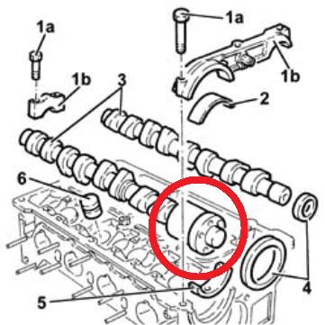

Ciao a tutti,
sto programmando di tirare via la testa, in quanto dopo 250mila km a GPL ha iniziato a perdere prestazioni e probabilmente le valvole sono molto danneggiate.
Oramai che ci sono, vorrei revisionare il variatore di fase, smontandolo, lavandolo nella lavatrice ad ultrasuoni e montando il kit molla+guarnizione nuovi.
Nel manuale di officina (ne su internet) non trovo spaccati ne altre informazioni, inoltre non so come si smonta e rimuove dall'albero a camme: mi sembra di capire che c'è un attrezzo apposta. Qualcuno sa mica aiutarmi?
Grazie a tutti!
Questo è ciò che ti troverai davanti:

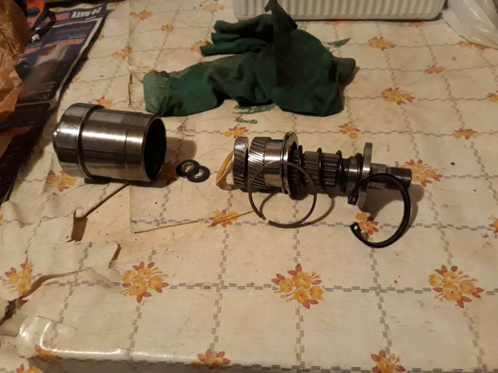

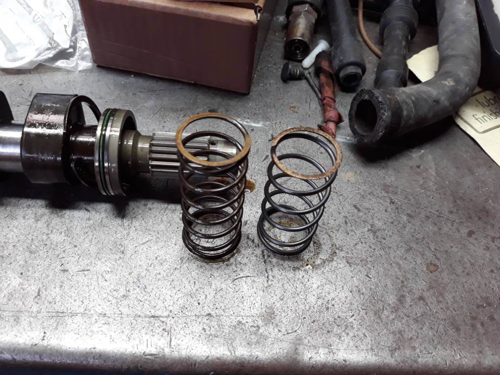

Consiglio di seguire l'esperienza di Melo che ha risolto con Rondella in Acciaio Temprato spessore 3mm.

Dipende...il mio è il prima serie...quello suo no...li ci vuole il kit

Se non hai l'attrezzo specifico per smontare il variatore, il mio consiglio è quello do smontare l'asse a camme metterlo in una morsa proteggendolo con una pezza o gomma e smontarlo: oppure come ha fatto il mio meccanico nemmeno lo togli dall'asse a camme, ma lo smonti on board ( Ma quello è un meccanico super TOP)[emoji1787][emoji1787]
