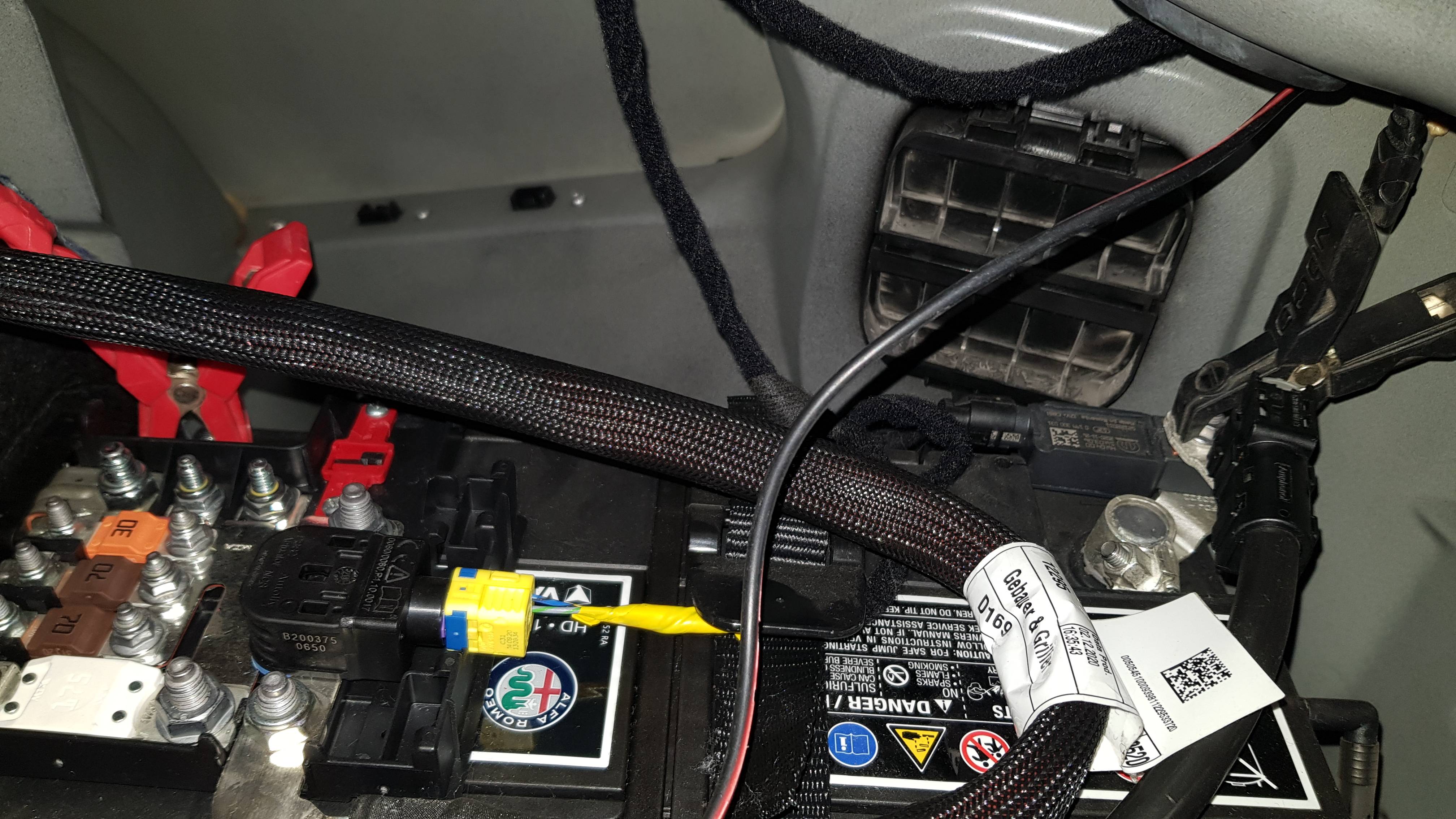

Dalla foto si vede che Turbonerokf ha collegato il caricabatterie ai poli esattamente come indicato sul LUM, affinché la carica passi attraverso il sensore IBS, quindi con questo collegamento non viene by-passato
