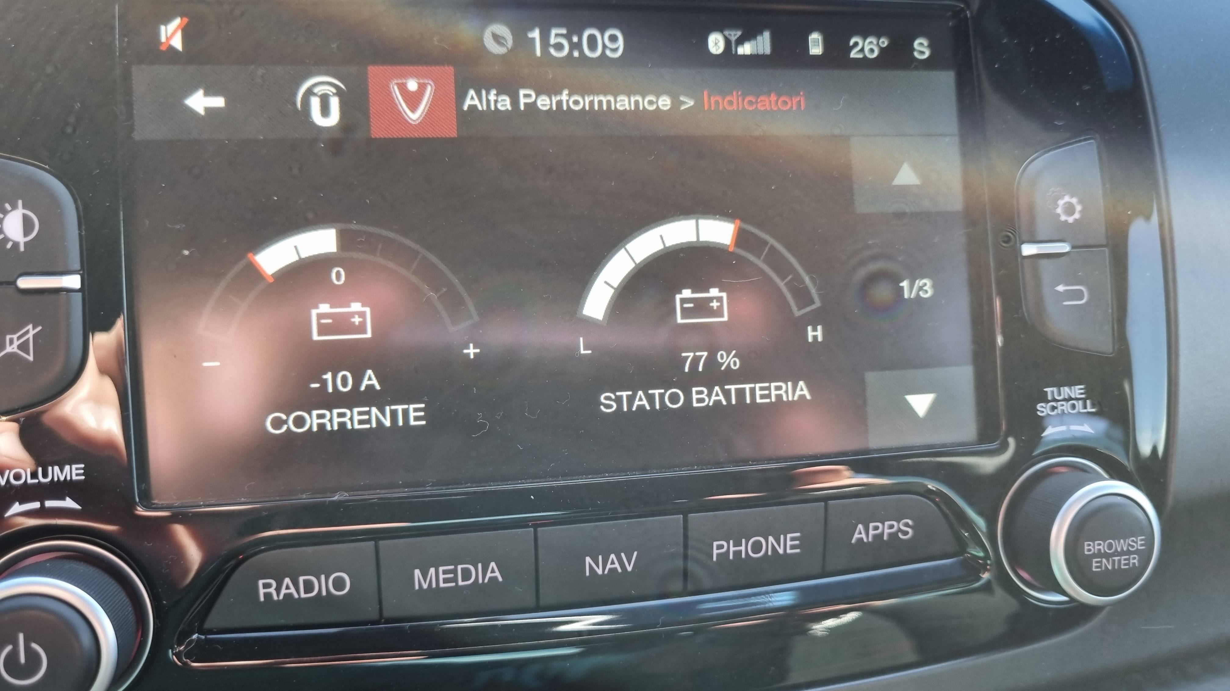

La tua batteria nuova prima di installarla l'hai caricata? Se non l'hai fatto l'indicazione della carica al 77% non mi stupisce.
Sostituita in garanzia un mese fa. Ovviamente caricata dell'officina prima di sostituire quella in avaria...
Ovviamente mica tanto. Le officine quando sostituiscono la batteria non caricano praticamente mai la batterie nuove che montano (cosa confermatami dall''elettrauto). Ed è anche un bene dato che loro caricano sempre ad amperaggio considerevole
Che l'avevano caricata loro è ciò che mi hanno detto...
