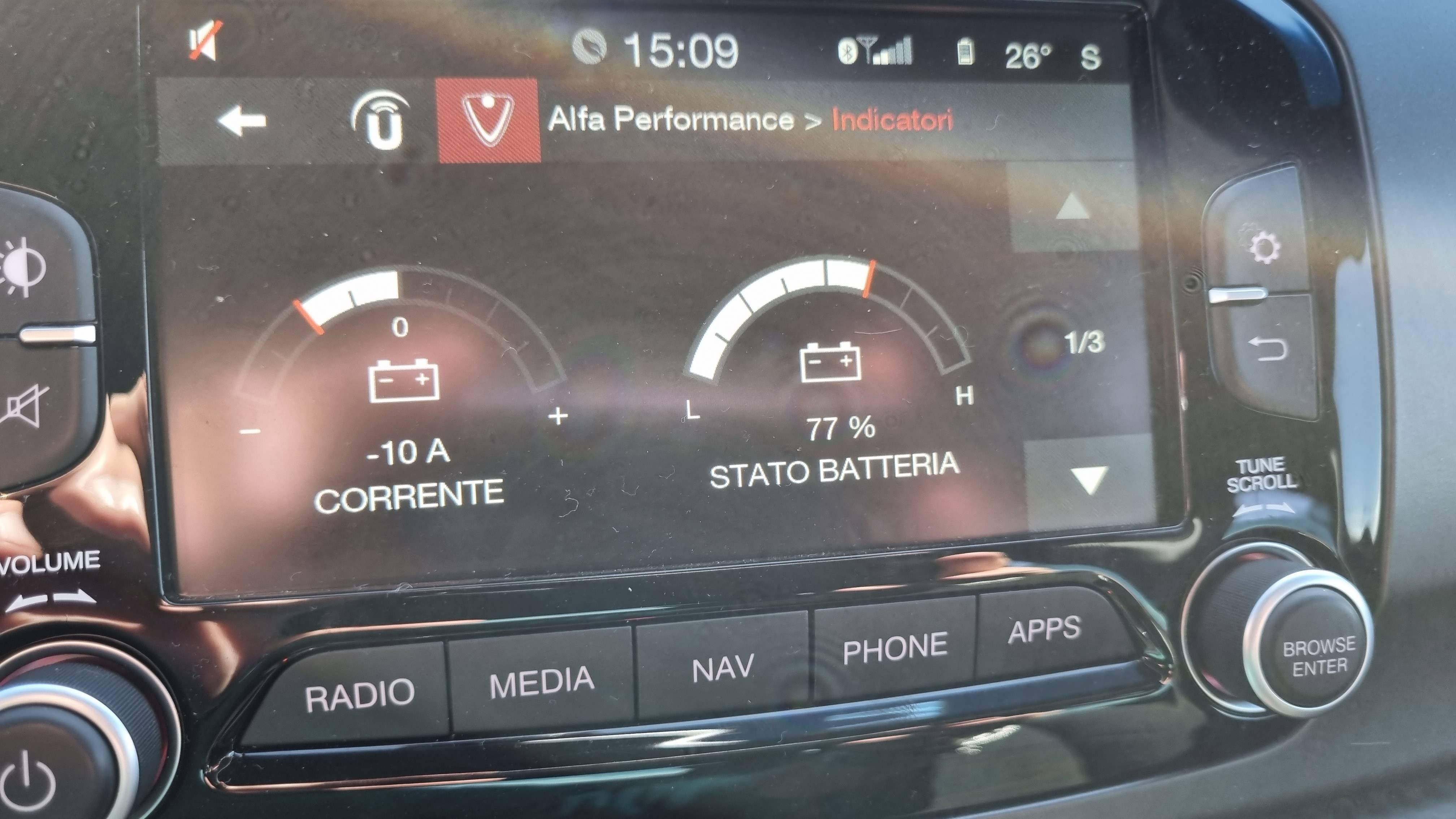

La mia batteria NUOVA dopo mezz'ora di fermo auto. Io al 100% non l'ho mai vista.
