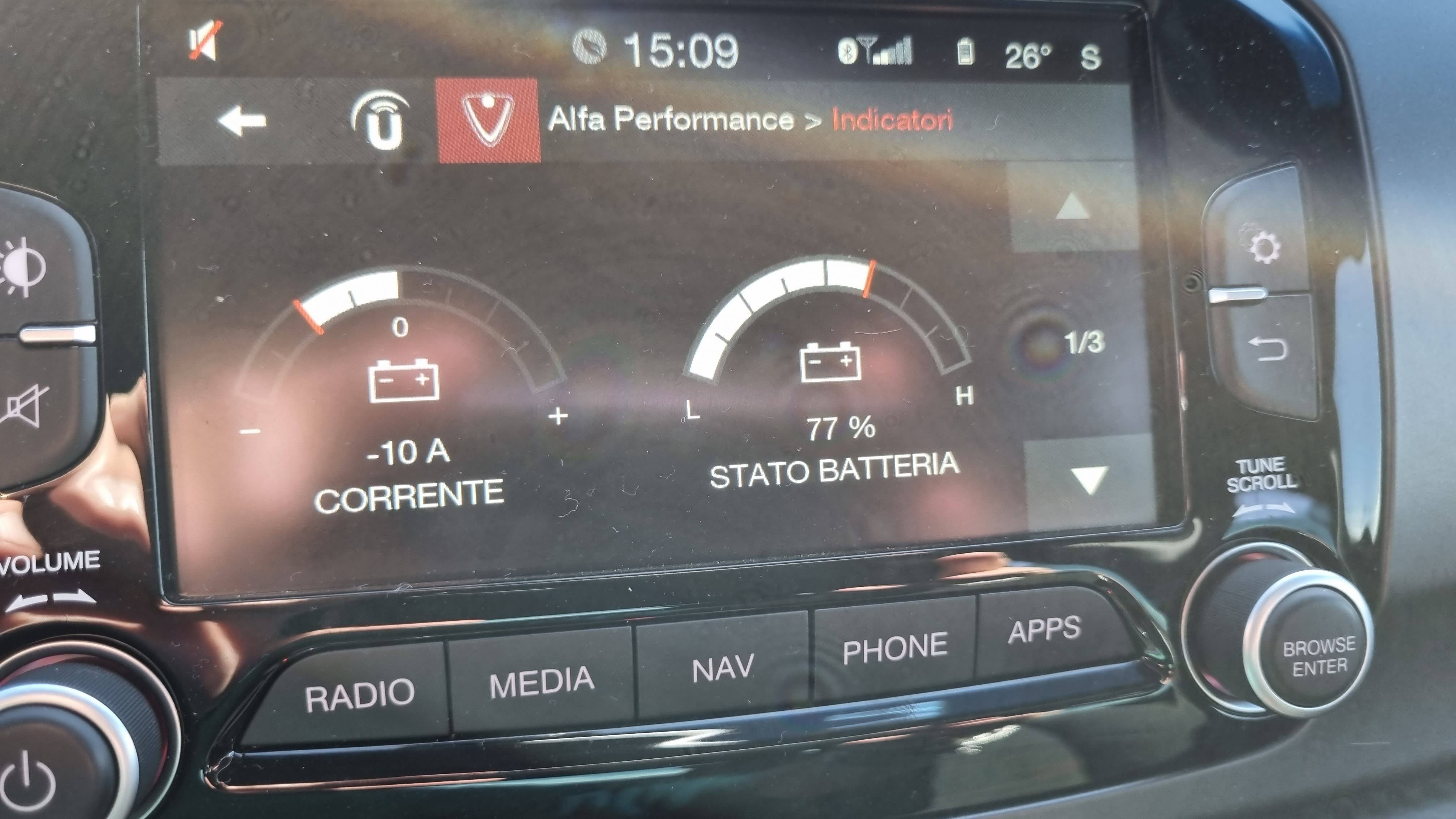

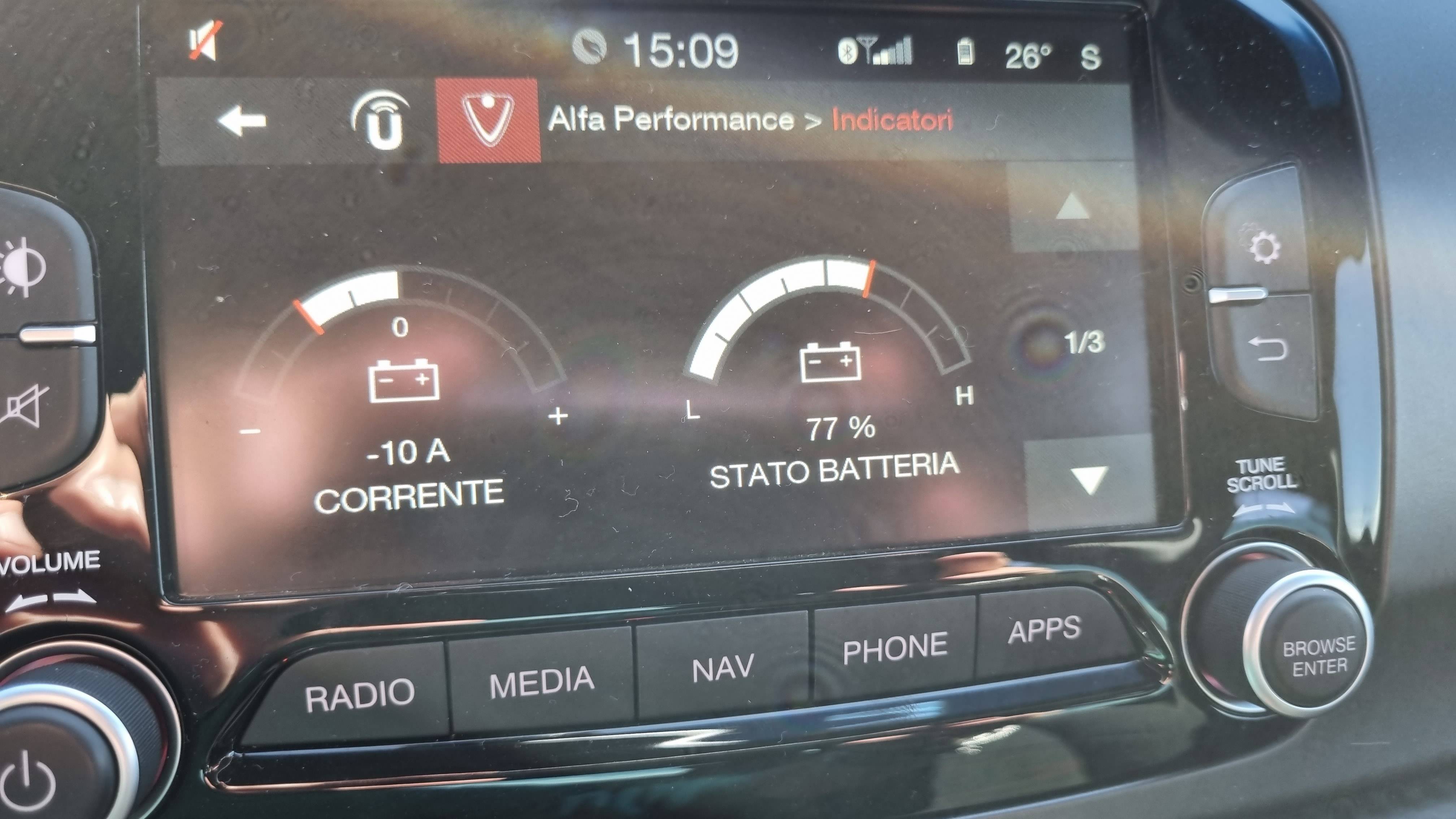

Questa...
Ah, io pensavo che ti arrivasse al 77% dopo un po che rimaneva ferma... allora, visto che la tua è nuova e da quel valore li... non posso aspettarmi miracoli dalla mia...
Esattamente. La foto è stata ripresa dopo 30 minuti di fermo dopo circa 50 km. Al 100% non l'ho mai vista...
